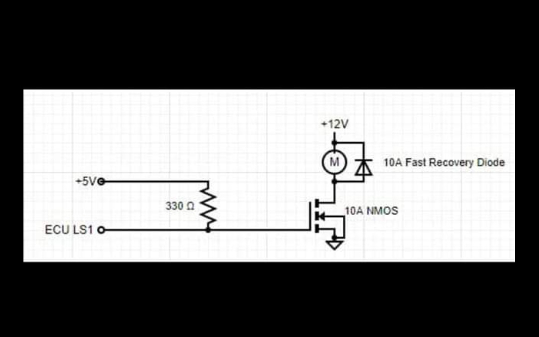

Der hat eine kleine Schaltung gebaut aus :
Fast recovery diode
Mosfet
Kabel
DC -DC converter von 5V auf 12V
10 ampere Sicherung
+Elektronische Mercedes Dk
So sein Setup
(79.98 KiB) Noch nie heruntergeladen
Ich würde mich freuen wenn man dieses so übernehmen,oder zur Not an die Ms2 extra anpasst und denn irgendwie im TS einstellt.

Die elektronische Schaltung ist eh losgelöst von der Regelung in TS.
In erster Linie musst du schauen welchen Pin du frei hast und damit belegen kannst.
Dann schaust du wie belastbar der pin ist (wie viel A) und dann kannst du den Pin über programable outputs steuern.

Deine gezeigte Schaltung dürfte zum Ansteuern der Klappe funktionieren.
