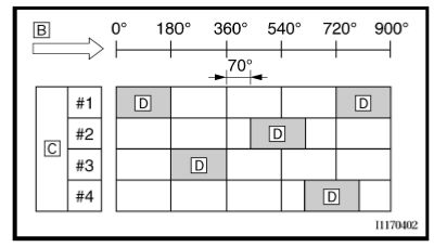

https://www.dropbox.com/s/n4k55gw0gh40o ... 7.png?dl=0
https://www.dropbox.com/s/7eec3gee3z28z ... 9.png?dl=0
Der zulässige Gesamtwinkel der MS beträgt 720 Grad, also 4x180
die im Werkstatthandbuch eingegebenen Winkel stimmen also nicht, nicht für die Eingabe in der MS

Philip hat geschrieben:
wobei der erste unten links ist, der 3te oben rechts
der 2te oben links, der 4te unten rechts
in deinem Screenshot ist Zylinder 1 oben links, Zylinder 2 unten links!
Philip
Beiträge: 34
Registriert: Fr Okt 22, 2021 10:58 am
Re: Zündzeitpunkte Yamaha Vmax HILFE!!
Beitrag von Philip »
Hallo Frank, wir kennen uns ja auch.. also hier aus dem Forum, toll das du dich meldest.
Nein, sieh mal den Pfleil, der ist in Fahrtrichung, also erster unten links also zu dem biker hin, dann der 2te vorne links, usw.
Wir sind da echt ratlos.
Im Grunde laufen der 1ste und der 2te auf einem Zapfen und der 3te und 4te auf einem Zapfen, ist quasi ein V2 ?
Nun zündet das Teil auf ein, dann auf 3, dann auf 2 und dann rüber auf 4
Oddfire first angle ist 70 Grad, da die Zylinder ja um 70 Grad versetzt sind.
Es wurde mal extra ein code geschrieben für eine vmax, allerdings mit 2 Pickups, ich habe nur einen. Somit könnte ich zwar auf Paired stellen,
aber dann eventuell in general settings auf V2 also 2 stroke..... sicher bin ich mir da nicht. Auch nicht, ob das so passt bei Custom mit den einzelnen Steuerzeiten.
es geht auch nur wastet spark, weil ich ja nur eine Lücke im Triggerrad habe.
Philip
Beiträge: 34
Im Grunde zündet doch zylinder 1 auf 3 Grad vor OT... so, dann geht es weiter zum Zylinder 2, Kanal B, der hat ja noch 70 Grad Versatz, rechne ich den nun dazu, oder ziehe ich den ab ? dann geht es weiter zum 3ten Zylinder, ebenfalls die Frage, ob ich 70 Grad dazu rechne oder abziehe, dann zu guter Letzt, auf den 4ten Zylinder, wieder die 70 Grad Frage

Beiträge: 1151
servus,
ich habe mal in meinen whb archiven geblättert.
da finde ich eine 1-3-2-4 reihenfolge
ausgehend von zylinder 1 zündet :
zylinder 3 180° nach zylinder 1
zylinder 2 430° nach zylinder 1
zylinder 4 610° nach zylinder 1
