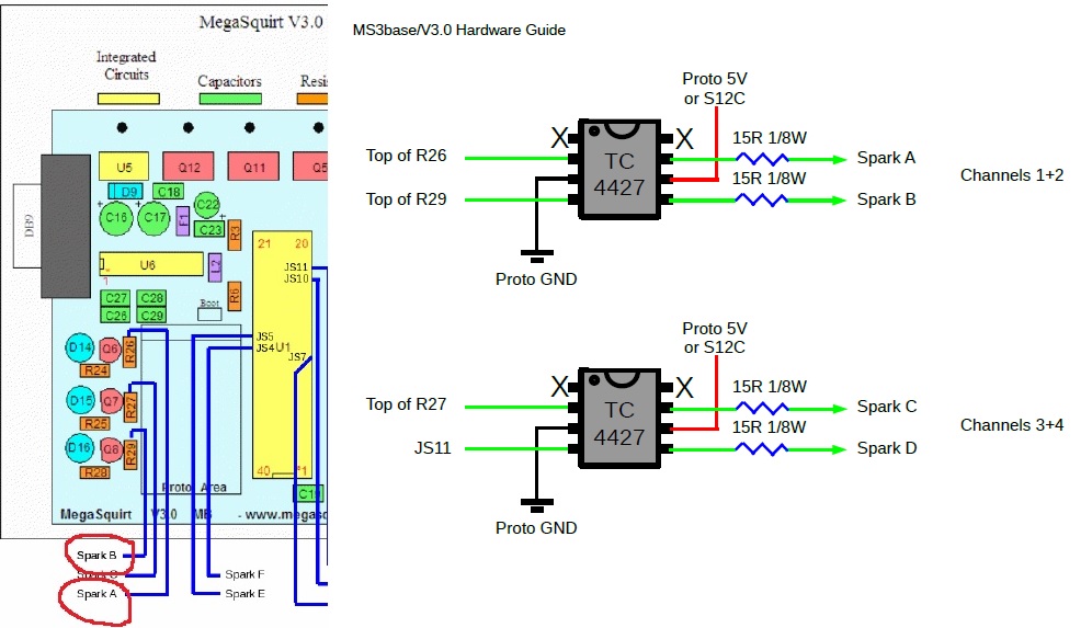

Auf der Proto Area habe ich diese Schaltung aufgebaut, was laut Handbuch bei der Golf 4 Spule auch so gemacht werden soll:
Nun vermute ich, daß die 4427 nicht angesteuert werden und ein Fehler in der Config vor liegt. Werde nicht schlau daraus, da die meisten Beiträge sich um die MS3 mit x Board beschäftigen.
Muß ich in meinem Fall in den Ignition Einstellungen : LED Spark oder JS10 Spark auswählen oder MS3x Spark - auch wenn ich kein MS3x Board habe? Ich hatte es mit LED Spark versucht, da es die ehemaligen LEd Ausgänge sind.
Das x Board ist doch nur eine Erweiterungsplatine ohne Logik, richtig? Dann könnte ich vom Connector zum x Board das Signal auch abgreifen und damit auf den 4427 Treiber gehen?
Und dann noch eine allgemeine Frage: Ist die MS3 ohne MS3x Board nicht Semi-Sequential fähig? Kommt mir manchen englischen Beiträgen nach so vor. Andererseits wird es im Handbuch dann so beschrieben wie oben, daß sie passend gelötet einen 4 Zylinder Semisequentiell einspritzen und Vollsequentiell zünden lassen kann.
Viele Grüße Christian

So,
hat geklappt. Die Testfunktion der Ausgänge gefunden. Auf LED Spark gestellt und dann am Schreibtisch mittels LEDs die zwei Eingänge der Zündspulen simuliert. Pulsen wie es sein soll. Bei testweiser Wahl eines anderen AUsgangs (MS3x Spark) bleiben die LEDs dunkel. Dann nochmal die Zündspule einzeln auf Funktion testen und danach zum Auto
