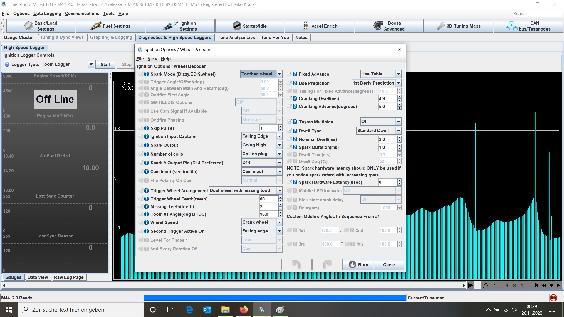

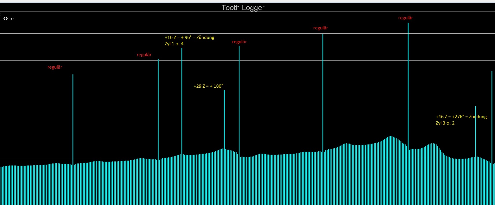

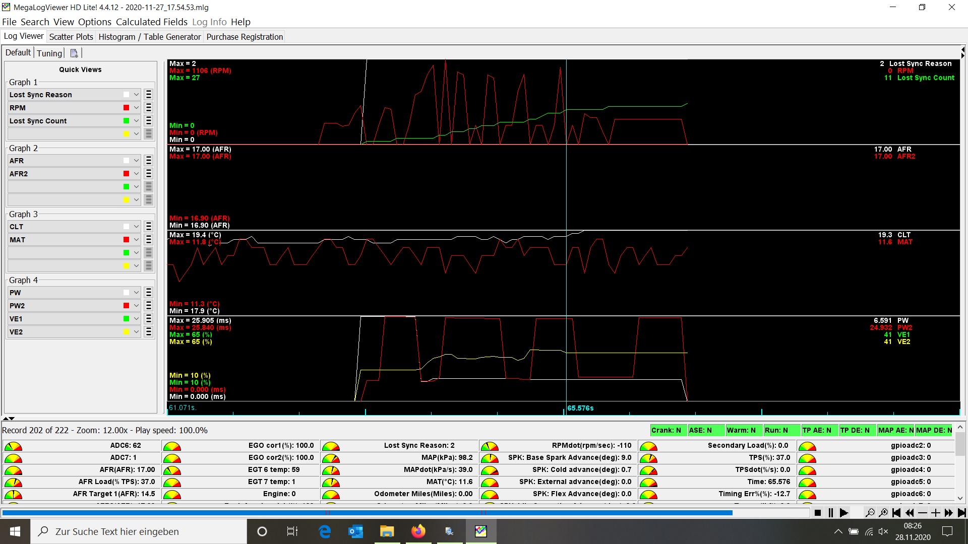

Ich habe das Problem, dass die Zündung massiv aufs VR-Signal schlägt. Gutes Signal habe ich, wenn die Zündung abgeklemmt ist. Sobald ich starten will, und der Motor zündet / verbrennt / Drehzahl gewinnt, kommt ein Lost Sync nach den anderen. Mit dem Tooth Logger sieht man deutlich, dass das zu Zeitpunkten ist, wo ein Zyl zündet. OT ist 16 Zähne nach der Lücke. Provozieren konnte man dies deutlich, wenn Zündkerzen mit größerem Elektrodenabstand eingebaut werden.

danke für dein Feedback. COP weil der M44 eine 4-fach Zündspule hat mit sequentieller Ansteuerung.

Man sieht nach wie vor die Peaks zeitgleich zum Zündzeitpunkt. Was meinen die Experten: wird das rein von der Sekundärseite ausgelöst oder kann so eine Störung auch durch den Primärstrom verursacht werden?
