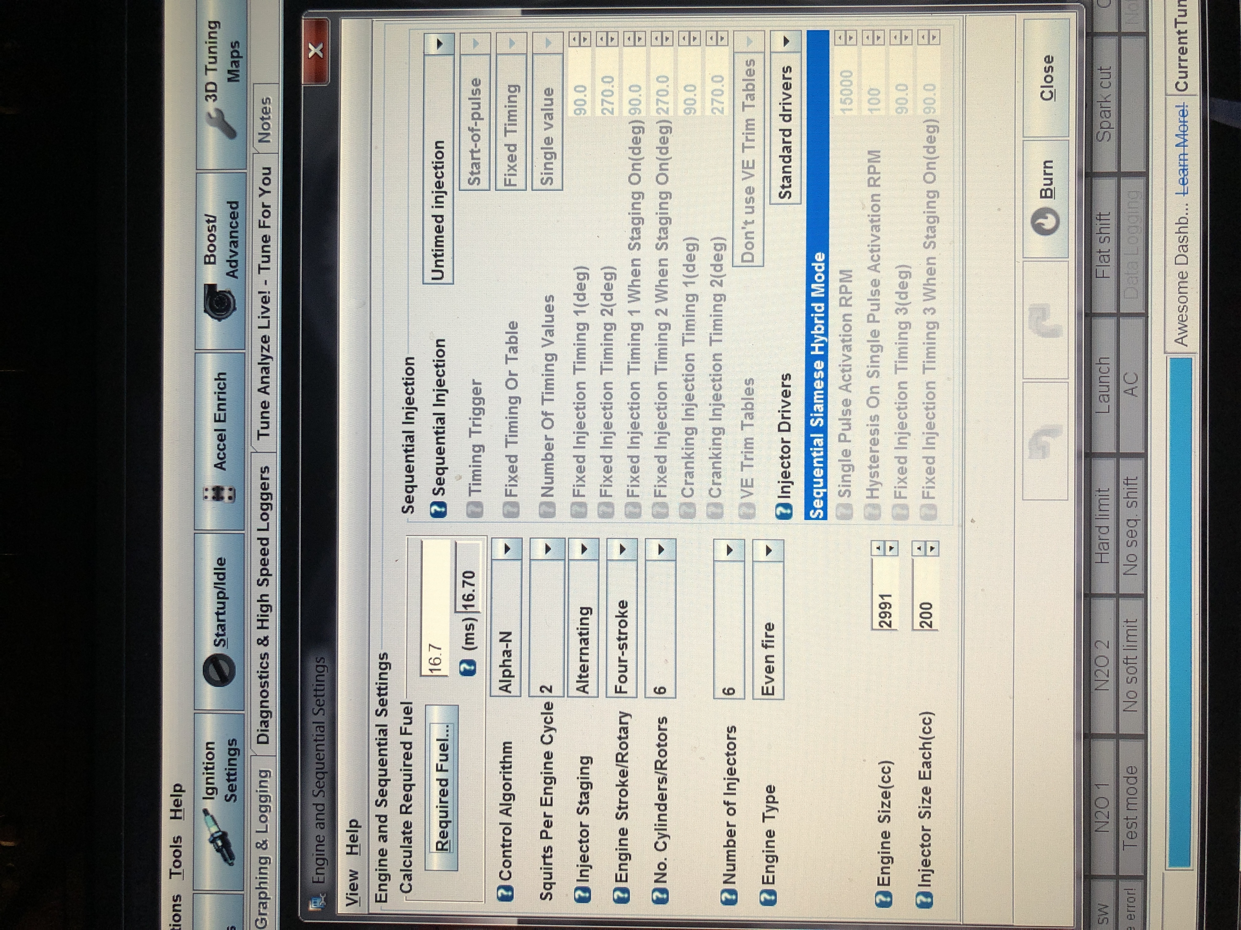

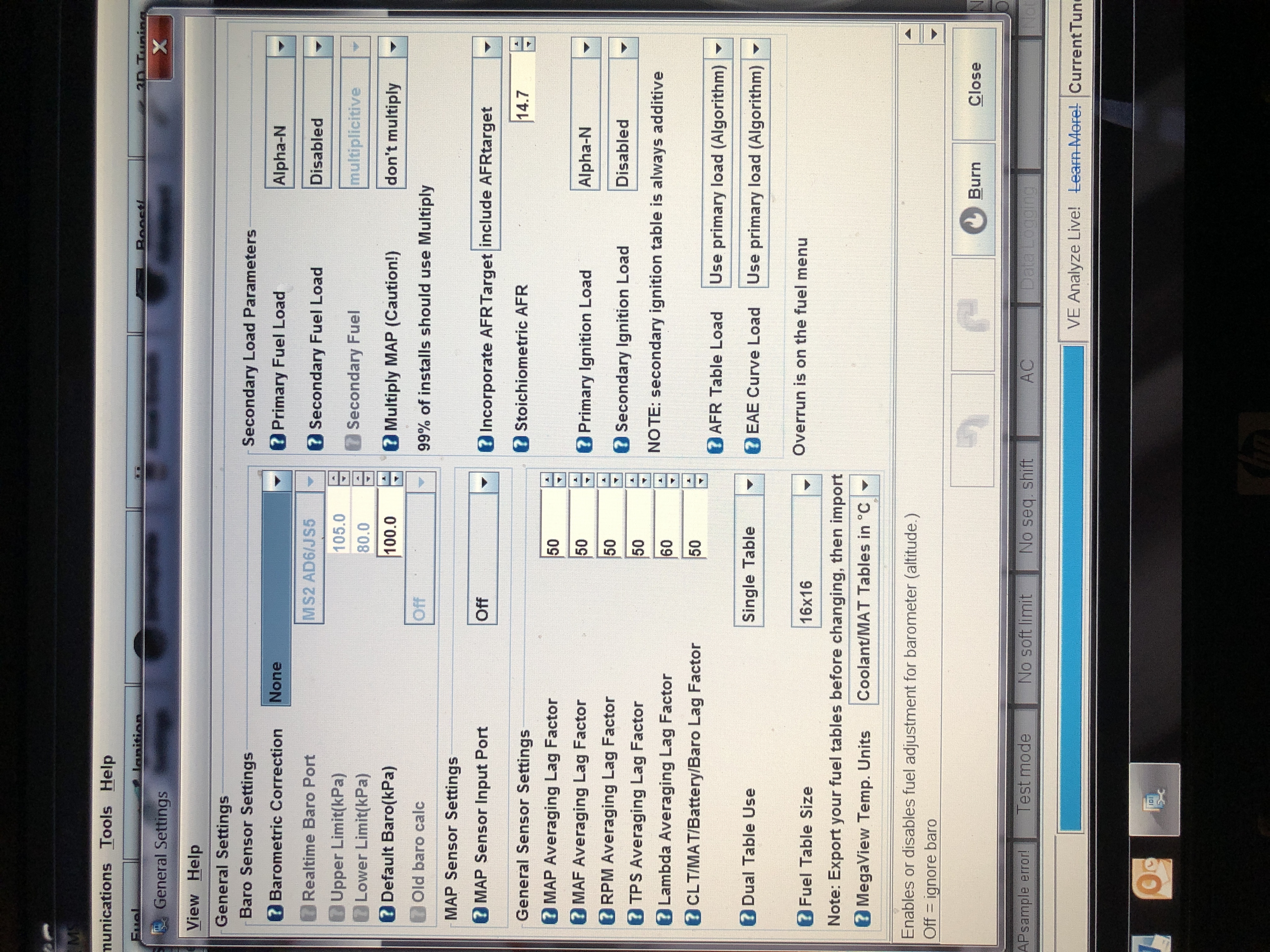

Also hab jetzt die Basics meiner Meinung nach richtig für Pure alpha n eingestellt und den Drosselklappenpoti kalibriert also müsste er so anspringen oder?

Ja, grundsätzlich hast du alpha/n und Gruppeneinspritzung eingestellt.
Aber so ist das Rätselraten. lade mal deine komplette MSQ hoch.

Gestern Abend lief er dann auch, hat auch direkt vernünftig Standgas gehalten.
So mal Grundlegend mein Setup.
