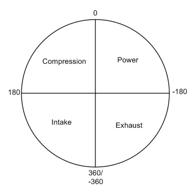

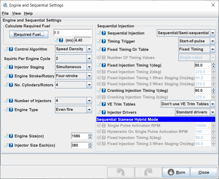

Eine Sache verstehe ich aber noch nicht ganz. Mein System rennt ja im Semi-Sequential Mode da ich keinen Cam-Sensor habe.
Pro Zyklus (2 Umdrehungen) hat jeder Zylinder 2 Einspritzimpulse bzw. 1 Impuls pro Umdrehung. Ein Schuss wird also immer
für eine Umdrehung vorgelagert bevor dieser angesaugt wird. Wenn der Motor 6000 Rpm dreht habe ich 10ms für eine Umdrehung.
Was wäre die richtige Einstellung für "Fixed Injecton Timing 1"? Irgendwo habe ich mal gelesen das der Einspritzvorgang abgeschlossen
sein soll bevor das Einlassventil aufmacht. Der Sprit verdampft am heißen Einlassventil und kühl dieses. Ist das richtig?
Mein Req.Fuel liegt bei 8.8ms bzw. 4.4ms (2 Spritzer) und ich rechne mit VE Werten vielleicht mit bis zu 140 sprich ~6.1ms Einspritzdauer
unter Volllast.
Wenn ich mir den Ablauf vom Manual Kapitel 4.1.3 anschaue, müsste ich das Timing nach meiner Theory auf ungefähr 45° stellen.
Oder ich verwende eine Tabelle und kann es mit niedrigerer Drehzahl Richtung -180 stellen. Ich habe aber keine Ahnung ob das
alles überhaupt bei meinem 50 Jahre alten Motor nötig ist. Momentan steht 90° drin.
Thomas
