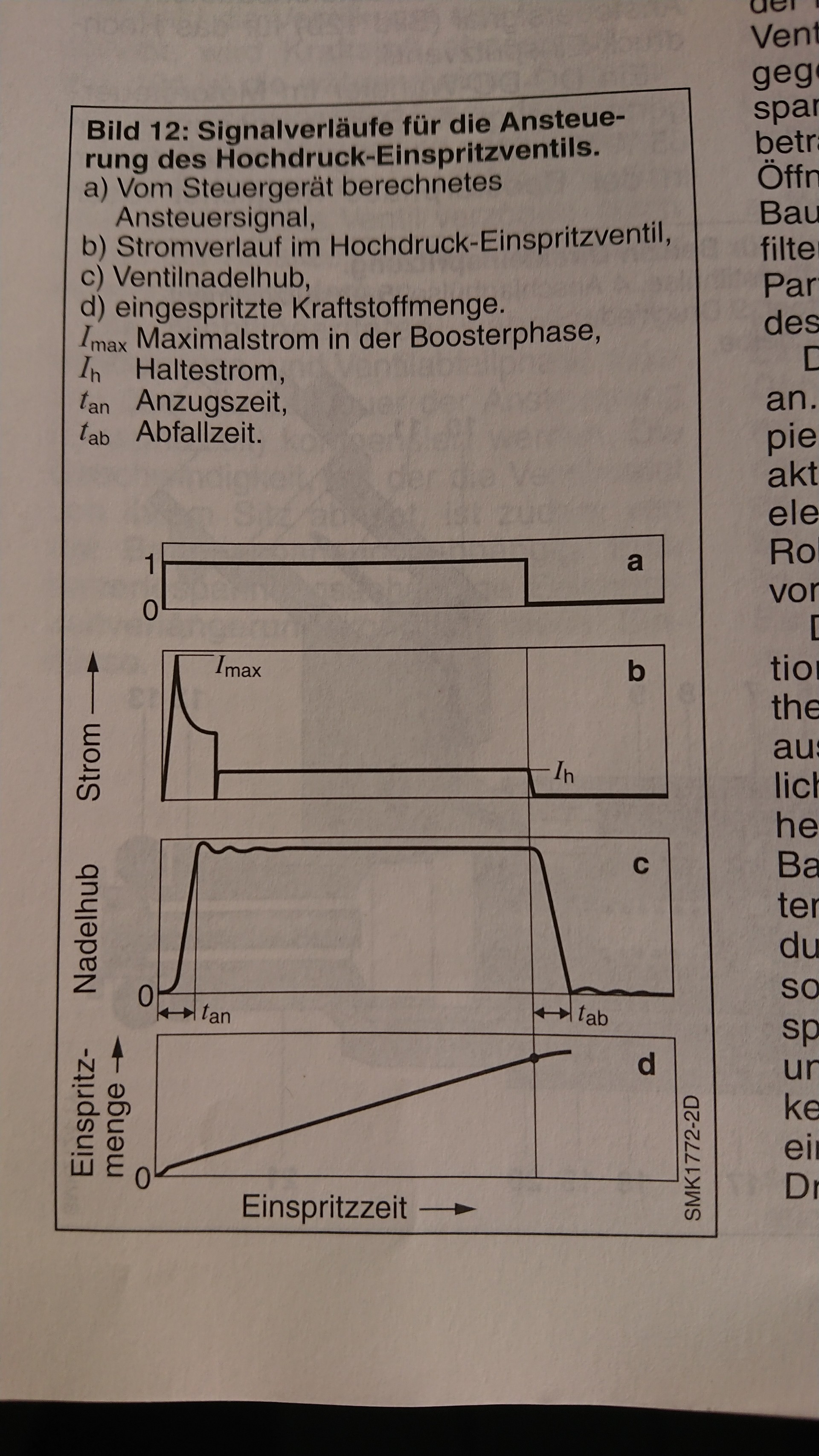

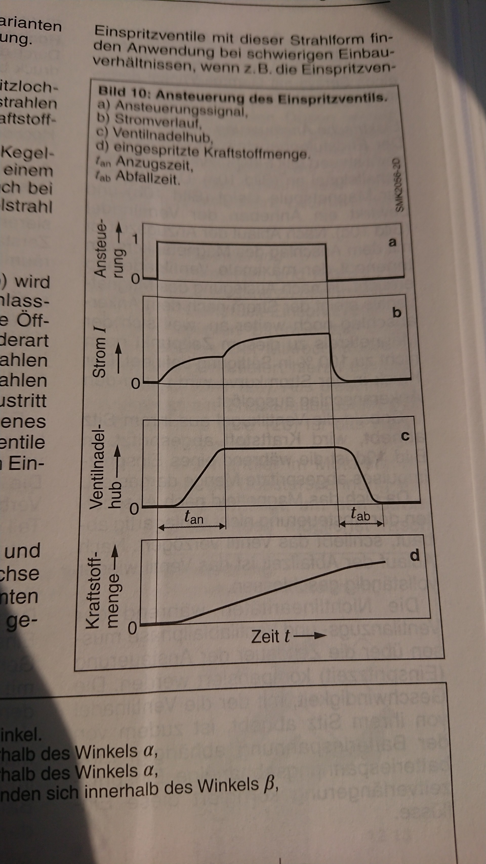

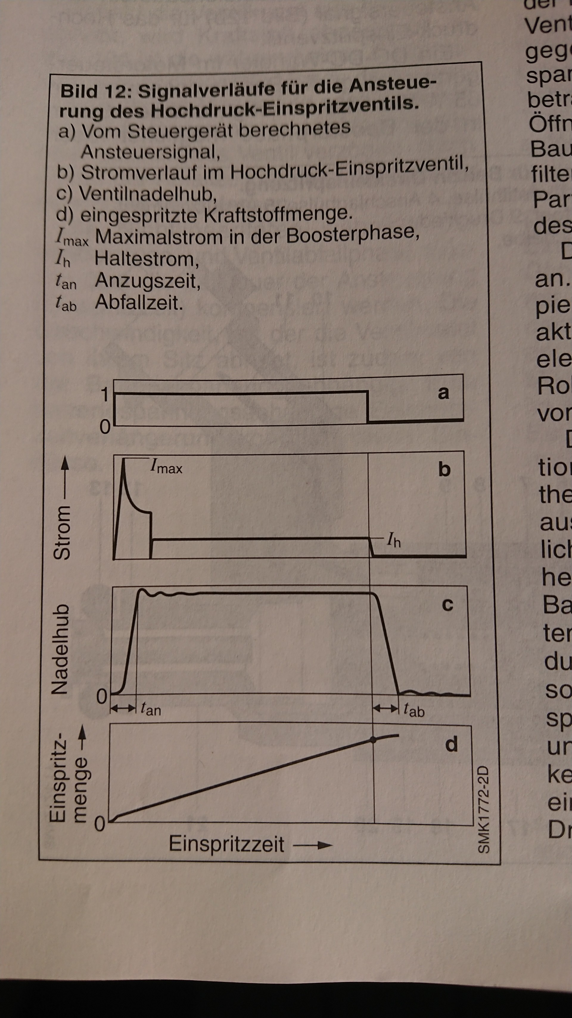

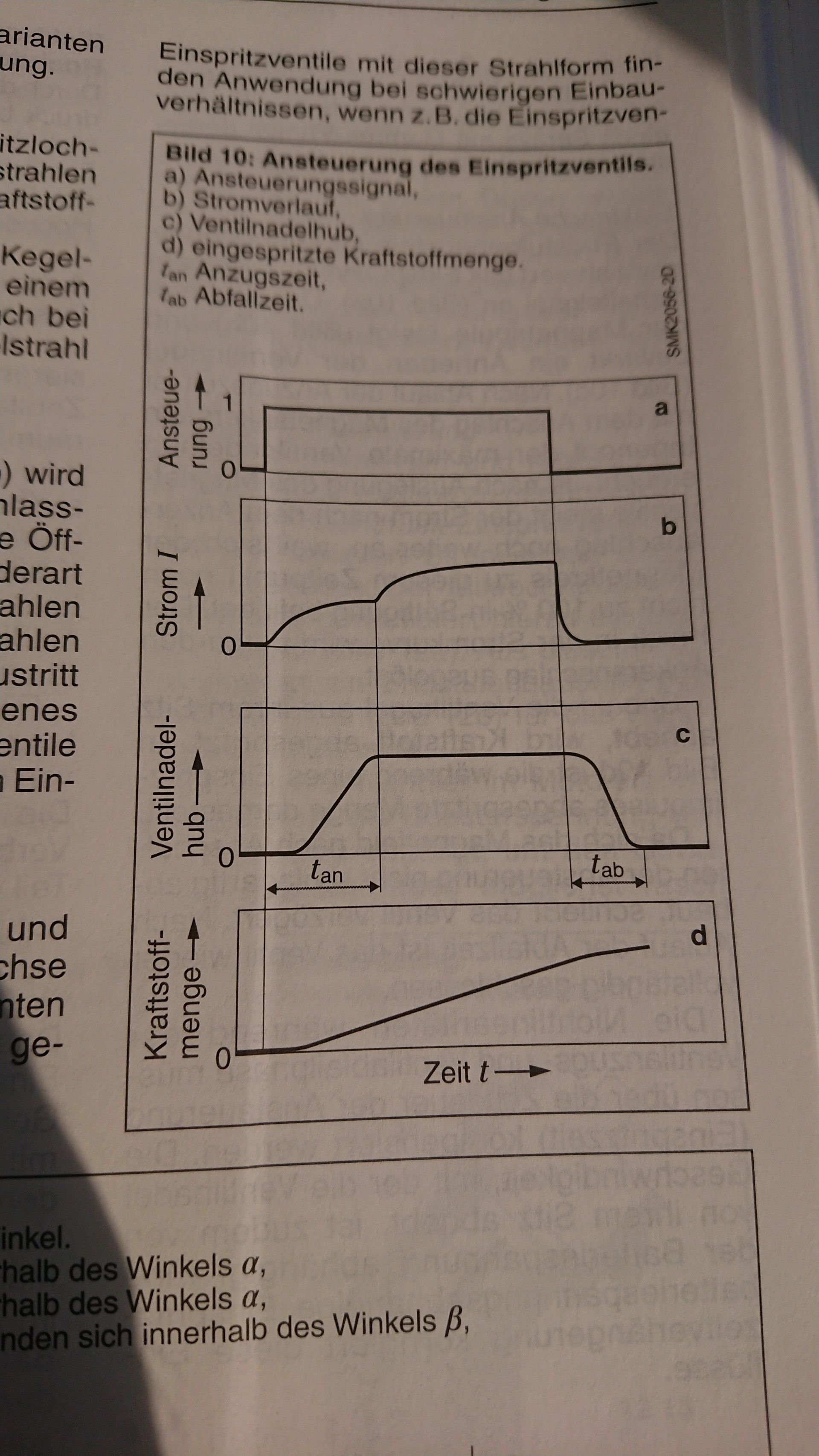

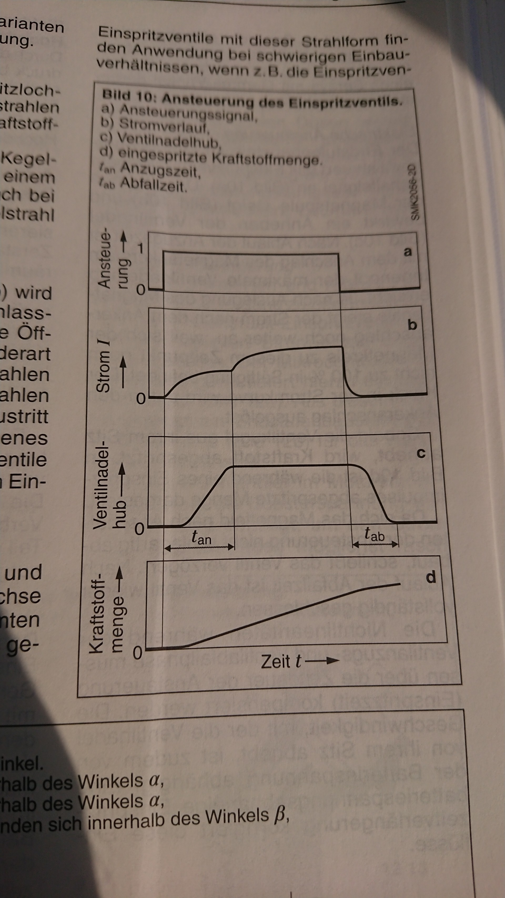

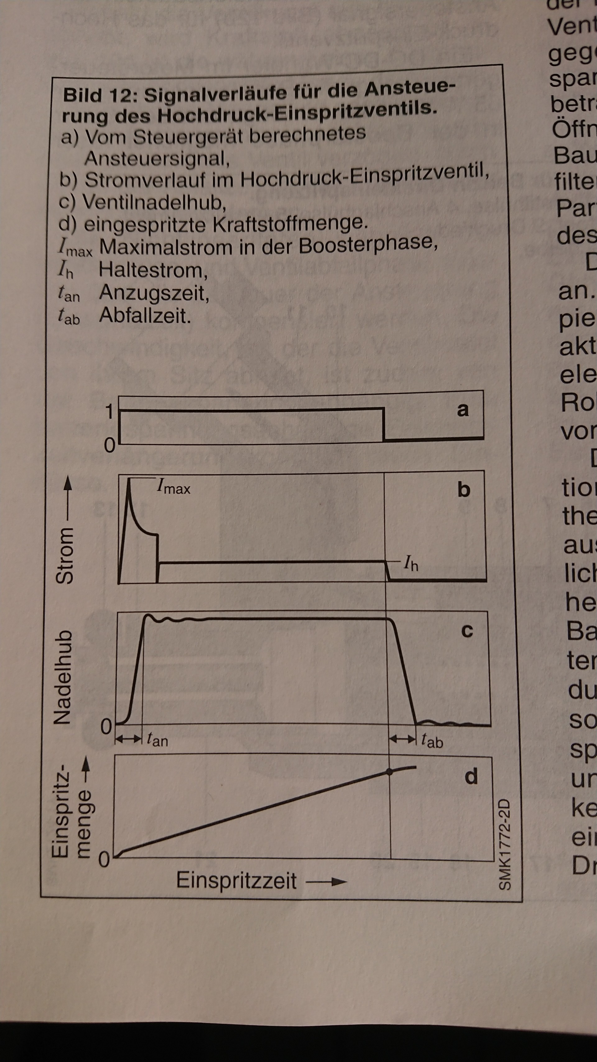

Neben der Versorgungsspnnung ist die Stromkurve bei Hochdruckeinspritzventile anders. Da benötigt man andere Treiber. Da stellt sich die Frage, ob man einen externen Treiber ausfallsicher dargestellt bekommt.
(1004.41 KiB) Noch nie heruntergeladen
(936.65 KiB) Noch nie heruntergeladen

hmm das Schreibt Fa. Bosch zu dem Thema:
https://docplayer.org/10693236-Bosch-ho ... entil.html
Sorgen macht mir das Timing und vor allem die Einspritzzeit. 0,4-5ms Öffnungszeit ist verdamt kurz. :roll:
Die Auflösung einer MS3 soll 0,1 % bezogen auf die Kraftstofftabelle sein, aber was ist der kleinste Wert den die Hardware auswerfen kann? Prozentangaben sind da nur begrenzt zu gebrauchen.
Für die Ansteuerung gibt es garantiert son kleinen "mach hier 12V drann und hier noch 3 Widerstände und 2 Kondensatoren" Fertigchip für die Automobilindutrie. Da werde ich als erstes nach suchen.

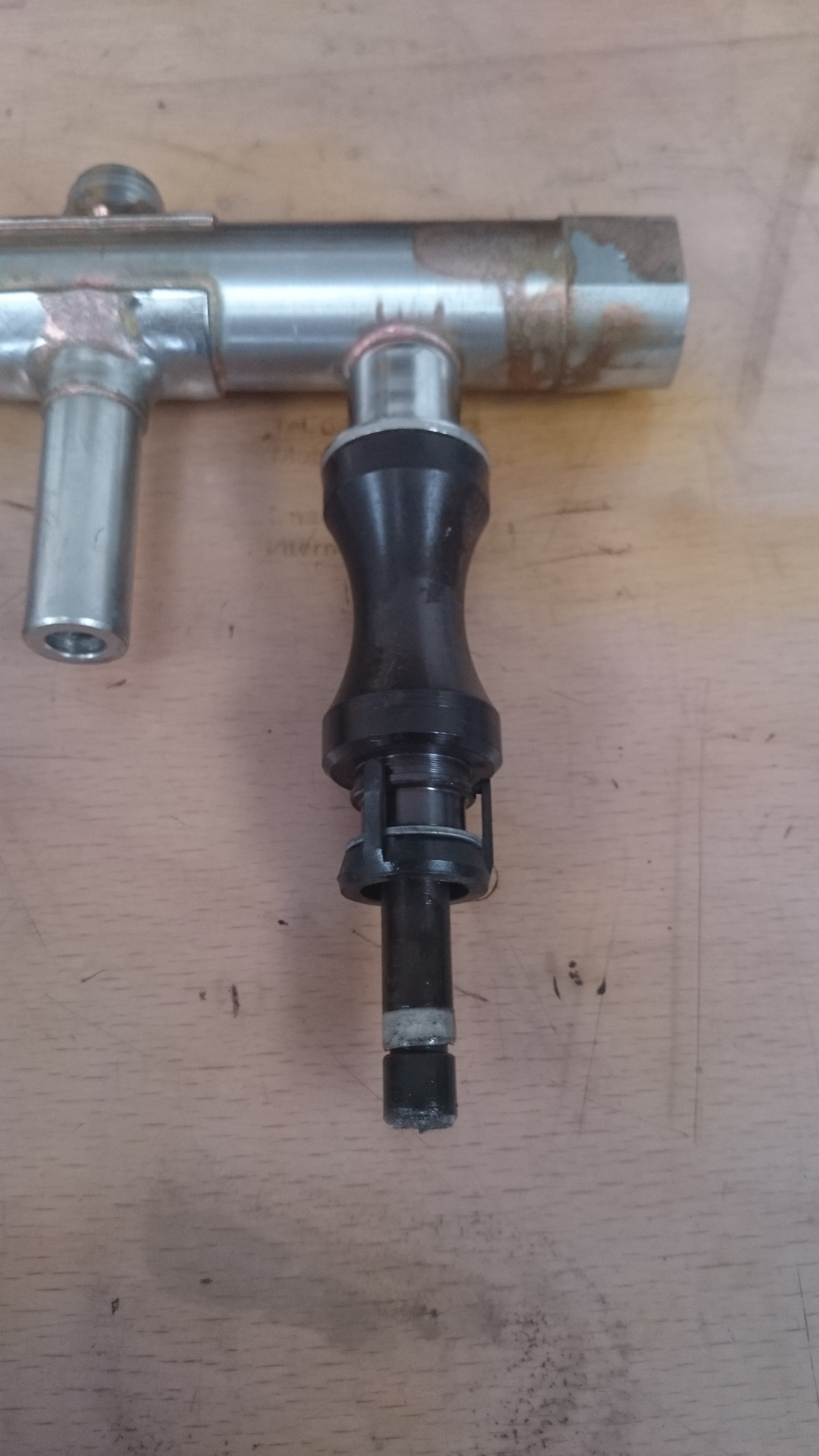

albiek
Beiträge: 167
Re: Tsi Einspritzdüsen ansteuern
Beitrag von albiek »

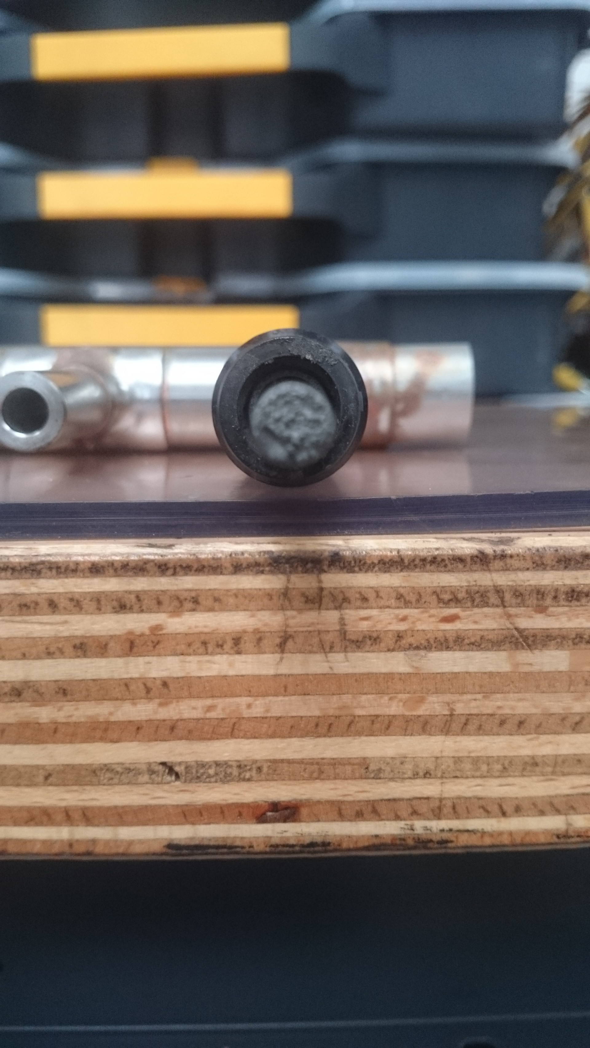

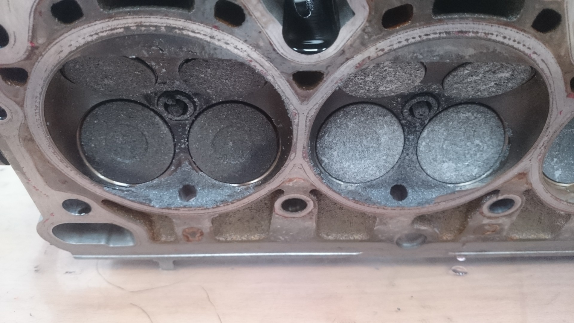

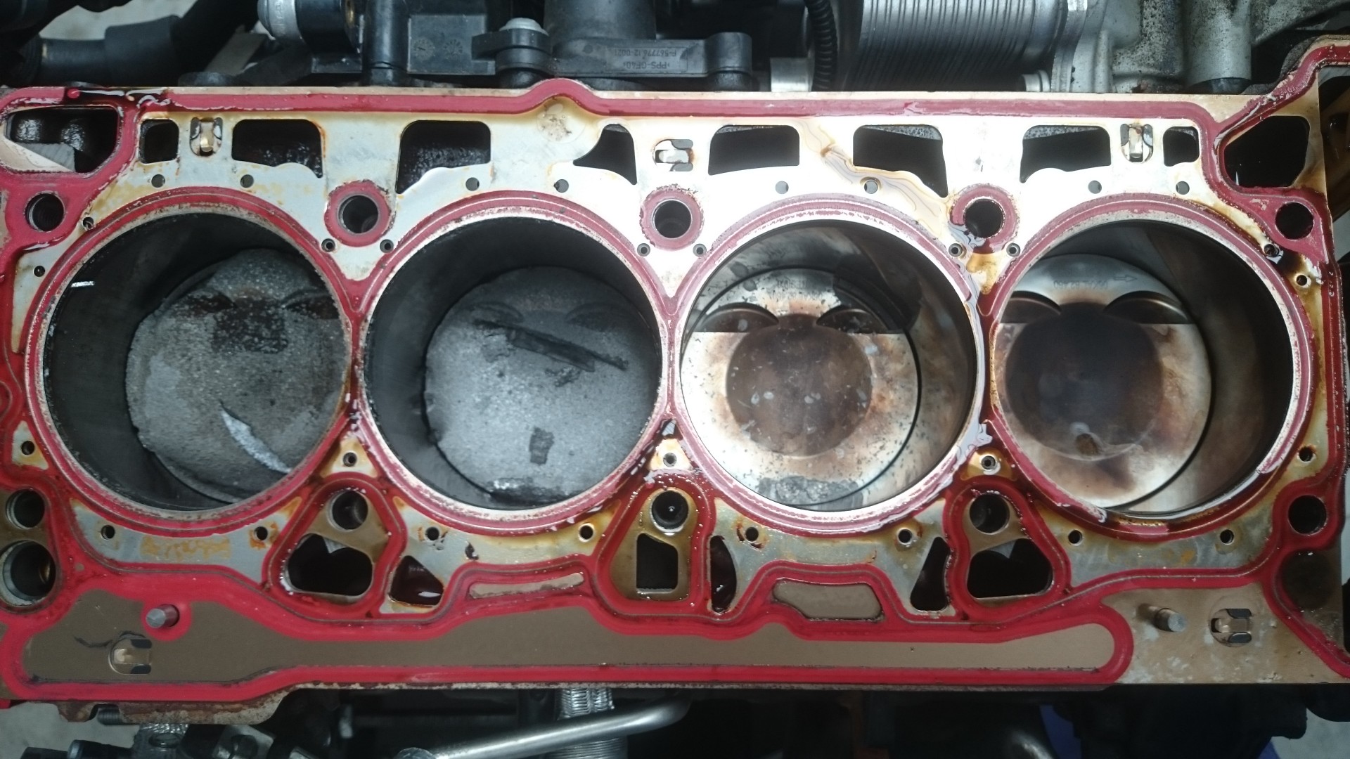

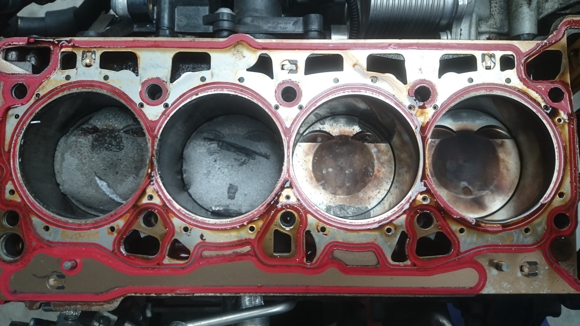

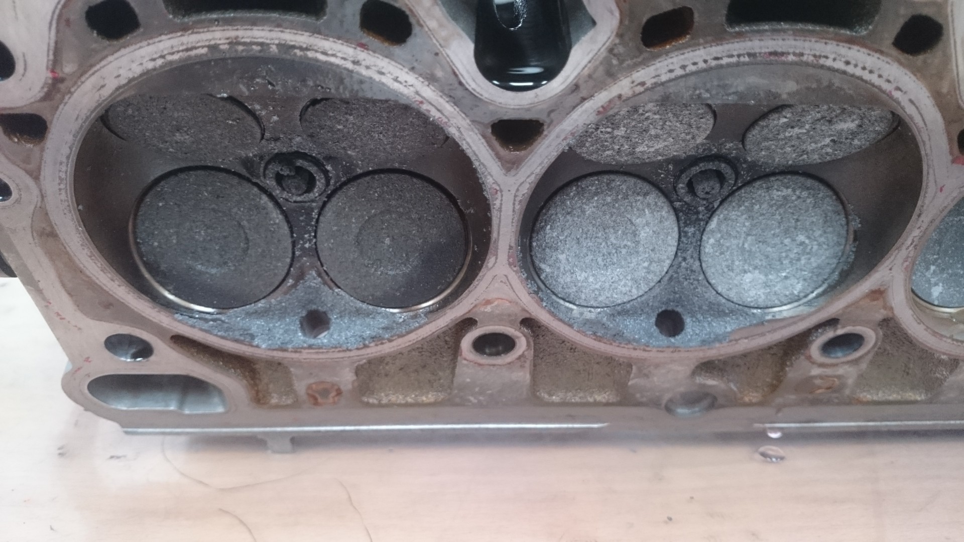

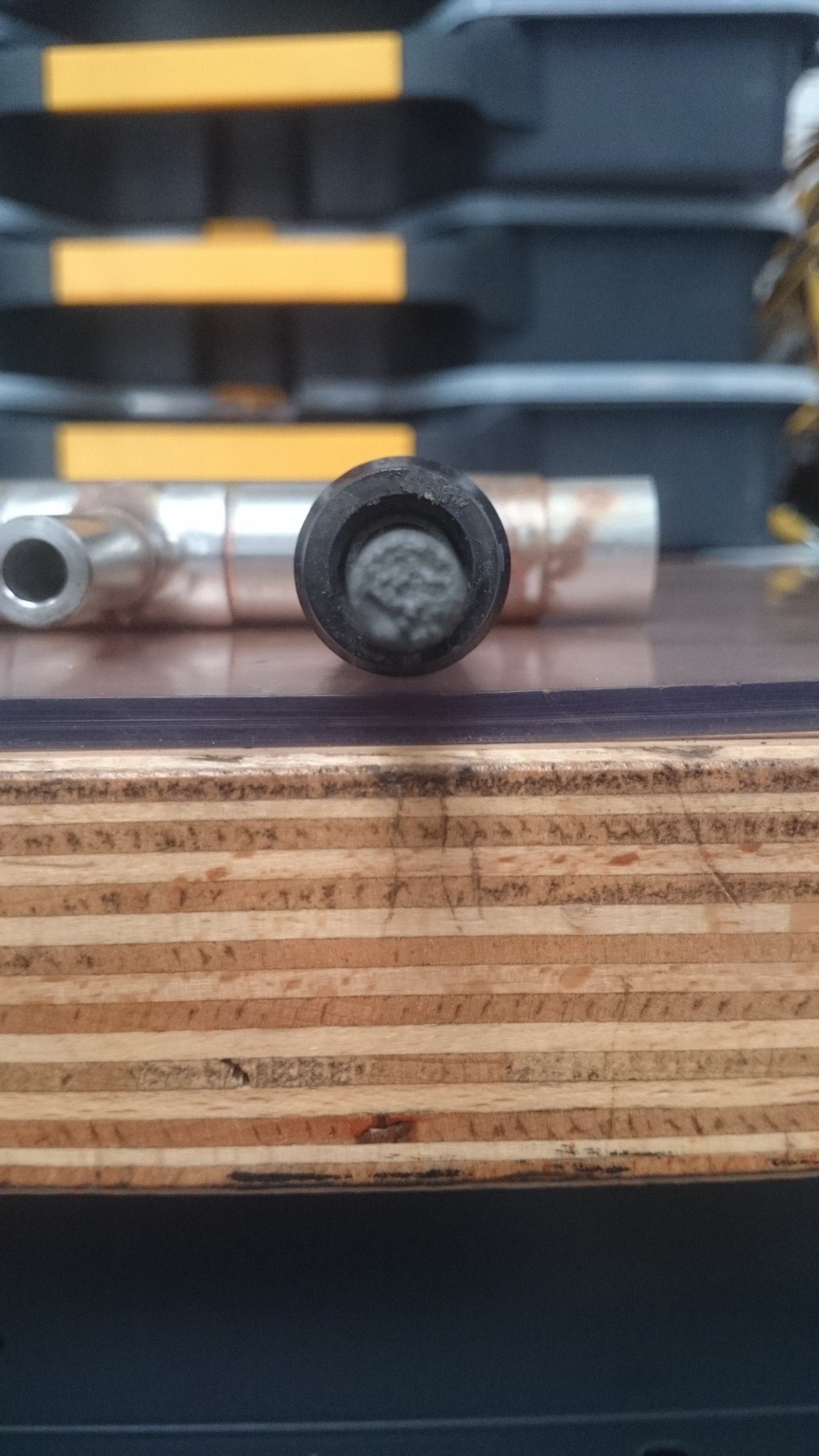

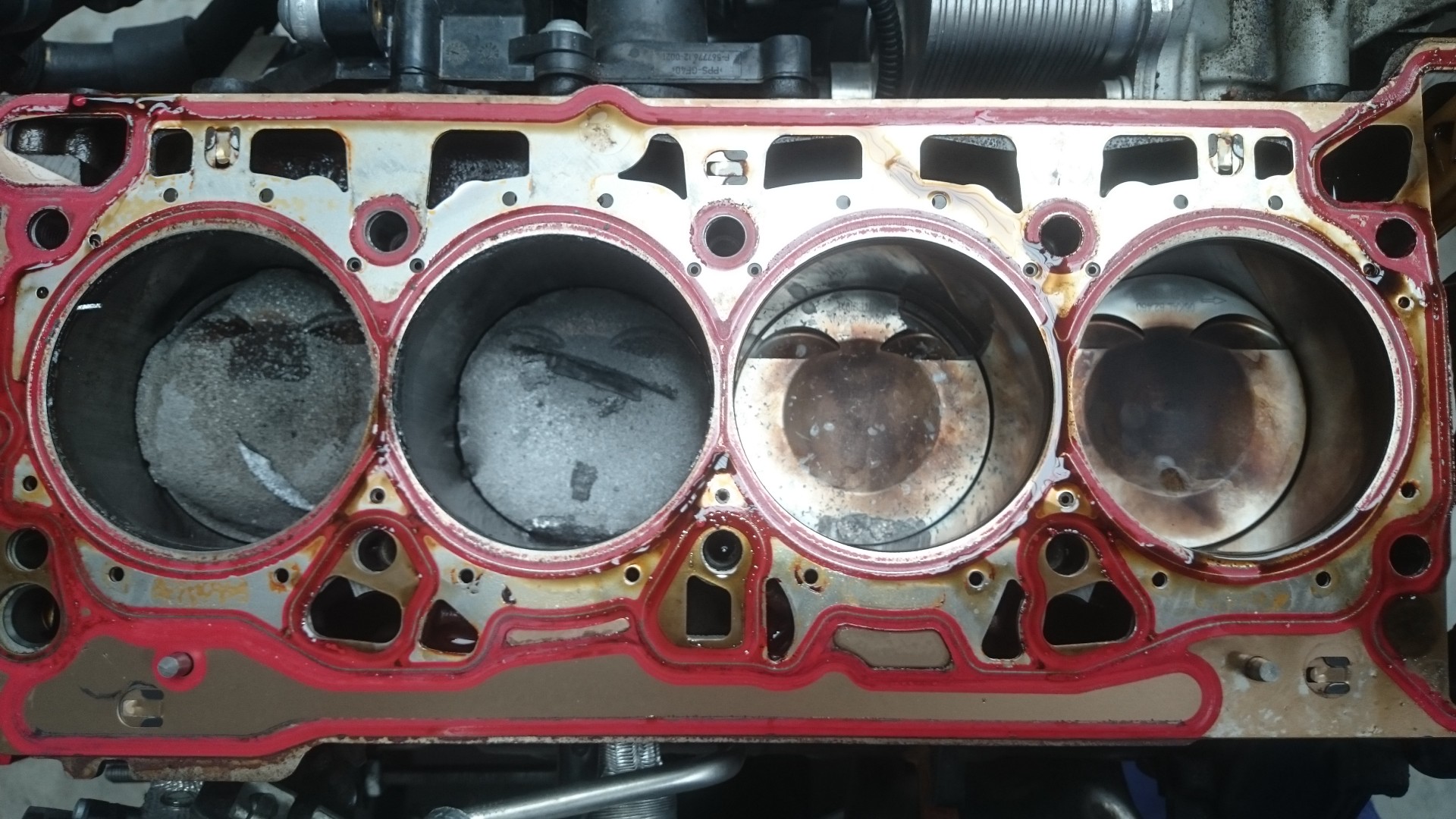

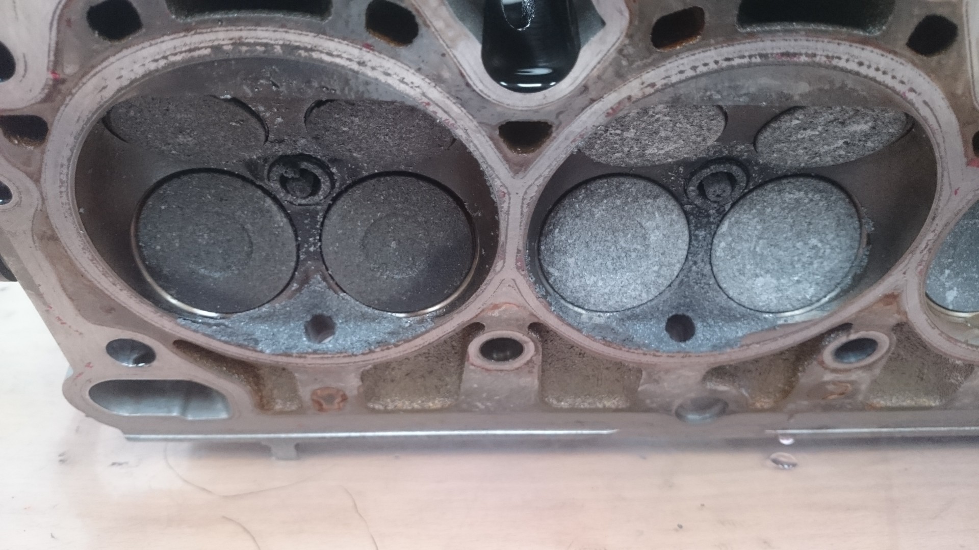

Der Motor war für einen Rennwagen. Den hatten wir verfrickelt und umgebaut von einem "Tuner" übernommen. Mit den Blindstopfen hat der Motor die Applikation auf dem Motorenprüfstand nur sehr kurz überlebt. Wir haben dann zurückgerüstet auf DI Injektoren und haben das Bosch MS6 Steuergerät genutzt. Das kann DI. Anbei vier Bilder von der Katastrophe. Das sollte man nicht nach machen.
Es gibt schon noch einige Motoren nach 2000 mit Saugrohreinspritzung, viele sind von japanischen Herstellern.
Ich würde auf ein anderes Steuergerät umbauen. Es gibt einige auf dem Markt, die DI Motoren steuern können. Man muss den Aufwand abschätzen zwischen Löchern schließen und einem möglichen Ausfall des Motors nur um die MS3 zu nutzen im Vergleich zu Serientechnik mit passender ECU.
(821.15 KiB) Noch nie heruntergeladen
(1003.62 KiB) Noch nie heruntergeladen
(380.71 KiB) Noch nie heruntergeladen
(435.84 KiB) Noch nie heruntergeladen
