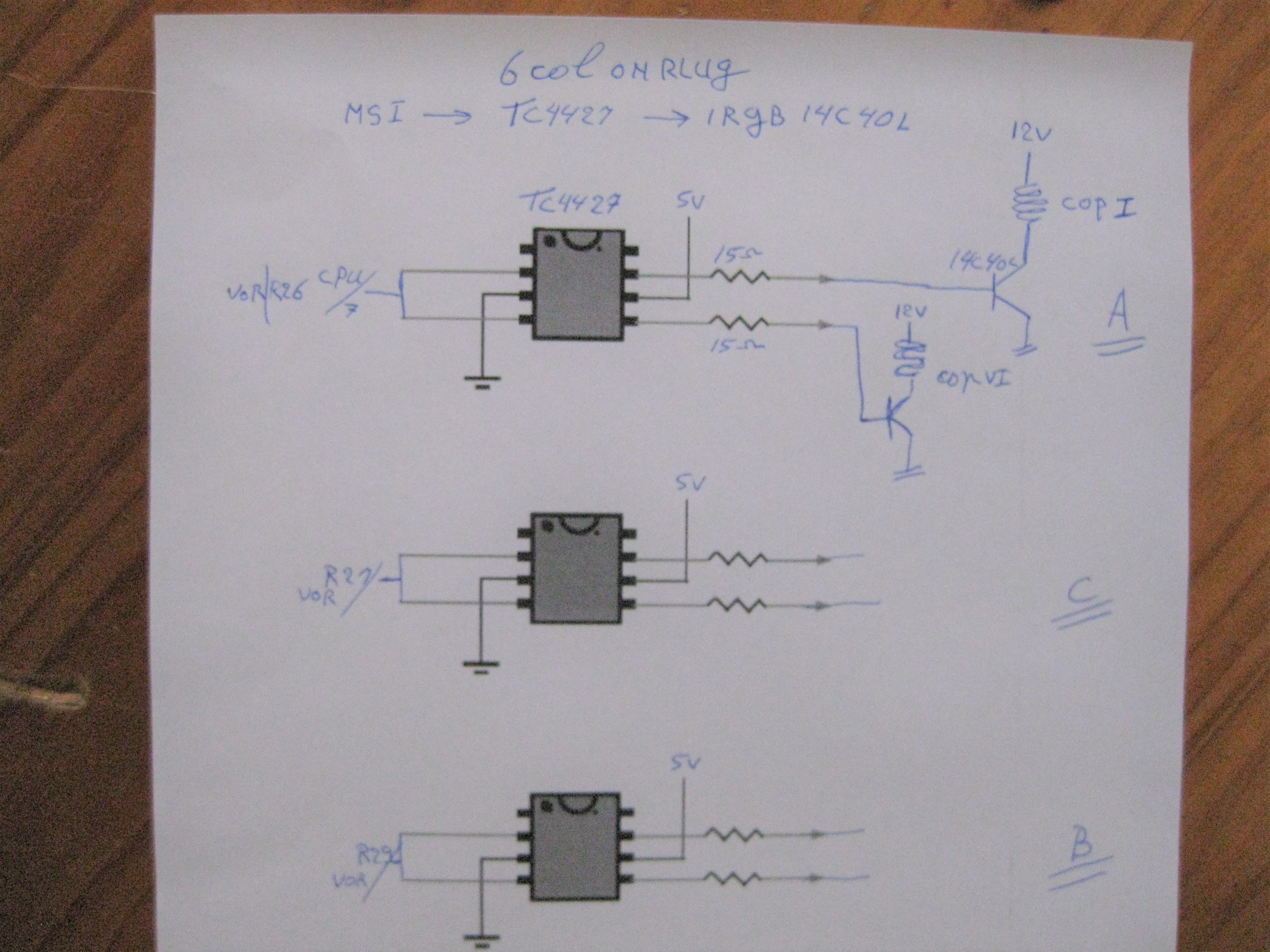

Herren
weil ich immer noch Probleme mit dem blode 6cop Spülen habe ,,wollte diesse versuchen
oder funktioniert das nicht
wer kann dazu etwas sagen ?
TC4427 steuert 14c40l ,,kann das ??

Re: TC4427 steuert 14c40l ,,kann das ??
sofern du keinen logik level cop hast geht das.
worüber ich mir Sorgen mache,,ist, dass der Prozessor zu viel Strom über sein Ausgangspin7 und die andere 2 liefern muss an den 2 Eingängen des jeder TC4427
Da fließt nicht zu viel Strom.
Schau mal im Datenblatt
Der 6-Zylinder-Motor läuft seit 5 Jahren gut mit einem MS1-Extra mit Verteiler und eingebautem [polo] VW-Spulentreiber. Dieser Treiber wird durch D14- und 1K-Pulup-Groundswitching gesteuert
aber ich möchte mitt Cop-Spulen fahren,,, aber es funktioniert nicht
,, ich habe bereits Mehr
Konfiguration getest,,Ich habe auch den VR Eingang geändert [no limits board],anderes VR-Kabel,ander spülen,,ungestörte Zündkerzen
Mein letzter Test war mit dem TC4427, der dann den Bip 373 antreibt.
das PROBLEM
Der warme Motor startet, läuft etwa 60 bis 120 Sekunden lang gut,dann beginnt er sich zu falschzünden , und der Motor stoppt, das gleiche passiert mit anderen Konfigurationen mit verschwendetem Funken
Hast du eine Idee, was ich versuchen kann oder wo es sein kann?
Ich würde es gerne hören
das PROBLEM
