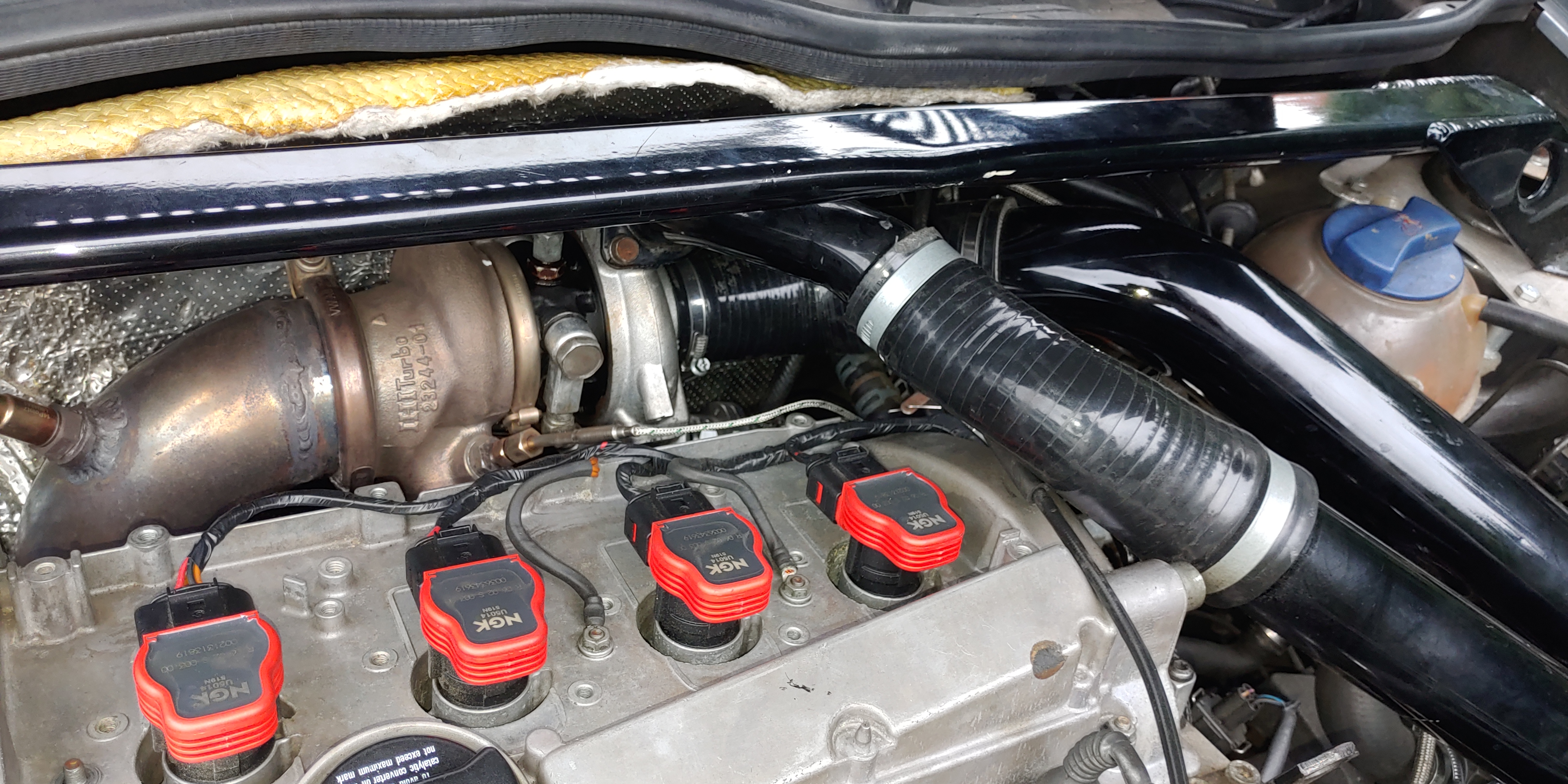

durmel
Beiträge: 221
Registriert: Mo Aug 15, 2005 12:34 am
Re: An die Turbo Profis
Beitrag von durmel »

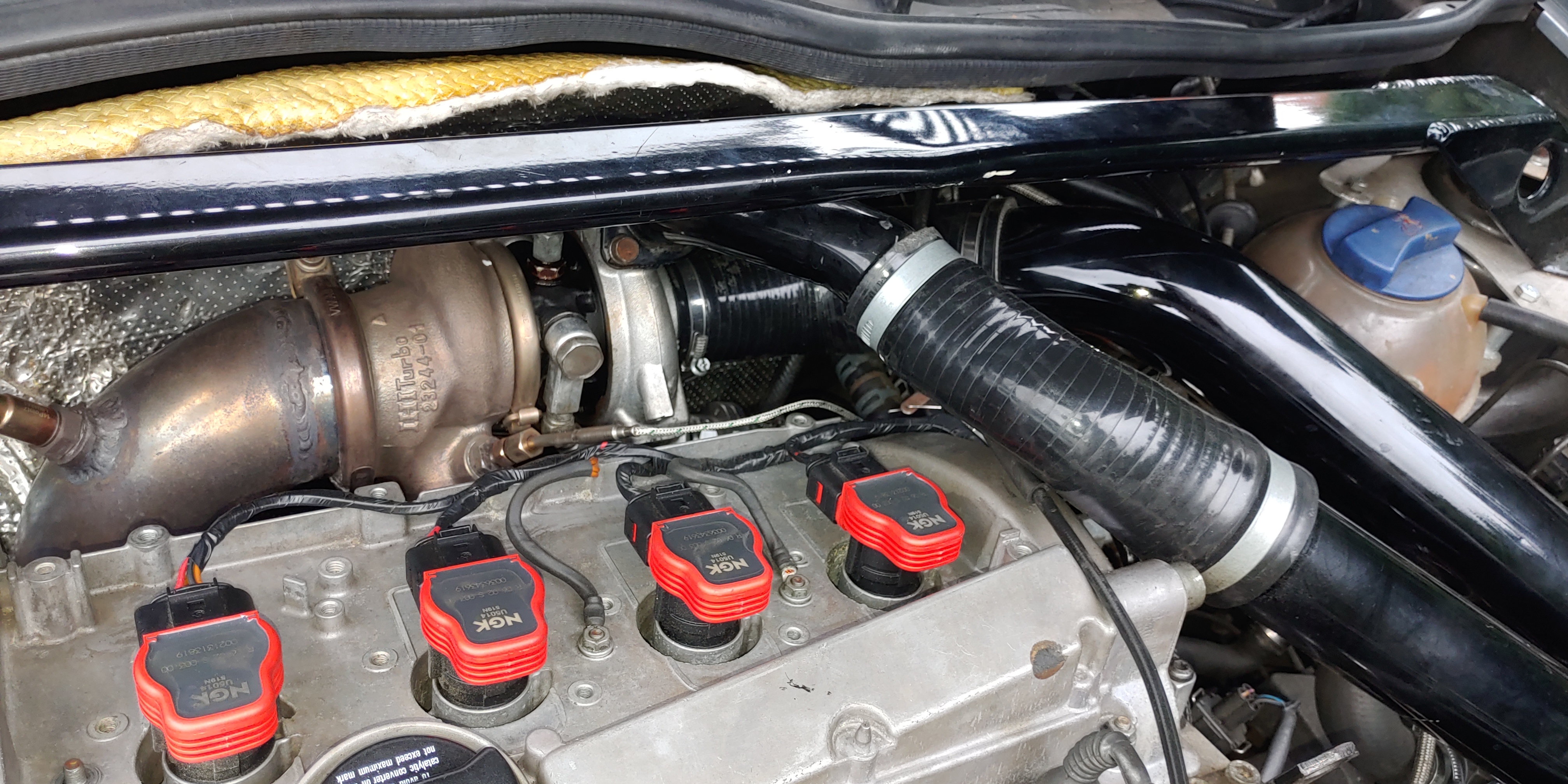

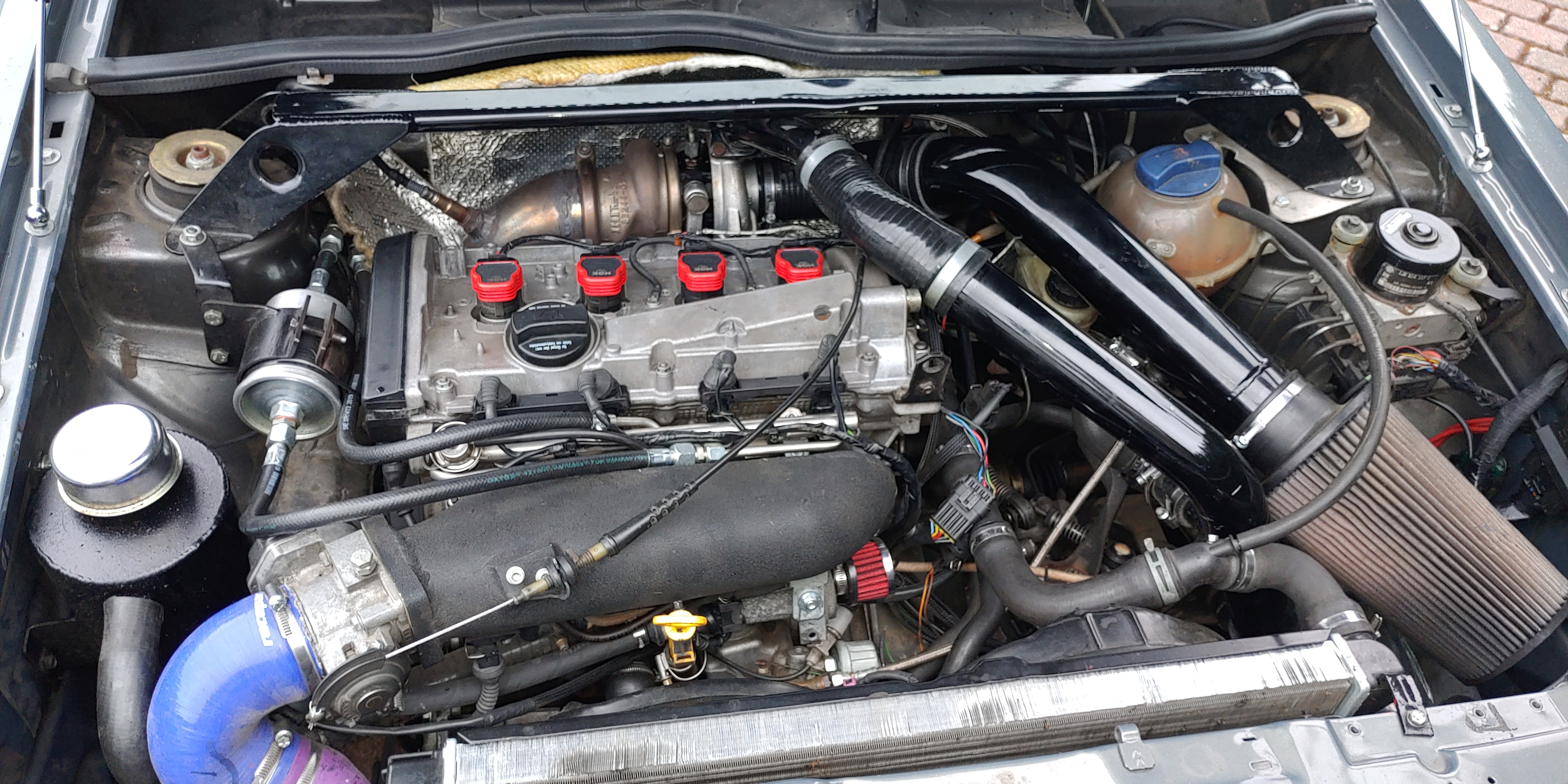

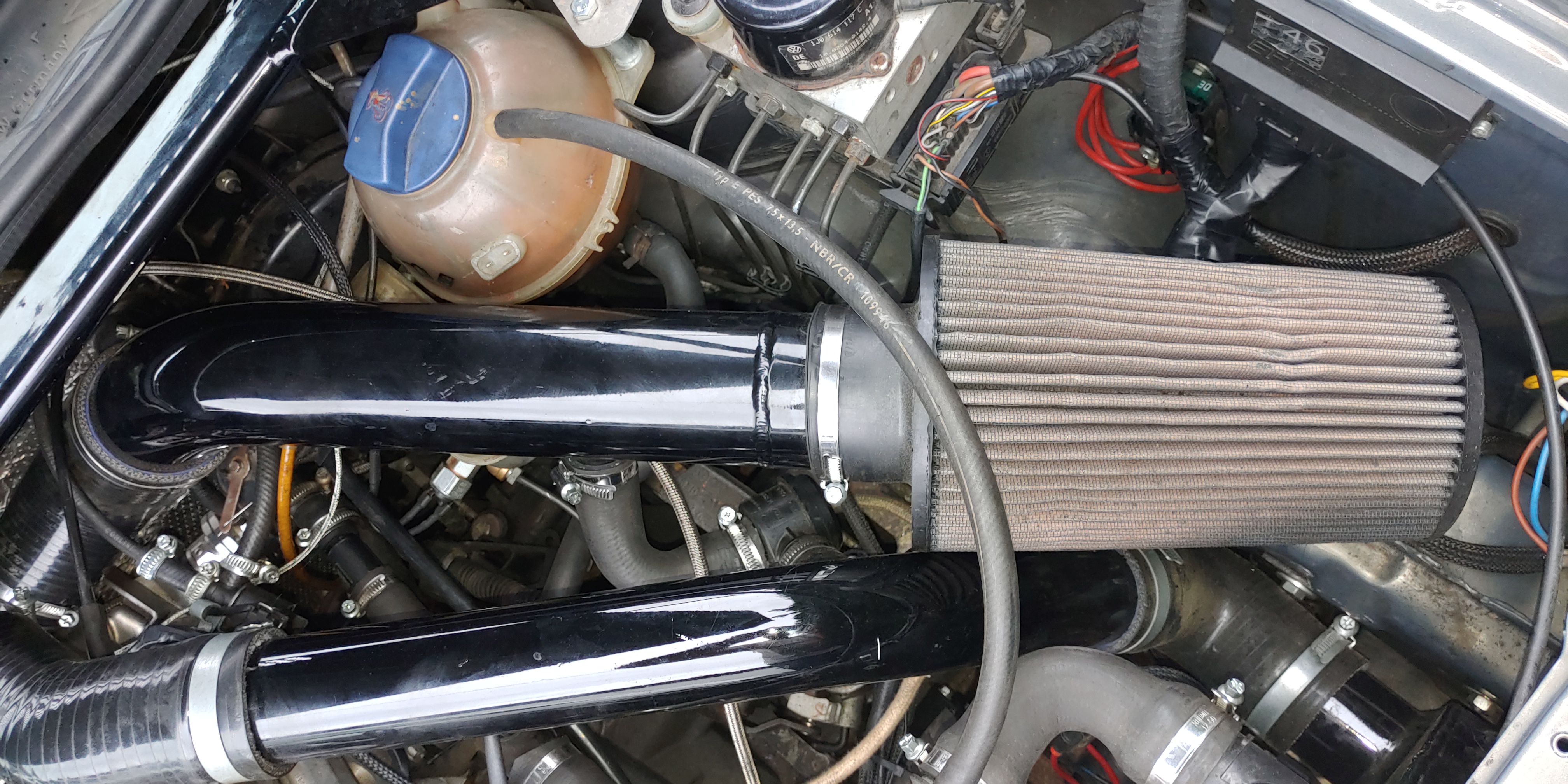

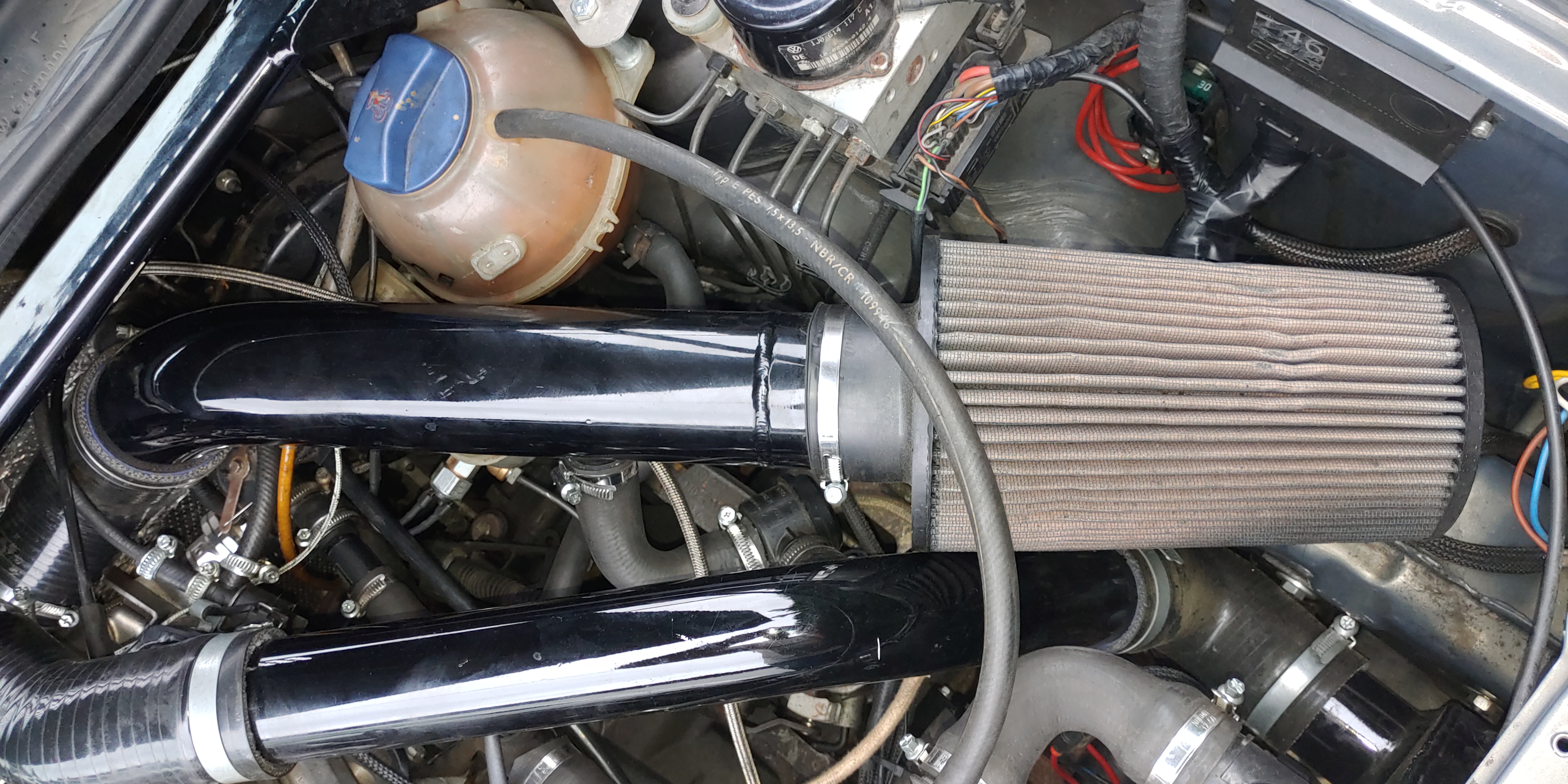

Hier mal ein paar Bilder
(2.92 MiB) Noch nie heruntergeladen
(3.19 MiB) Noch nie heruntergeladen
(3 MiB) Noch nie heruntergeladen
(3.72 MiB) Noch nie heruntergeladen
Luheuser
Beiträge: 974
Wohnort: Wiesbaden/München
Beitrag von Luheuser »
durmel hat geschrieben:Hier mal ein paar Bilder
Sieht ja schon mal nicht so schlecht aus! Durchmesser 76mm?
Golf 2 G60
durmel
Beiträge: 221
Es ist knapp über 70mm müsste doch langen ?
Ich verstehe den Zusammenhang nicht ganz, der Lader liefert mehr als der Motor verarbeiten kann, was kann dann falsch mit der Anssugung sein ?
