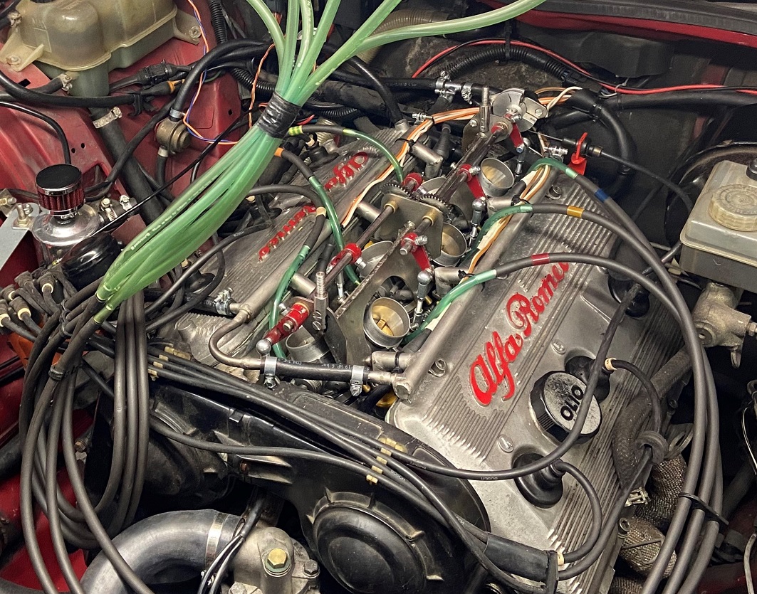

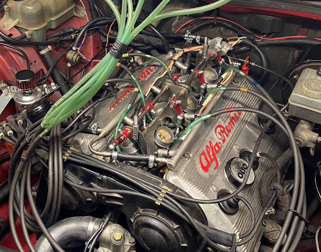

Hier noch ein Bild vom schönen Stück:
(448.63 KiB) Noch nie heruntergeladen
Viele Grüsse und bleib gesund!
