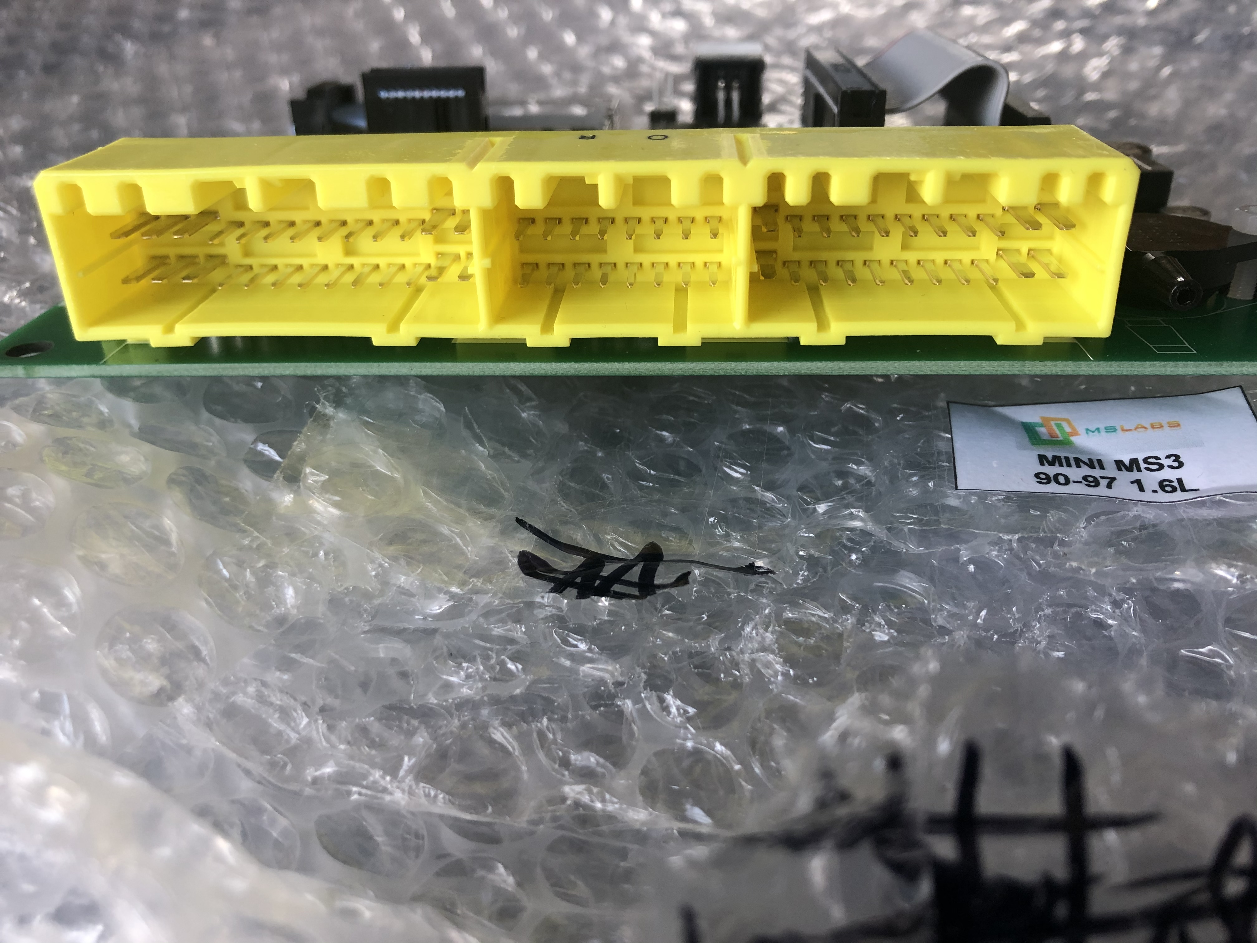

Bitte entschuldigt die banale Frage. Könnte mir jemand die Nummerierung der Pins aufs Bild schreiben oder erklären? Ist eine MS3 Mini.
Ich finde nirgends eine Erkärung.
Danke
Gruß
Axel

einfach mal hier versuchen: https://www.mslabs.gr/

Das sollte die Standardbelegung vom Mazda MX-5 90-97 sein. Da solltest du was im Internet finden.
Edit: vielleicht findest du hier was:
https://carmanualsclub.com/1990-2017-ma ... op-manual/
Ich kann keine Garantie geben, ob die Dateien virenfrei sind und sie das sind, was du suchet. Ich habe sie nicht heruntergeladen.

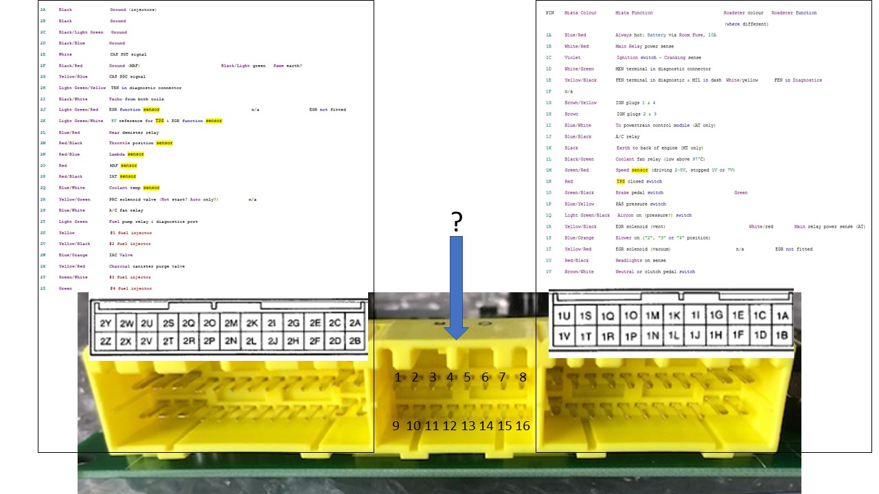

ich habe die Standardbelegung gefunden für MX5 na Bj93 und MS3 mini, danke nochmal!
Die MS3 mini hat in der Mitte noch 16 Pins, die Belegung finde ich leider nicht. Kann Jemand helfen?
Gruß
Axel
