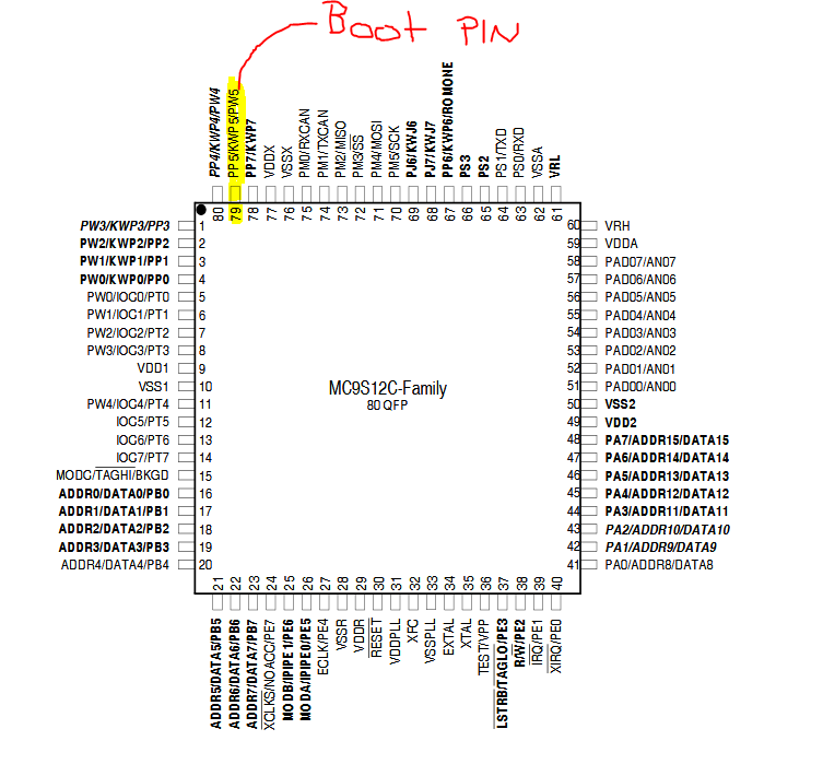

Ich habe bereits nach einem Bootloader-Pin gesucht konnte diesen allerdings leider nicht finden. Kann man die KDFI noch irgendwie retten?

Nur mal so als frage hattest du Spulen usw alles angeschlossen während dem Update?
Bootpin ist bei der Kdfi nicht extra raus gefürht, dazu musst du einen pin des Microcontrollers auf Masse legen.
