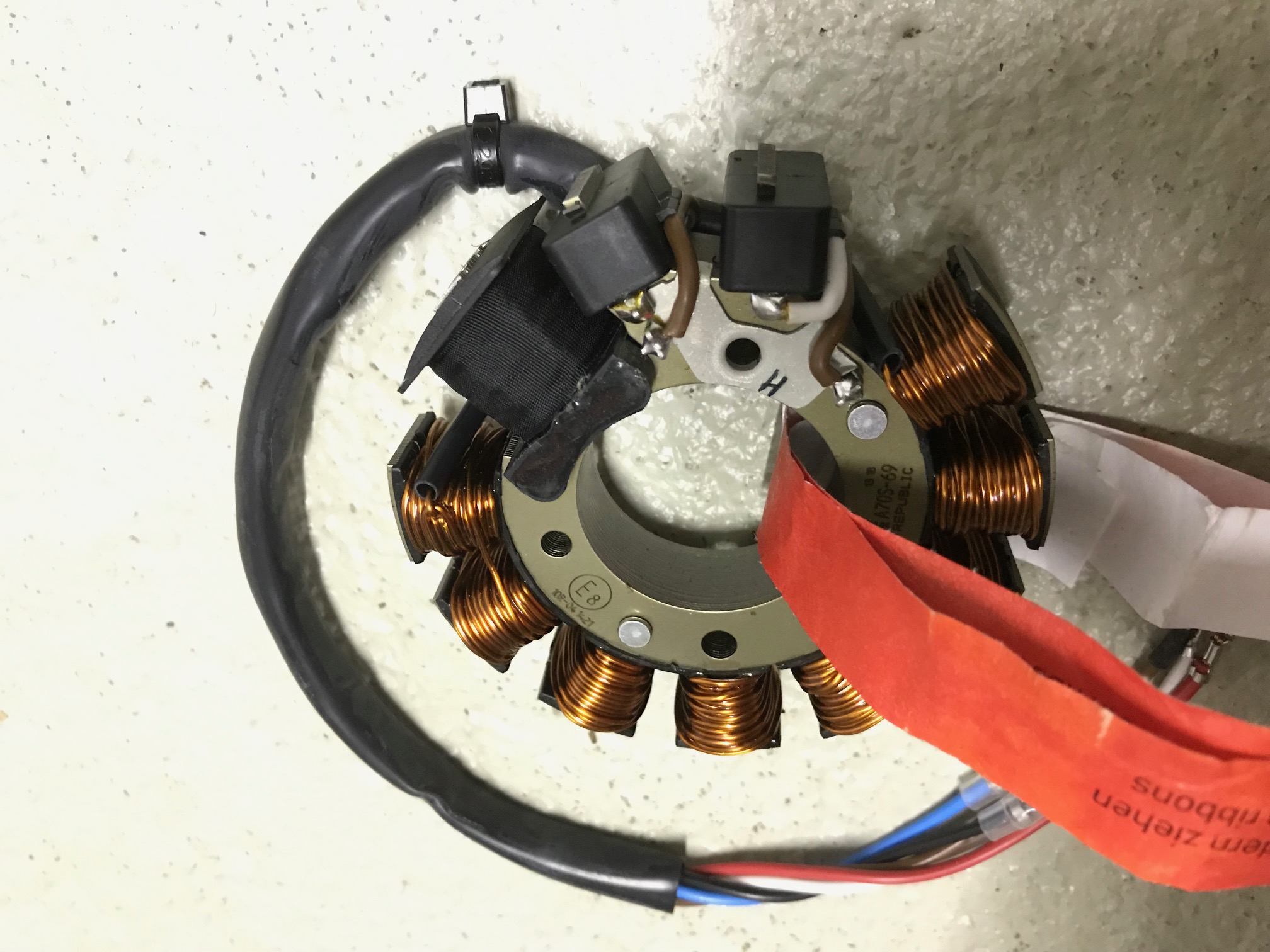

Das Bild zeigt den Stator der Zündung mit dem zweiteiligen Drehzahlsensor, der rechts der großen schwarzen Hochspannungsspule spule sitzt. Ich vermute es handelt sich um zwei kleine Spulen.
Der Abstand der beiden Spulen ist in etwa so groß, wie die Breite eines Magneten des Rotors.

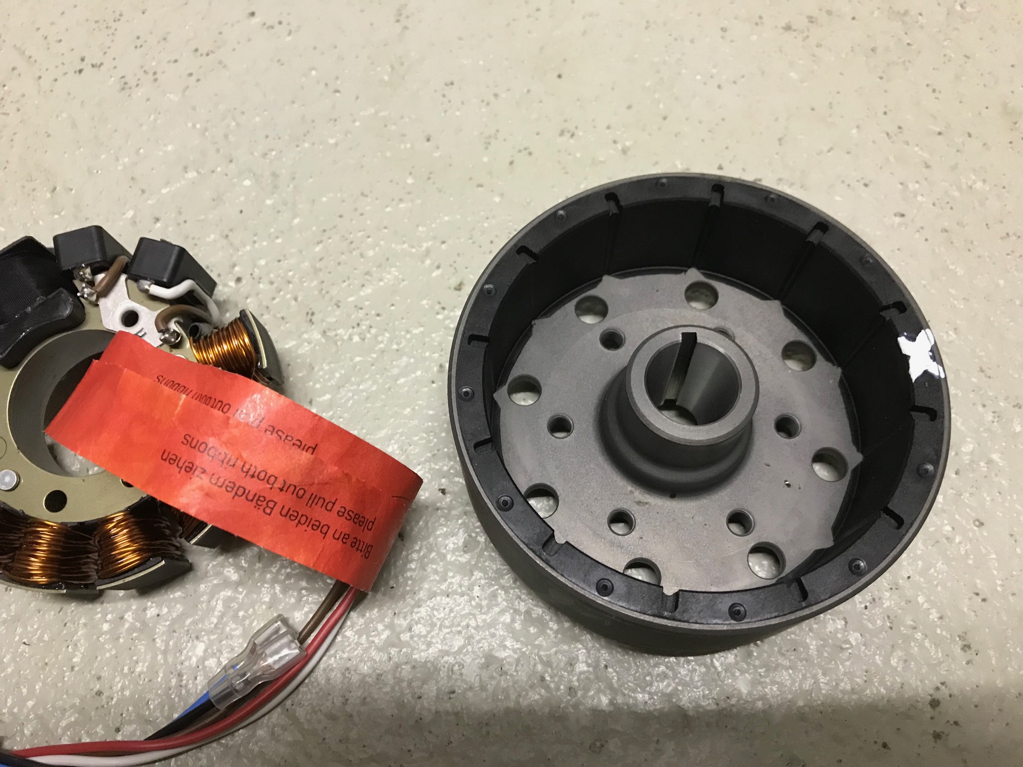

Der Rotor besitzt 11 von innen eingeklebte Magneten und 1 Magnet fehlt (nur Kunststoff). Meiner Ansicht könnte dieser Rotor daher quasi als 12 -1 Triggerrad dienen (oder 11 - 1 ?).

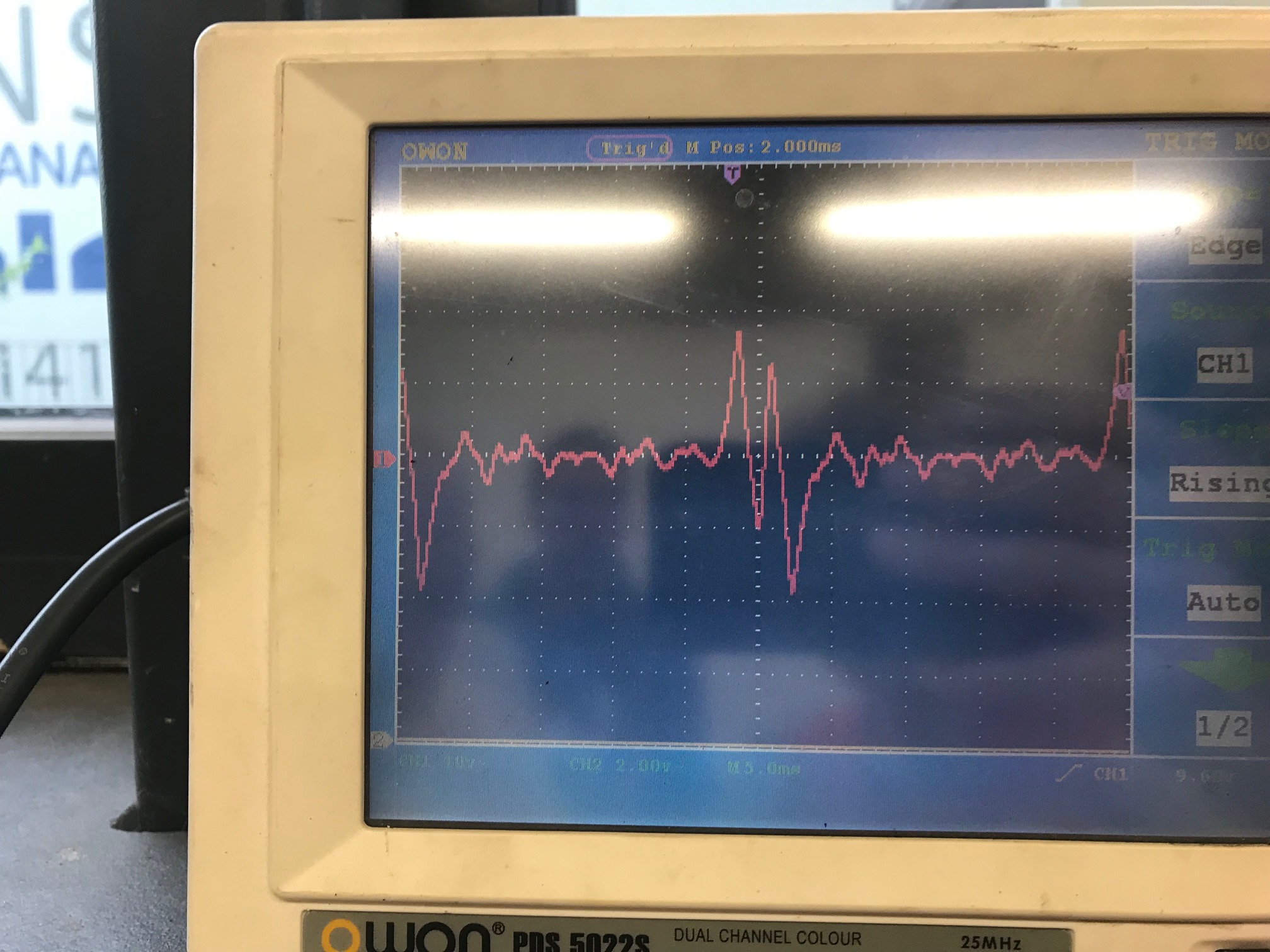

Stator und Rotor geben bei einer mittleren Drehzahl von ca. 4.000 U/min folgendes Bild am Oszi:
(531.34 KiB) Noch nie heruntergeladen
Ein Trennstrich auf dem Oszi sind dabei ca. 10 V, sodass die Amplitude ganz schön hoch ist, über 15 Volt...
Schon bevor ich das Foto vom Oszi hatte, habe ich einmal versucht die MS direkt mit diesem Signal anzusteuern, aber es gab nichts als Fehlzündungen. Egal wie ich die beiden Anschlüsse polte und auch wenn ich nur eine von beiden Spulen versuchte zu verwenden... Auch die eingebauten Filter in Tunerstudio konnten das Signal nciht stabilisieren - bzw. vielleicht habe ich die Filter auch nicht korrekt konfiguiert... Aber wenn ich mir den Grafen des Oszi so ansehe, habe ich das Gefühl schon zu verstehen, warum die MS mal hier zündete und mal dort und manchmal sogar zweimal. Schließlich kann man auf dem Grafen mehrere Nulldurchgänge erkenne, egal ob rising oder falling...

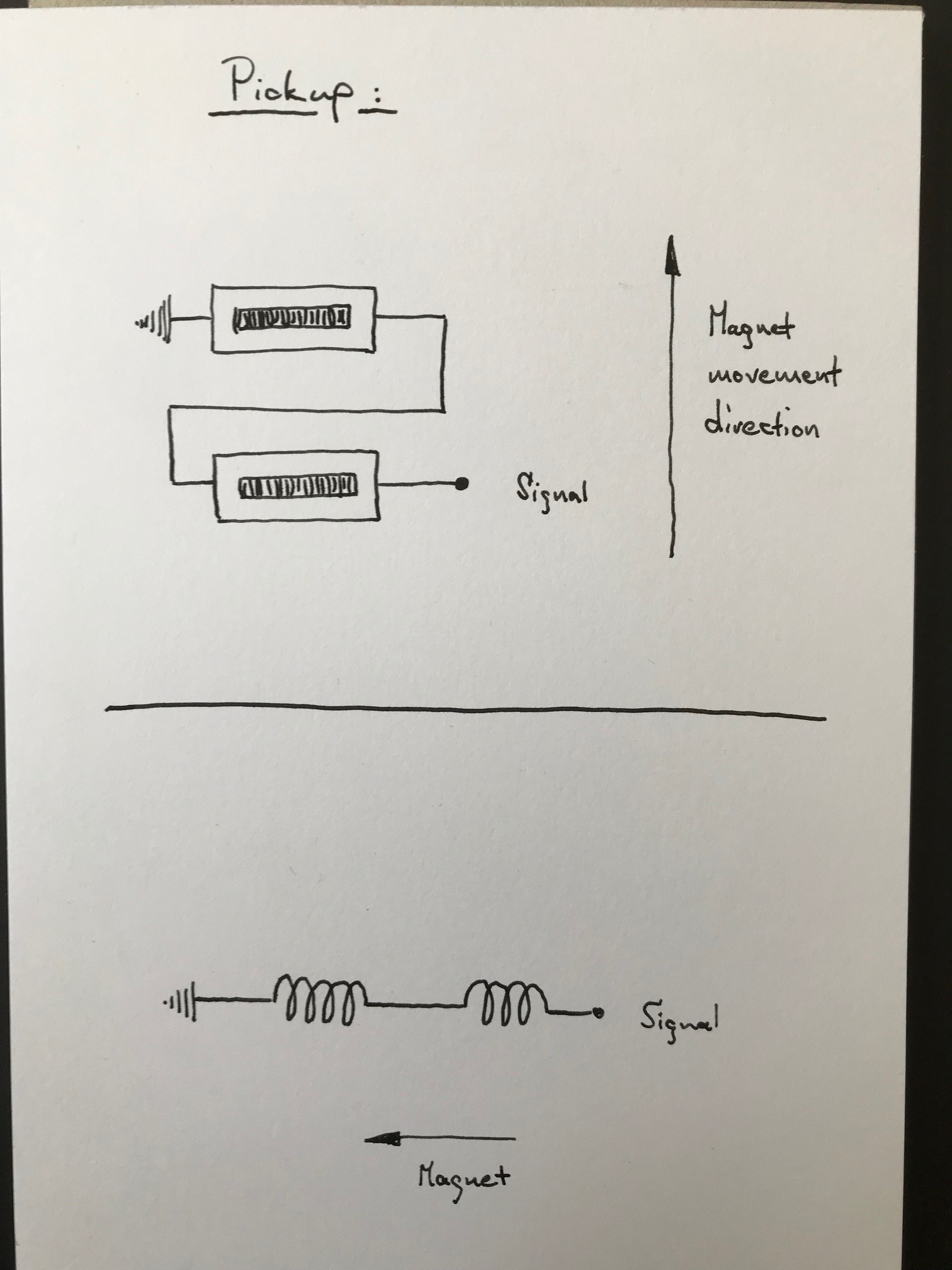

Gerne fürge ich Euch noch folgendes Schaltbild an, ich hoffe es ist elektrotechnisch einigermaßen korrekt gezeichnet:

Also mit den Signalen von so einem internen Pickup haben andere Zündungen auch so ihre Probleme.
(Z.b. Ignitech oder Zeeltronic)
Ich habe kürzlich ein Bild von einem RD350 Pickup (klassisch außen liegend) gesehen, der defekt war.
Die Kurve sah sehr ähnlich zu deinem Problemkind aus.
Bei dem Kollegen wurde es durch einen neuen Pick-Up geheilt, der dann wieder das "richtige" Signal hatte. Das Ganze konnte er mit einem Oszi gut nachvollziehen.

Doppelter Pickup? Noch nie gesehen. Was ist das denn für ein Ding? Das Polrad sieht nach Ducati Energia aus.
