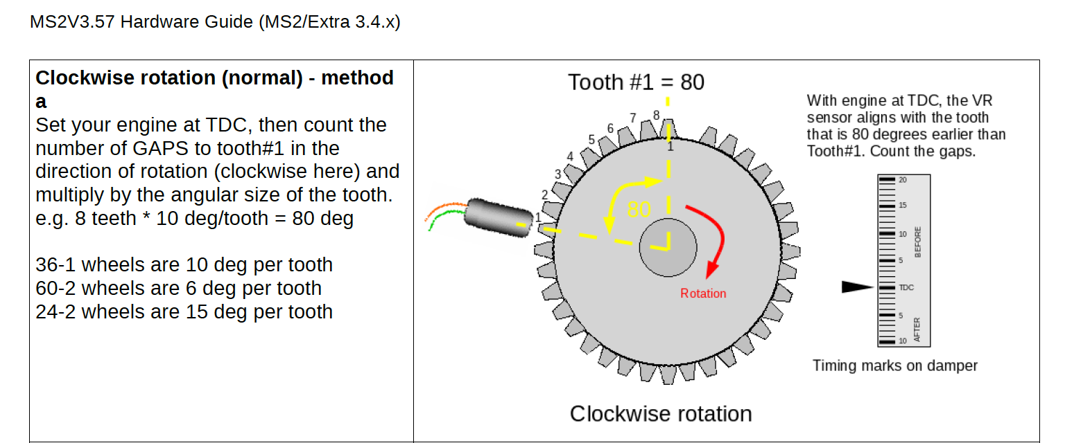

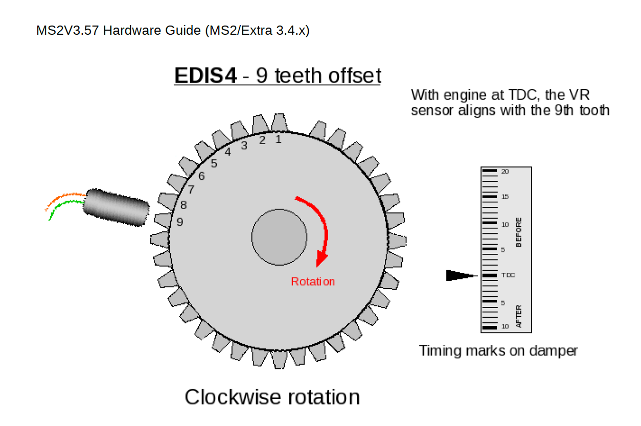

Hallo Zusammen,
Ich habe folgendes Problem:
Wenn ich das 36-1 Triggerrad mit Lücke auf 90° vor OT stelle, dann hat der Hallgeber aktuell nur den 1. Zahn vor sich. Macht es Sinn einen Halter zu bauen der auf den 3 oder 4. Zahn kommt? Auf den empfohlen 9. Zahn komme ich nicht. Oder eher die Lücke auf OT drehen?

Also: Triggerrad ist korrekt laut manual (90° vOT)
Aber Sensor Sitz somit direkt vor dem Tooth #1 (erster Zahn nach der Lücke) und es sollte eigentlich eher der Tooth #9 sein.

So, habe den Beitrag jetzt geändert, da ich es nach drehen und biegen und Manual von oben nach unten am Kopf stehend lesend so hingebracht habe wie es sein sollte. :oops:
Am leichtesten ist es den Zylinder 1 auf OT (TDC) zu bringen und da sollte der Hall- oder VR-Sensor auf den 8. bzw. 9. Zahn (Tooth) treffen und das entspricht dann auch der empfohlenen Lücke 90° vor OT beim 4-Zylinder
(199.98 KiB) Noch nie heruntergeladen
(155.09 KiB) Noch nie heruntergeladen
( Ich habe mich total auf die Lücke auf 90° fixiert da in den von mir zitierten englischen Textausschnitten nicht ganz klar war ob sich die Gradzahlen auf die Scheibe oder auf den Motor beziehen und dann kommt ja noch der sensor am Tooth #9 :roll: )
