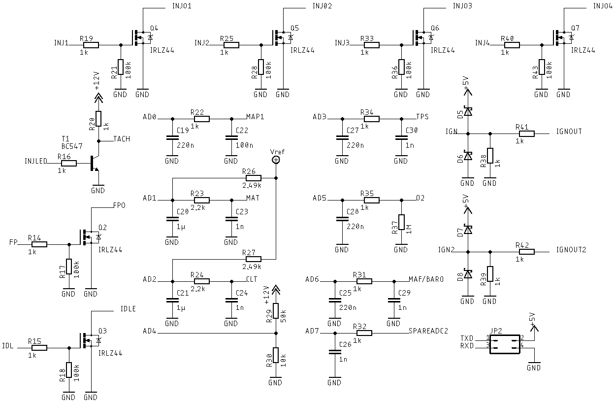

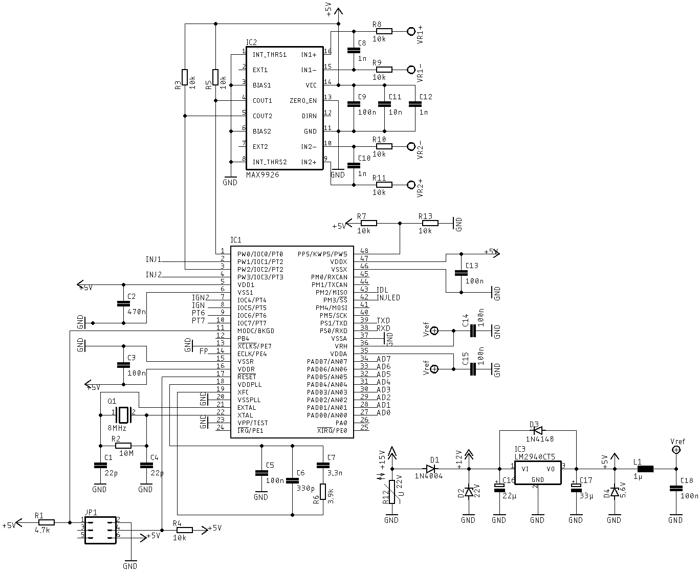

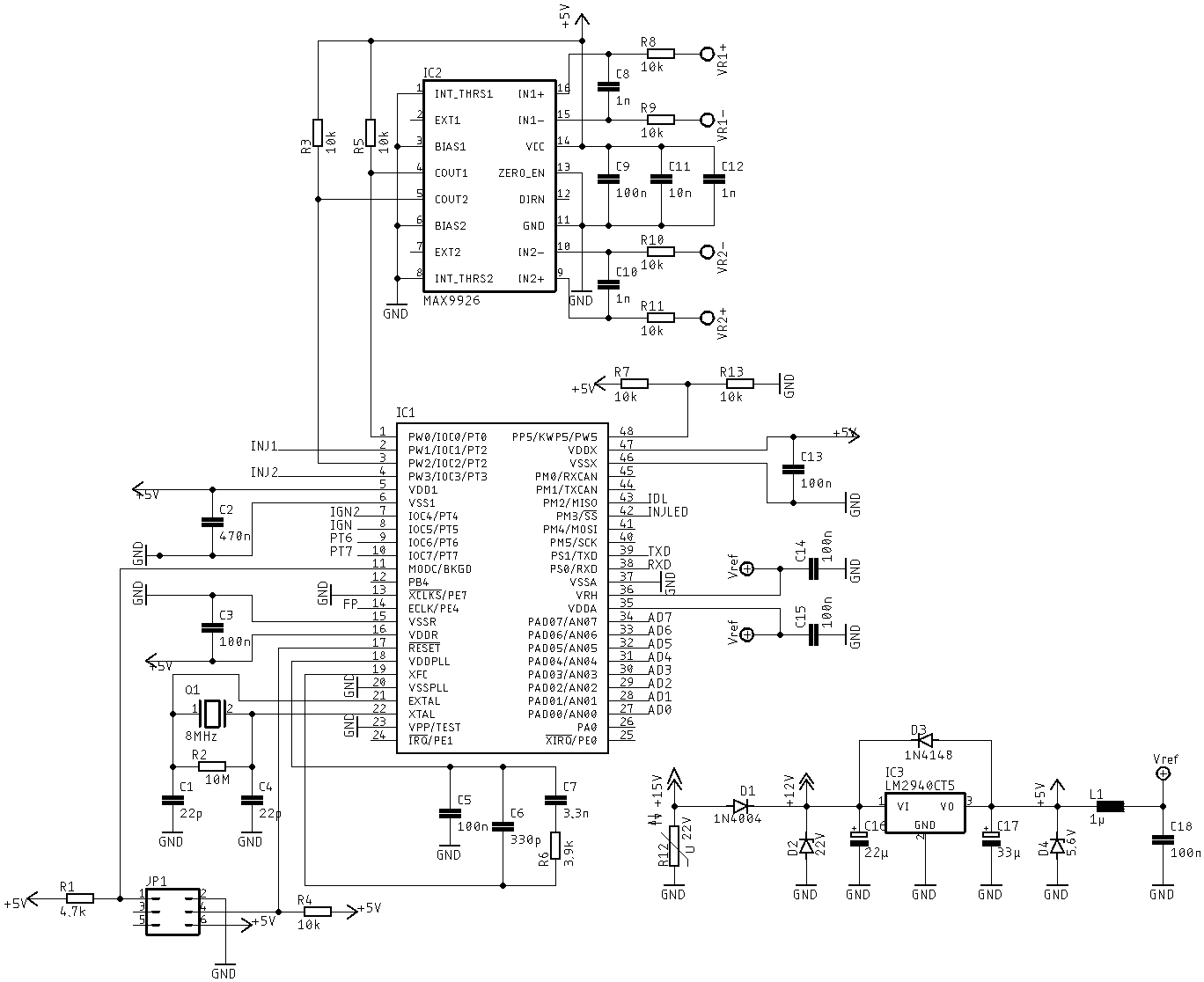

die aktuelle Revision sieht so aus, wie im Anhang.
(11.55 KiB) Noch nie heruntergeladen
(16.15 KiB) Noch nie heruntergeladen
Beiträge: 1085
Re: Board selbst layouten
inj3=pt2; inj4=pt4. ist nicht bös gemeint. aber mit dem schaltplan stand kannst du dir auch eine kdfi/umc kaufen.

Wo werfe ich dann das Nockenwellensignal und IGN2 hin? Im Tunerstudio hab ich bisher keine Möglichkeit gefunden, die Pins für Nockenwelle und Ign2 auszuwählen.

Loco hat geschrieben:Wo werfe ich dann das Nockenwellensignal und IGN2 hin? Im Tunerstudio hab ich bisher keine Möglichkeit gefunden, die Pins für Nockenwelle und Ign2 auszuwählen.
Grüße!
Das hat den Grund das diese fix definiert sind....
Wenn wir immer noch bei Microsquirt Modul sind geht NW auf PT2 und IGN2 auf PT4...
