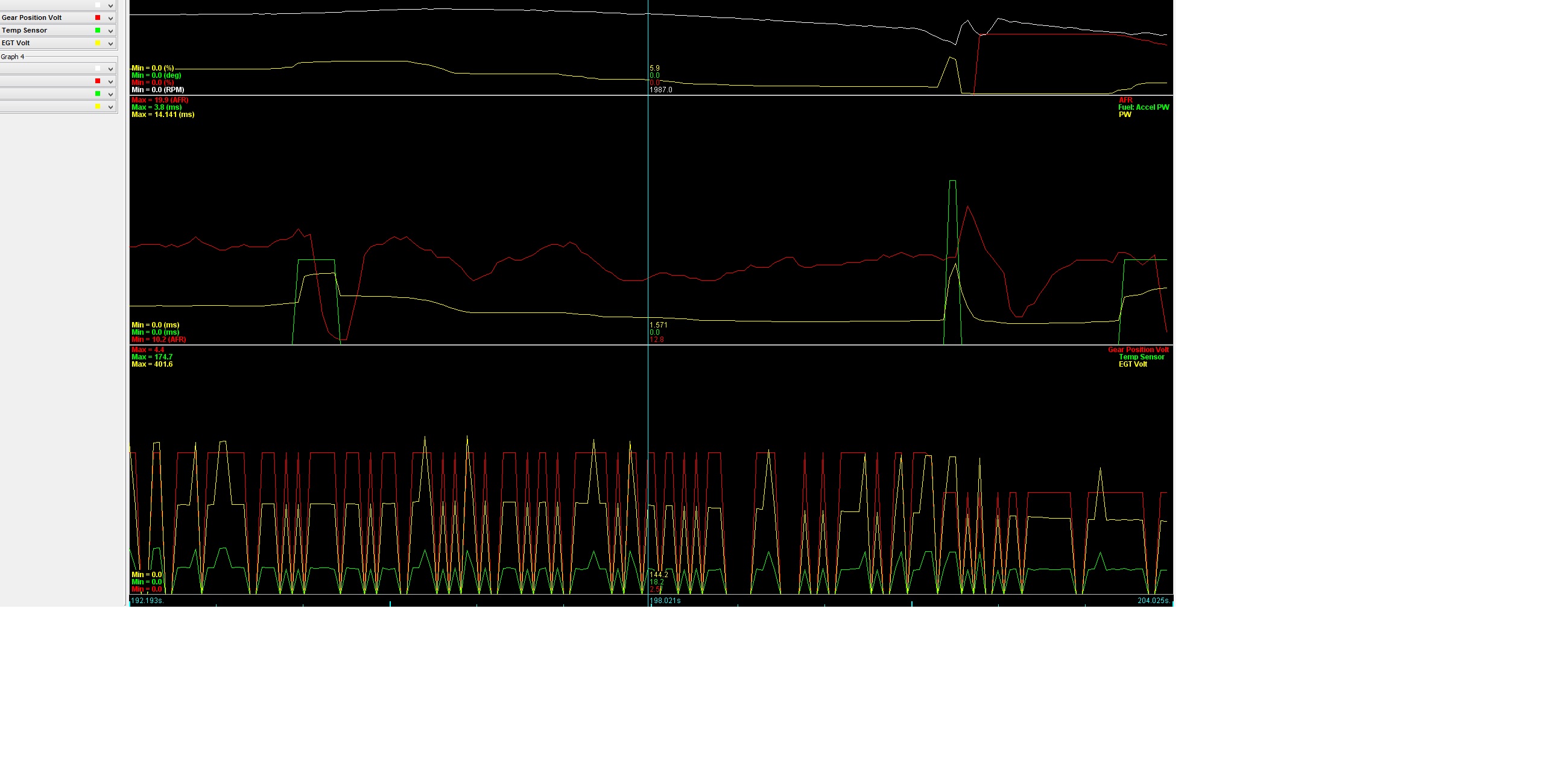

Meine (manche) Generic Sensos springen ständig auf 0V, was man natürlich auch im Log sehen kann. Der Kanal selbst ist sauber.
Bsp: EGT1:
EGT in der TS Anzeige ist konstant.
Baue ich einen Generic Sensor davon springt der Wert pro s etwa 3 bis 4x auf 0V und dann sofort wieder zurück auf den reellen Wert. Das ist mit anderen Analog Inputs genauso.
Wieder ein SW Bug, oder habe ich was falsch konfiguriert?

Was mir in dem Zusammenhang noch einfällt. Die springen nur auf 0V wenn der Motor läuft. In Stand ist alles tutti.

Das Problem sollte geklärt sein.
Habe es zwar noch nicht ausprobiert aber es passt alles zusammen.
Lösung/Erklärung: Knock Sensor Settings- Degub sollte auf OFF sein. Bei ON hat man "mein" Verhalten.
