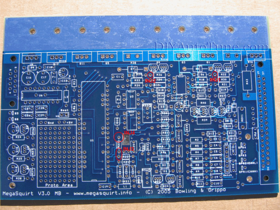

Du meinst mit Inj 1, Inj 2, Inj 3, Inj 4 die auf dem Anhang gezeigten Pins - korrekt?
Was liegen da dann für Pegel an wenn die EVs angesteuert bzw. nicht angesteuert sind?
Über welche Pins des 37 poligen Steckers gehst Du dann raus für die 4 EVs?
Was für Endstufenboxen hast Du (erprobt) in Verwendung? Käufliches Produkt oder Eigenbau?
Danke.

Injektoren:
Du musst die Treiberschaltkreise von Inj1 bzw. Inj2 einfach duplizieren, also z.B. auf einem Stück Lochraster aufbauen, siehe auch hier:
http://www.msextra.com/doc/pdf/html/MS2 ... .4-55.html und die folgenden Seiten
Alternativ kaufst du eines der erwähnten Treiberboards, das spart etwas Arbeit. Den DB37-Stecker wirst du nicht verwenden können, da musst du die Kabel so rausführen oder einen zusätzlichen Steckverbinder anbringen.
Die Pegel hängen von den Einstellungen ab, ob "inverted" oder nicht. Enweder sind da im Ruhezustand 5V drauf und der Pin ist aktiv floatend oder andersrum.
