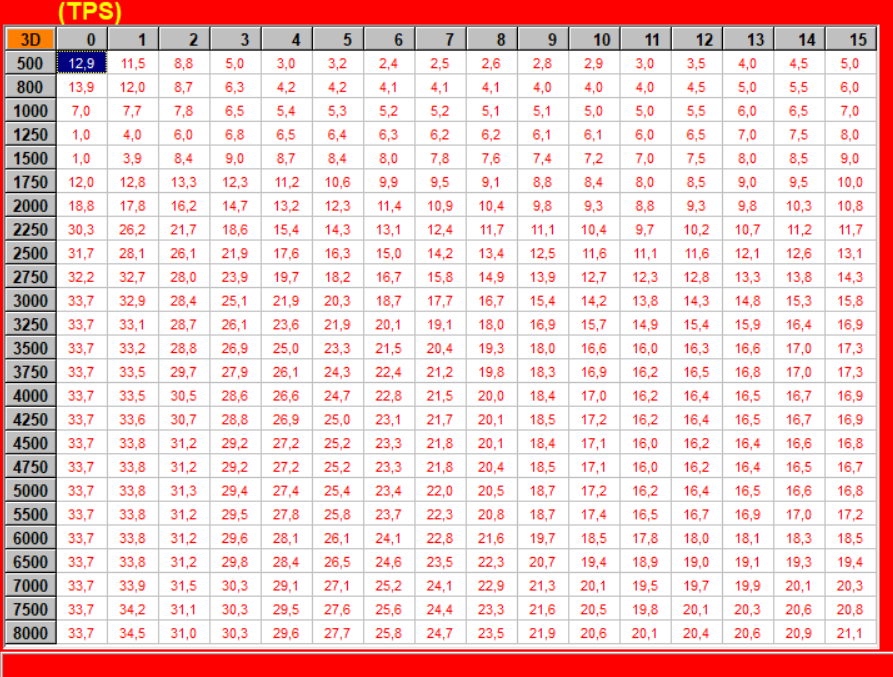

Ich muss ja erst mal ein Ignition Table als " Grundtabelle" hinterlegen, damit der Motor estmal startet. Da tue ich mich nach wie vor etwas schwer.
Die Hilfsprogramme, um eine Tabelle zu erstellen funktionieren bei mir nicht. Da kommen viel zu hohe Werte bei raus. Ich weiß, dass Porsche bei den Doppelzündmotoren immer ca 7-9 Grad weniger Zündwinkel hat als bei einem Motor mit nur einer Zündkerze. Bei vielen Rennmotoren habe die den Verteiler teilweise auf einen Festwert gestellt und gut.
Da das Auto sowohl eine Vollabnahme, als auch eine Vorführung bei der Zulassungsstelle benötigt, muss ich ca. 150 km fahren um erst mal ein Kennzeichen zu bekommen und Testfahrten machen zu können.
Ich habe mir ein Kennfeld von einer KMS besorgt. Ist von einem 964er Motor mit Doppelzündung. Der Motor soll nahezu Serie sein. Er hat 100mm Kolbendurchmesser (ich nur 98mm) und eine 11:1 Verdichtung (ich 10,3:1)
Kann man so ein Zündkennfeld am Anfang bedenkenlos verwenden. Der Motor soll ja nur bis 3500 gedreht werden.
Sobald das Fahrzeug mal ein Kennzeichen hat, muss ich sowieso jemand suchen, der mir bei der Abstimmung hilft.
Beiträge: 1151
Re: Starthilfe
servus,
die frage ist halt,auf welchen wert beziehen sich die tps-spalten ?
auf öffnungswinkel in prozent ?
wenn dem so ist,kannst du meiner meinung nach,diese werte als ansatz nehmen.
dreizwei
Beiträge: 73
Registriert: Do Mai 24, 2018 2:51 pm
Re: Starthilfe
Beitrag von dreizwei »
Denke ich. 0 für geschlossen und 15 für offen.
Würde auch zu meinen Infos annähernd passen.
http://www.911chips.com/ignition.htm
https://rennsportsystems.com/featured/g ... -ignition/
Danke für die Antwort. Werde das dann mal so eintippen.
