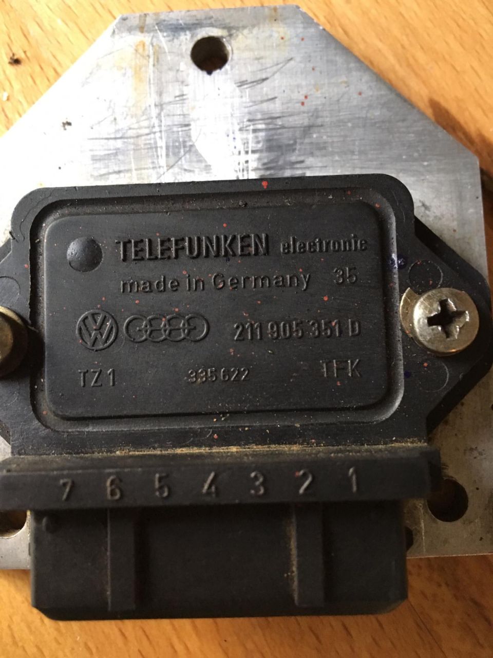

Ich nutze ein kleines Telefunken Zündsteuergerät, welches als Eingangssignal das Zündsignal von MS bekommt. Dieses Steuergerät gibt dann den Impuls an die Zündspule.
Vom MS geht Pin 36 auf Pin 6 vom kleinen Telefunken Zündsteuergerät.
Vom Pin 1 des Zündsteuergeräts auf die Zündspule.
Das Telefunken Zündsteuergarät hat die Teilenummer: 211 905 351D

Was macht denn überhaupt dein Telefunken Kästchen? Und die noch viel wichtigere Frage: Weshalb fährst du es spazieren?!
Mir sind irgendwelche ominösen Kästchen immer suspekt, wenn die Megasquirt in der Lage wäre, das gleiche selbst und einfacher darzustellen. Wenn das Teil ein Hallgebersignal verwendet, scheint es ja zumindest Einfluss auf den ZZP zu nehmen.
Mein Tipp: Schmeiß das Teil komplett raus und dein Problem wird ziemlich sicher behoben sein.

Nur mal zum Verständnis, deine Kette sieht derzeit wie folgt aus:
Megasquirt -> Telefunken Steuergerät (macht WAS genau?) -> Bosch-Zündmodul (=passiver Verstärker, um die Spule zu treiben?) -> Spule
Ist das so richtig?
Du solltest vielleicht erstmal klar formulieren, was das Telefunken-Ding macht. Bislang hast du uns nur gesagt, warum du es benutzt, nicht aber, was es wirklich tut, bzw. was darin abläuft.
So wie ich das nach dem oben geschriebenen interpretiere, hast du womöglich zwei Zündkennfelder hintereinander geschaltet, erst die MS, dann das Telefunken, kann das sein?
Andernfalls muss das Bosch-Zündmodul, so es denn eines ist, mit dem reinen Trigger-Impuls aus der MS klar kommen. Vielleicht war das nur falsch beschaltet, hätte einen Pull-Up oder Pull-Down gebraucht oder ähnliches.
Ist das so richtig?

Aktuell ist es so:
Hallgeber - > MS2 - > Telefunken Steuergerät - > Zündspule
Habe das als Sicherheit eingebaut, damit mir kein Bauteil vom MS2 kaputt geht.
Was das Telefunken Steuergerät wirklich macht kann ich nicht sagen.
Ich gehe davon aus, dass es das Signal von MS2 nimmt und nur so weiter gibt, weil es steuert die Zündspule so an und ihm würde das Hallgeber Signal als Eingang nutzen.
Was haltet ihr von dem Bosch 124 Gerät welches in dem MSextra Manual genannt wird?
