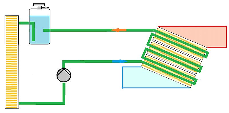

Warum sollte eine hohe Fließgeschwindigeit weniger kühlen? Du versuchst soviel Wärem wie möglich vom W-LLK aufzunehmen. Der größte Wärmeübertrag ist, wenn das Medium zur Kühloberfläche die größte Temperaturdifferenz hat. Und je langsamer das Wasser fließt, desto mehr heizt es sich auf und gleicht sich der Ladeluft-Temp an.
Ich hatte 3 Pumpen ausprobiert und alle Pumpen immer auf 12V, also voll laufen lassen. Ergebnis: Je größer die Pumpe desto niedriger meine Ladelufttemperaturen. Jedoch hat der der Schritt zur CWA 100 kaum noch was gebracht, obwohl sie doppelt so viel fördert wie die Pumpe zuvor. Allerdings ist mit Sicherhheit auch nicht das Gegenteil eingetreten.

Es geht wohl um die Zeit des Wassers dann im Kühler wo die Wärme an die Umgebung abgegeben wird.
Ich bin mir noch nicht ganz sicher welcher Punkt sich wie auswirkt.

el-hardo hat geschrieben:Jedoch hat der der Schritt zur CWA 100 kaum noch was gebracht, obwohl sie doppelt so viel fördert wie die Pumpe zuvor. Allerdings ist mit Sicherhheit auch nicht das Gegenteil eingetreten.
dann ist vermutlich dein Wärmetauscher am Ende ;-)
hast du mal gemessen mit welcher Wassertemperatur du in den LLK rein bzw raus gehst?
Beim meinem System ist es so, dass der LLK mit dem aktuellen Lader zu klein ist, ich gehe mit etwa 2°C über Aussemtemp und das Wasser kommt mit knapp 12-15°C Über aussentemp raus, was dann eine Ladeluft von 15-20°C über aussen ergibt...
mit dem Lader vorher (etwa 60ps weniger Endleistung) war ich 10-15°C Kühler in der Ansaugluft und das Wasser auch entsprechend
