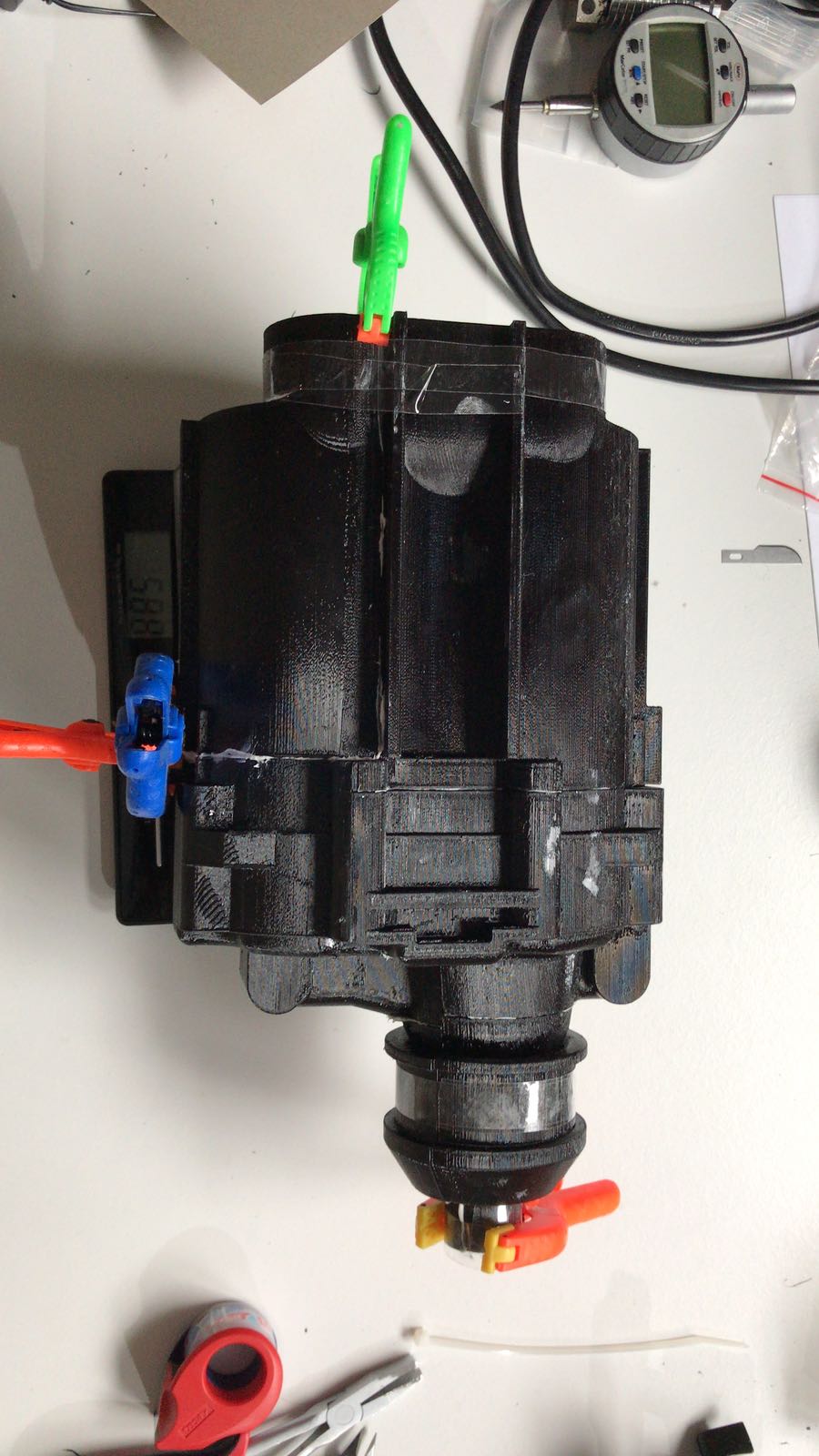

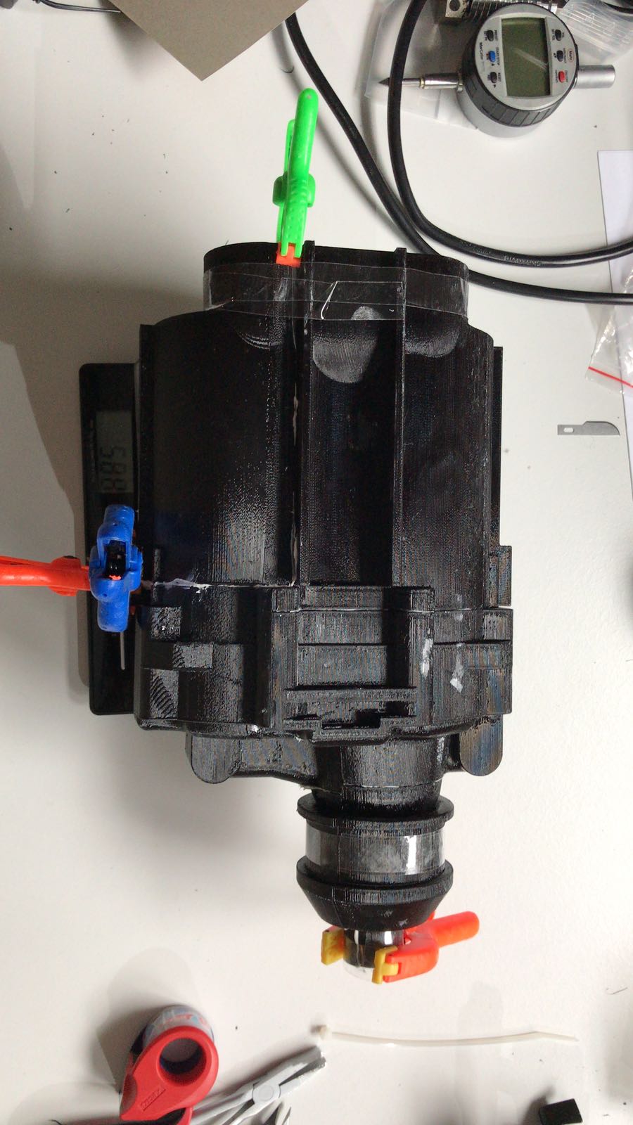

Hier noch ein Bild von dem Kompressor als 3D Druck Modell, mit dem "richtigen" lässt es sich schlecht hantieren.
Gruß Mirco
