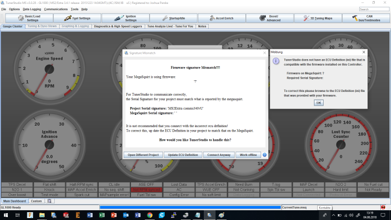

Das Merkwürdigste ist aber, dass ich sehr komische Meldungen in Tunerstudio bekomme, wenn ich versuche die Firmware neu aufzuspielen (siehe Bild) und dass mein Motorrad sonst wie immer fährt, nur eben kein Anzeichen einer Verbindung mit dem PC.

- Wenn in Tunerstudio Meldung Mismatch (siehe Bild; benutzte/versuchte Firmware: ms2extra-release-3.4.0/microsquirt.ini) dann in MS Download:
No signature available, possibly could not connect properly.
ERROR: Command not recognized, e=0xE1
Elapsed time: 0.29 seconds

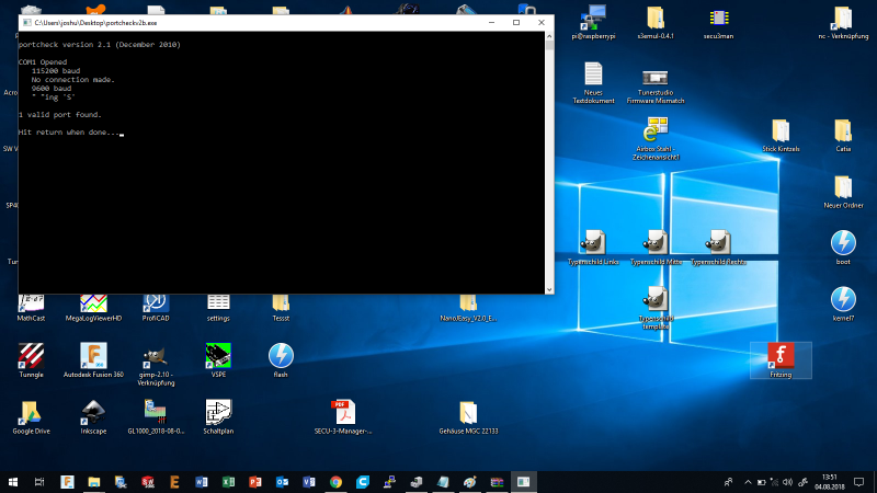

- Portcheckv2b (DIY Website): siehe Bild

- Tunerstudio Firmware Mismatch.png (150.46 KiB) 8667 mal betrachtet
