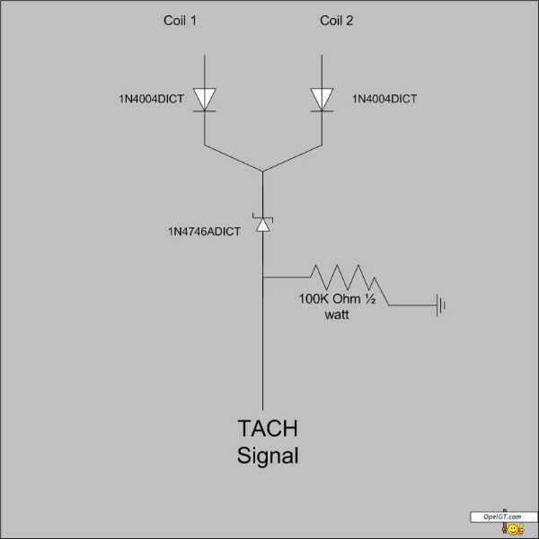

Der Drehzahlmesser macht Zicken.
Der Motor läuft normal auch oberhalb von 2200rpm, aber der Drehzahlmesser fällt ab.
Vorher (mit Hallgeber im Verteiler) lief alles super.
Nun EDIS Umbau mit 2 Dioden in der Leitung von den Zündspulen zum Drehzahlmesser ist die Anzeige der Drehzahl bis 2200 absolut in Ordnung, danach fällt sie auf 0.
Wie kann das sein?
Drehzahlmesser ab 2200rpm weg nach EDIS Umbau

Problem (wahrscheinlich) gelöst.
100k Pullup (gegen Masse, also eher Pulldown) in die Tach-Leitung zum Drehzahlmesser, und schon geht es.
- Tach Input EDIS Pullup.jpg (43.14 KiB) 8270 mal betrachtet

Mit der EDIS kenne ich mich zwar auch nicht aus, aber elektronisch ergibt das Sinn. Wenn in der MS kein Pulldown verbaut ist, dann kommt der Pegel auf der Leitung nicht mehr sauber auf 0V zurück, denn durch die Dioden kann EDIS sie nicht mehr "entladen".
Die gesamte Schaltung von der Zuleitung bis in den µC rein hat eine (winzig kleine) Kapazität wie ein Kondensator. Ohne Pulldown dauert es länger, bis sich die Spannung abgebaut hat und wenn bis dahin schon der nächste Impuls kommt (>2200 U/min), dann war's das mit der Messung.

Ich verstehe es auch so ähnlich. Nur hat diese Seite der Schaltung mit der MS aber gar nix zu tun. Das ist ein reines Ding zwischen EDIS und Drehzahlmesser. Darüber hinaus gehört in die 12V Versorgungsleitung ein kleiner Kondensator (glaub 20 uF), der hier aber nicht eingezeichnet ist. Habe es ohne und mit Kondensator versucht, kein Unterschied.
Interesant ist aber, das viele dieses Problem bei genau der gleichen Drehzahl haben.

Ich hab 2 EDIS4 an meine Mini-Drehzahlmesser gebaut und hatte keine Probleme bei 2200Umin.
Aber über 5000rpm hatte ich ein Zucken nach oben.
edit: also, ich hab natürlich die selbe Schaltung gebaut, aber nur mit den beiden 4004ern
