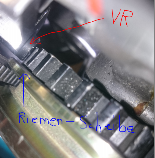

Hallo, ich habe Probleme mit dem VR Sensor. Die Verkabelung sollte richtig sein. An meinem Testaufbau (Scheibe mit Schrauben an einem Motor mit Netzteil) geht die Drehzahlerkennung.
Er hängt ein einer UMC2, somit sollte man an keinen Potis drehen müssen. Es ist ein Sensor von Cornrad Elektronik gekauft.
Meine Befürchtungen sind:
1. Abstand zu Triggerscheibe zu groß?
2. nicht Mittig genug?
3. Stahlriemenscheibe zu nah?
Was meint ihr? WAs kann ich probieren ohne alles gleich neu zu machen.
Ausrichtung VR Sensor

Re: Ausrichtung VR Sensor
Morgen
sieht das nur so aus? sind die Zähne unterschiedlich/schief?
2. und 3. finde ich ok
Gruß Frank
zu 1. ja versuche mal kleinerporschekäfer hat geschrieben: 1. Abstand zu Triggerscheibe zu groß?
Gruß Frank
Ich war auf dem Holzweg. Ich bin noch mal zurück zum 36-1 Versuchsaufbau. Nachdem es immer noch nicht ging, habe ich einfach mal die Pins vertauscht. Jetzt geht es
Ich war mir zu sicher, dass ich richtig verkabelt hatte
Also werde ich die Polung nächstes mal wieder erst testen bevor ich die Pins einraste.
Also wird die Ausrichtung schon passen. Danke für die Antwort Frank!
