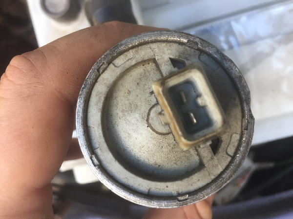

Servus Männers,
bin neu hier im Forum und habe meine KDFI 1.4 fertig gelötet und Programm über Tunerstudio erstellt.
Beim einbauen der Kdfi und testen vom Leerlaufregler hänge ich nun der ist einfach nur bei 12V offen bei 0 geschlossen.
2-Polig gesagt getan auch eingestellt. Nun brummt die Platine und macht nix llr funktioniert den habe ich getestet.
Beim testen kommen auch nur 9,64V an.
Kann mir hierzu jemand weiterhelfen?

Re: KDFI 1.4 Brummt bei Test Leerlaufregler
Freilaufdiode einbauen.

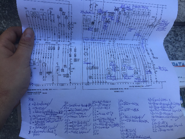

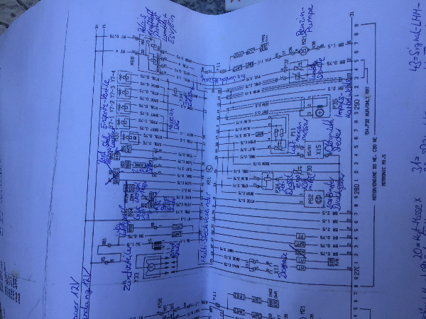

welche Kdfi hast du den genau?
Wo wurde der LLR an die Kdfi angeschlossen. Und wie?
Um Welchen LLR handelt es sich? (am besten mit Bild)
Auf den Schaltplänen kann man nix erkennen...

Angeschlossen ist er an IDLO

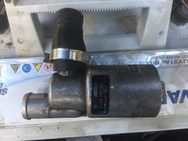

Ich habe mir für meinen Leerlaufregler einen etwas längeren Stecker besorgt, damit die Freilaufdiode darin Platz hat. Nun sollte die rein, aber, und hier ist Frage 1:
Mein Regler ist ein 0 280 140 519- jedenfalls, soweit es noch lesbar ist. Ist das überhaupt ein PWM? Der Anschluss hat kein + und -, sondern 1 und 2 und daher habe ich ihn im Verdacht, ein Stepper zu sein, der über Umpolung gesteuert wird- was meine UMC1 nicht kann. Weiß das jemand? Ich habe länger gesucht- vergeblich, versteht sich. Der muss aus einem BMW sein, andere Pkw-Teile habe ich nicht.
Frage 2 betrifft ihn hier: (Foto von Germansubzero, geht hoffentlich ok)
Ist das Bosch 0 280 140 516? Opel und wenn, welcher? Schließt er vollständig? Ganz sicher PWM? Denn er ist gewinkelt und käme meinen Platzverhältnissen entgegen.
Gruß aus BS und nehmt den Tag der Arbeit nicht so genau,
hd
