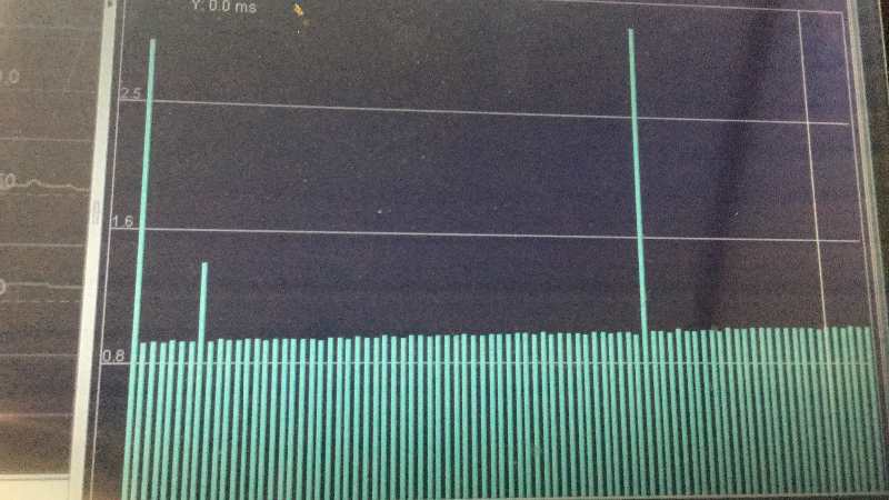

Grüße ich hatte über den Winter mein Fahrzeug lackiert jetzt wurde der Motor wieder eingebaut und jetzt habe ich das Phänomen das er beim laufen sporadisch einen kurzen Aussetzer hat , sprich DZM Signal geht kurz runter auf 0 , das EKP Relais wird kurz getacket. Habe es erst gar nicht richtig war genommen bis ich gesehen habe das er kurz danach immer wieder ASE anmacht.
das habe ich dann im Tooth Log gesehen , ist das ein reset oder Spinnt das DZM Signal ?
Verbaut ist eine UMC 2 , 60-2 mit Abf hallsensor
Auto lief bis zum Schluss , VW Abf Block , Querstromkopf Turbo Prüfstand 380Ps .
Ich habe hallsensor getauscht , geschirmte Leitung erneuert mit 1k pull Up! 12v , alle Massen geprüft , teilweise zusätzliche gezogen .
Ich spiele jetzt seit 2 Tagen rum und weiß nicht mehr weiter .
