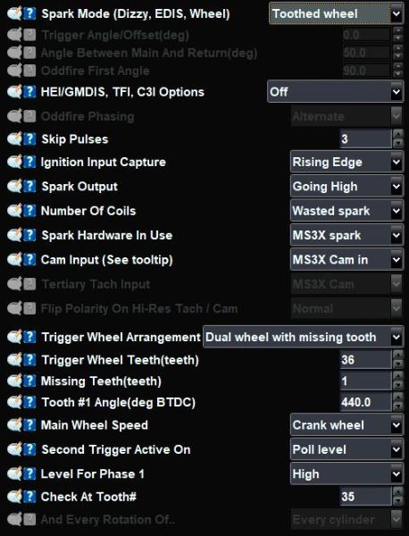

ich bekomme mein Hall-Signal fuer die engine phase einfach nicht ans rennen. Kabel 2.000x geprueft. Geber mit Oszilloskop geprueft -> ist okay. Signal an der MS3X mit Oszilloskop geprueft -> ist okay. Pots stehen auf 2,5V.
Manchmal findet er beim starten ein Signal, welches aber sporadisch und unbrauchbar ist.
Als Einstellungen habe ich Poll Level, Check at Tooth #9. Die Nockenwelle hat einen Halbmond und ich fahre ein 36-1 Triggerrad an der KW.
Motor ist ein 1.6L 16V
Bin fuer jede Hilfe dankbar
Gruss
Steini

Hab's. Einstellungen siehe Anhang.
Full Sequential Settings.JPG (252.61 KiB) 8639 mal betrachtet
