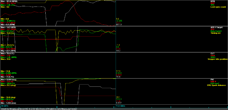

Nach Umbau von EDIS8 auf CNP habe ich nach meiner ersten Probefahrt beim Anhalten etliche lost sync count Fehler bekommen. Die Leerlaufdrehzahl sonst 950 U/min ging immer weiter runter bis ca. 600 U/min. Im Log sieht man das die Drehzahl sogar mehrfach auf null geht.
Auch ist der timing err Ausschlag wesentlich größer als je zuvor.

Was mich wundert ist das viele mein Beitrag lesen, aber nicht einer hat bisher die kurze log heruntergeladen!!!
Versuche es etwas genauer zu beschreiben.
Es ist der gleiche VR Sensor wie vorher, ist praktisch neu, vielleicht 100 km damit gefahren.
Sync 2 Fehler "Lücke nicht erkannt"
Tritt nur im Leerlauf auf.
Habe durchgängig 13,5 V, selbst bei 0--650 U/min. Nur beim Anlassen sinkt die Spannung auf 9,6 V, denke es ist nicht die Lichmaschine.
Für die zu Faul sind die sehr kurze Log runterzuladen, hier ein Bild
