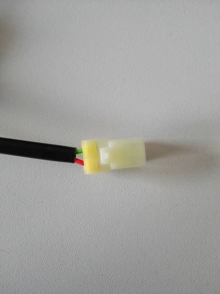

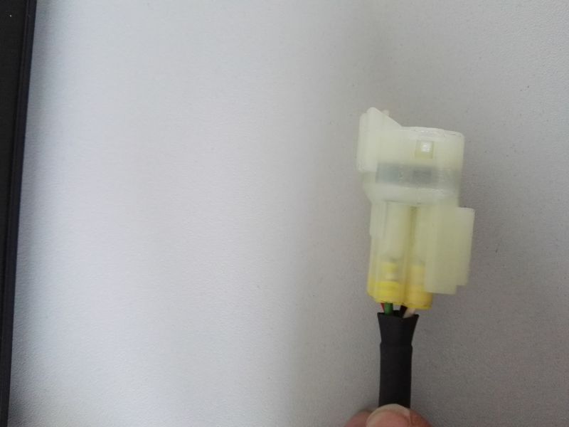

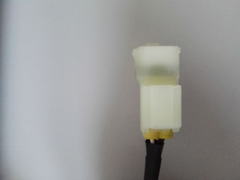

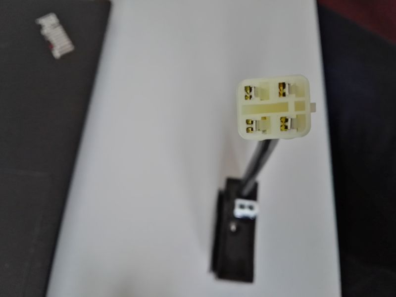

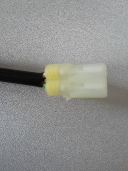

ich such auch mal den Hersteller bzw. den Typ eines Steckers.
Da hier ja einige Spezis unterwegs sind: Vielleicht habt ihr den ja schon mal gesehen....
Für sachdienliche Hinweise bin ich dankbar :)

Kein Fahrzeug, sonst könnte ichd as irgendwie eingrenzen. Ist an nem Quickshifter fürs Moped verbaut. Ich will aber nen eigenen Kabelbaum haben.

Das Ding ist von Healtech und soll in ne Aprilia SXV. Hab aber keinen Bock den originalen Kabelbaum zu zerschnibbeln nur weil es keinen spezifischen Kabelbaum gibt. Drum was eigenes...aber ich find den Stecker nicht.
Könnte was von TE oder Molex sein, aber Farnell hab ich schon durch...nix bis jetzt.

Versuch mal Sumitomo HM90
(Touratech: Steckdose Sumitomo HM090, 6pol (01-015-0093-0)
https://shop.touratech.de/steckdose-sum ... -6pol.html
Den habe ich an der VTR1000F (SC36) verbaut:
http://www.vtr1000.de/forum/showpost.ph ... stcount=58
Ebenfalls zu finden ist er bei Ducati an der Hypermotard am Stellmotor für die Auspuffklappe.

Jup, das scheint er zu sein, danke :)
