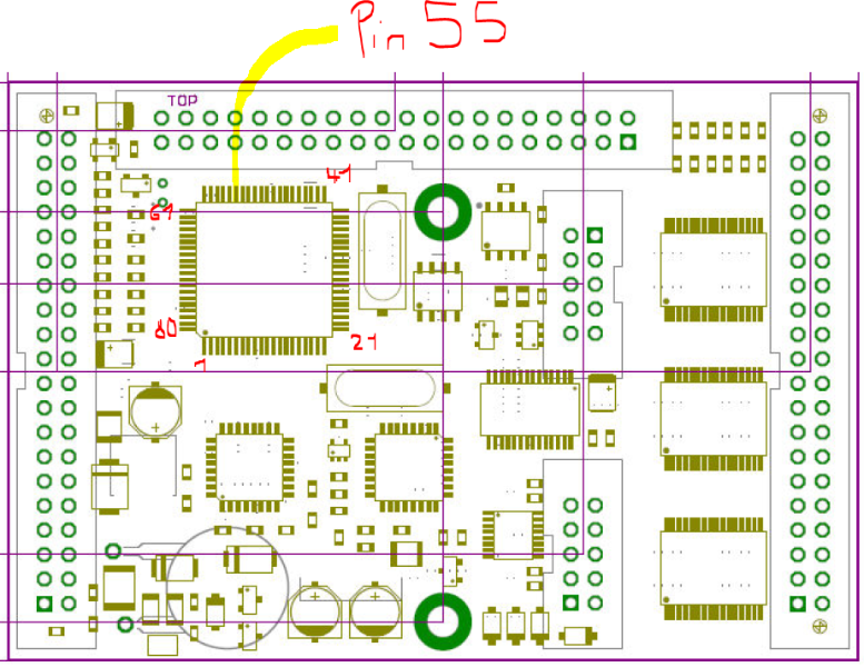

Re: Kdfi 1.4 Keine Verbindung
Denk der ist nich raus geführt.
Kannst aber wie folgt mal testen:
Lege den Pin 55 des Microcontrollers auf GND und versuche dann noch einmal mit dem Loader eine Verbindung aufzubauen.
Pin belegung siehe Bild.

Danke für deine Mühe.
Habs gerade versucht....Leider ohne Erfolg!
