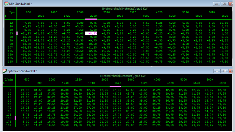

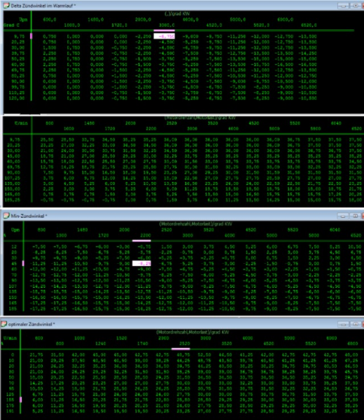

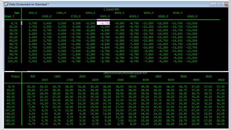

Hallo ich hab hier mal ein 1.8t BAM Zündkennfeld
Delta Zündwinkel wird im Warmlauf abgezogen vom Zündwinkelkennfeld.
Minimaler Zündwinkel ist die Grenze bis wohin die Klopfregelung
zurückziehen kann.
Optimaler Zündwinkel damit rechnet die ME7.5 die für die
Momentensteuerung. Diese werte sind max Werte wenn Ladedruck fehlt.

Roland M. hat geschrieben:Optimaler Zündwinkel damit rechnet die ME7.5 die für die
Die zweite Aussage stimmt nicht ganz. Der optimale Zündwinkel ist der Zündwinkel, bei dem der optimale Verbrennungsschwerpunkt (7-8 Grad KW nach ZOT) erreicht wird. Dieser Zündwinkel kennt keine physikalischen Grenzen, also kein Klopfen und ist in vielen Bereichen ein theoretischer Wert. Es gibt noch den Basiszündwinkel, bei dem das maximal Drehmoment im jeweiligen Betriebspunkt ohne Korrekturen erreicht wird.
PS: das Bild ist etwas klein und unscharf.

So besser leserlich?

Der Knüppelt bei einem Bar Ladedruck und 6800rpm, 38° drauf?!
vertrauen die so sehr auf den Klopfsensor?

Y Achse müsste Last sein, nicht kPa
Re: Serien Zündkennfelder 1.8t
Wie kommen dann Werte über 100 zu Stande? Läßt = Maf g/s. ?
Ich könnte mal das Wastegate aushängen und die 100kpa Kurve mit maf loggen...

Mein S3 - ebenfalls mit 1.8t - läuft mit 500Nm/400PS/~1,7bar mit ungefähr 15° Zündwinkel. So als groben Anhaltswert

Die Last sollte rl sein, also relative Lüftfüllung.
Die 38 Grad KW bei rl=100 und 6800 1/min werden nie erreicht. Das ist der theoretische Winkel um den optimalen Verbrennungsschwerpunkt zu erreichen.
