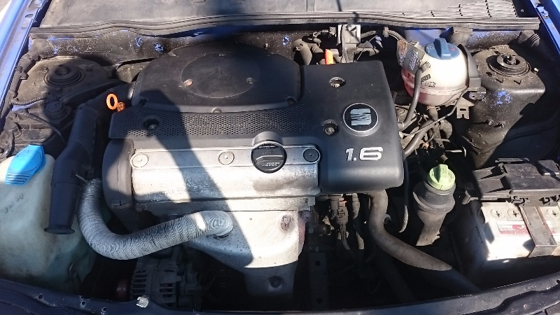

Da unser passat nun endgültig die Grätsche gemacht hat, brauchten wir in der Firma ein Ausliefer und Zugfahrzeug. Die Wahl fiel auf einen seat cordoba, baugleich dem Polo 6n Variant. Für schlanke 650€ wechselte er den Besitzer. Zustand gut, 200tkm, neue Reifen, wenig Rost, bis auf die Kotflügel.
Der Motor und das Fahrzeug hat sich über die Urlaubsreise als überraschend sparsam herausgestellt, weshalb er wohl kein übergangsweises Auto, sondern überholt und der Motor bearbeitet wird.
Mein 1.4 er Motor für den polo hat ja viel aee Technik verbaut, weshalb ich Erfahrungen von dort gleich hier einfließen lassen kann. Umbau auf Umc1, Kabelbaum muss kaum geändert werden, da der Motor schon original sequentiell einspritzt. Einzig die Drehzahlerfassung wird auf Abnahme am nw Rad geändert.
Es wird wohl eine andere nw und ansaugbrücke einziehen, auch wird die winzige 45mm dk vergrößert. Kopfbearbeitung bleibt aber wohl aus, der ist original schon wirklich gut, da holt man max 6-7% raus und das Projekt hier muss wirtschaftlich bleiben,zumindest halbwegs. Auslegung der Steuerung auf pulsende Fahrweise bei maximaler Effizienz, alles andere ist zweitrangig.
Bisher wurde nur eine Motorraumverkleidung angebracht. Der Unterboden wird aber noch weiter verkleidet. Am Heck kommt noch ein kurzer umlaufender Spoiler zum Einsatz der die Abströmung am Heck deutlich verbessert. Als radscheiben werden vorn mooncaps verwendet und das radhaus hinten mit einer cfk Abdeckung geschlossen. Gewichtsoptimierung ist bei dem recht neuen Fahrzeug schwer, da wenig abgebaut werden kann. Reserverad und Rückbank flog aber bereits raus.

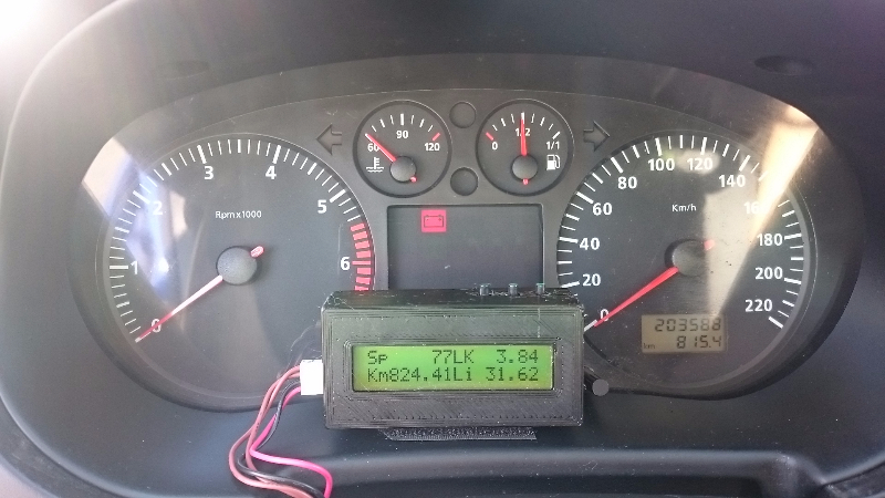

Als erste Besonderheit wurde eine mpguino nachgerüstet. Ein kleines Gerät zur Ermittlung des Spritverbrauchs. Bekommt vom tachogeber und den Einspritzdüsen sein Signal. Hatte ich bereits im polo seit Jahren in Verwendung. So kann man sehr schnell Veränderungen bezüglich Fahrweise und Fahrzeugmodifikationen validieren.
Derzeit bin ich auf der Rückfahrt aus Dänemark. Tank ca halb leer, gut 30l bei 815km. Ganz passabler Schnitt für ein originales Fahrzeug.

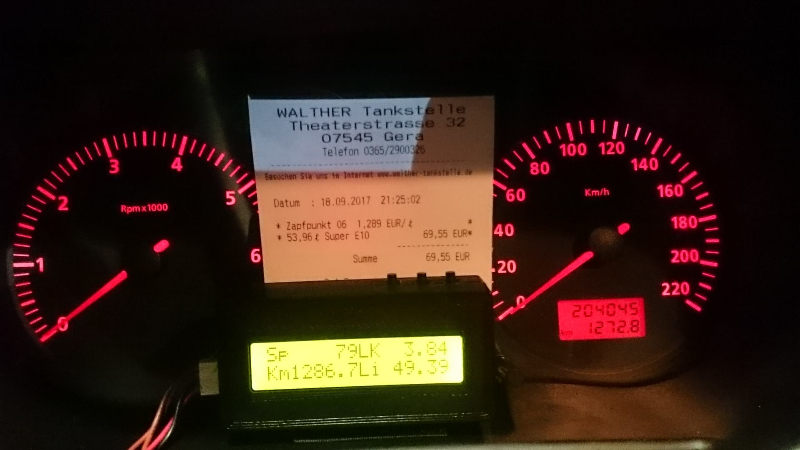

Nun, gerade wieder zuhaus angekommen, vollgetankt, Kalibierfahrt beendet (Und Urlaub auch
Getankt wurde an der gleichen Tanke an der gleichen Säule und an der gleichen Position um Messfehler zu minimieren. Es wurden genau 5l in einen kleinen Reservekanister gelassen (habe für jeden Wagen einen.. Da mein Kollege gerne bis Tank "Furztrocken" fährt ist das eine kleine Versicherung
), der Rest floss in den Tank vom Seat.
Somit 48,95l laut Zapfsäule, 49,35l laut Anzeige. Minimale Abweichungen wegen Deadtime und Co. sind leider kaum zu vermeiden. Fehler aber unter 1%, somit vernachlässigbar.
3,85l/100km E10 bei gut 1450kg Fahrzeuggewicht. Nun kann die Karre etwas modifizert und per MPGuino kann dann der Erfolg direkt gemessen werden.
