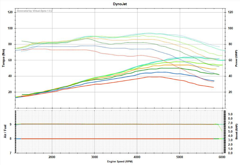

Wie der Thementitel schon angibt soll es hier um die Ermittlung der Volllast Zündung ohne Prüfstand gehen, zumindest keinen Prüfstand im herkömmlichen Sinne. Ich hatte in der Vergangenheit ja schon öfter mal mit Software wie Virtual Dyno gespielt, jedoch noch nie versucht damit methodisch - wie am Rollenprüfstand - ein Zündkennfeld herauszufahren. Natürlich muss man an der Stelle erwähnen, dass damit nicht das komplette Kennfeld kalibriert werden kann, sondern prinzipbedingt nur der Volllastbereich.
Hier mal eine Übersicht aller Läufe:
VD kalibrieren Test.jpg (310.79 KiB) 5894 mal betrachtet
Erstaunt hat mich dabei wie "feinfühlig" die Leistungsermittlung funktioniet und man methodisch wie am Rollenprüfstand vorgehen kann.
Ich habe mit 6°(roter Graph) über den gesamten Drehzahlbereich begonnen und in 3°-Schritten den Zündzeitpunkt "verschärft". Da der Leistungszuwachs zwischen 12° und 15° bis 3000U/min nur noch marginal war, habe ich es dabei gut sein lassen und erst ab 3000U/min die Zündung weiter in Richtung früh verschoben, da hier zwischen 12° und 15° eine deutlich erkennbare Mehrleistung zu sehen war. Mit dieser Vorgehensweise - Zündung solange "verschärfen" bis der Leistungsgewinn abflacht - (oder es klopft :twisted: ) habe ich mich dann bis zur finalen Kurve gearbeitet. Die finale Stufe im Test heute war um 5000U/min herum an welcher nochmal von 24° auf 27° erhöht wurde. Wie am Graph zu sehen hatten die 3° hier auch nur noch eine marginale Auswirkung.
Die blanken Zahlen werden für viele hier natürlich lächerlich klein wirken, mir ging es jedoch um die methodische Vorgehensweise und um herauzufinden wie "feinfühlig" die Messung auf kleine Änderungen reagiert und sich dahingehend die relativen Zahlen auswerten lassen.
Dies gezeigte Variante wird sicher, gerade bei sehr leistungsstarken Autos, ihre Grenzen haben, könnte aber für viele eine Antwort auf die Frage "wieviel Zündung soll ich fahren" sein. Lieber den Zündzeitpunkt mit einfachen Mitteln selbst heraufahren als irgendwelche Kennfelder einfach stur zu übernehmen.

Virtual Dyno kannte ich noch garnicht. Nutze selbst Perf-Expert, was auch gut funktioniert. Da aber eh ein Windows-CarPC eingebaut ist, wäre die Dynosoftware direkt auf diesem natürlich vorteilhaft.
Wie wird die Geschwindigkeit ermittelt? GPS?
Würde die Volllastabstimmung noch etwas vereinfachen wie ich finde.
Patrick
PS. du konntest rein nach Leistung abstimmen, kein Klingeln ?

Jack-Lee hat geschrieben:Servus,
Ich sehe keine Geschwindigkeit... :wink:
Übersetzung und raddurchmesser
Patrick
Die Geschwindigkeit wird aus Drehzahl, Getriebeübersetzung etc errechnet. Man kann die Messung im 2., 3., oder 4. Gang durchführen, nach meinen Erfahrungen sollte man den kleinst möglichen Gang für die Nutzung wählen. Bei Turbomotoren mind. 3 Gang, bei Saugern mit niedriger Leistung sogar besser den 2 Gang. Es ist bei der Messung kritisch immer den selben Streckenabschnitt in identischer Richtung zu befahren, ansonsten sind die Ergebnisse nicht vergleichbar.
Ich hab natürlich mit Hilfe von Klopfüberwachung abgestimmt. Im Alltag fährt zur maximalen Sicherheit ein Knock Conditioner mit damit die MS im Fall des Falles die Züdung zurücknimmt, zum abstimmen nutze ich aber die Audioüberwachung des Klopfsensors mit In Ear kopfhörer und Kapselgehörschutz drüber.

Logisch, Drehzahl.. Nimmt die Daten aus dem Log... Bei perfexpert wird über die Geschwindigkeit vom GPS auf die Drehzahl zurück gerechnet, also genau anders herum. So wie hier ists aber wohl genauer. Danke nochmal für den Tipp.
Gruß, Patrick
PS werde, wenn der Wagen wieder fährt, perfexpert direkt gegen virtual dyno vergleichen, mal schauen wie weit die auseinander liegen.
