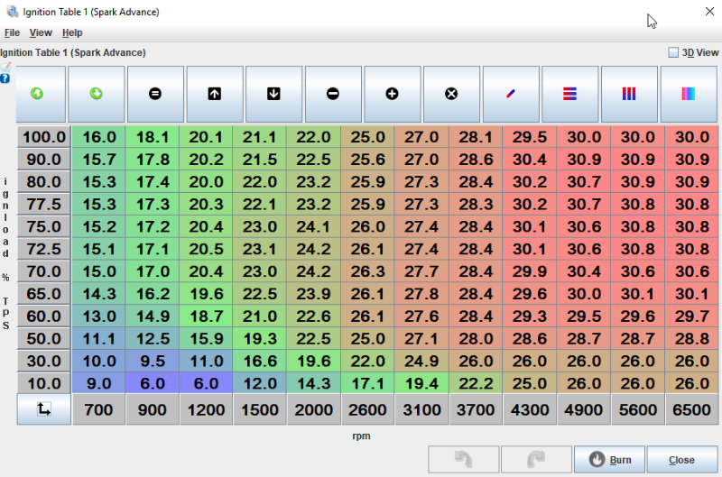

Vielen Dank schon mal,
mich hätte die originale Zündmap ja echt mal interessiert.
Oder noch besser - wie andere Kollegen hier den originalen ABU Motor so eingestellt haben
So läuft er im Moment. Wahrscheinlich im Teillast Bereich zu vorsichtig ...

Deine Skalierung finde ich nicht gerade gelungen. Normalerweise fängt man bei TPS mit 0% an und steigt leicht exponentiell.
- Beiträge: 2278
Re: Zündkennfeld Golf 3 ABU Motor gesucht (8V 1600er)
Spezifisch beim Ignition Table ist das nicht wirklich wichtig. Zumindest, wenn man die Idle advance settings passend eingestellt hat. Dann hat das ign Table im Leerlauf keine Bewandnis.
Aber 10% ist relativ hoch. Könnte an einem 'faulen' TPS liegen. Hatte ich auch schon. Wenn das tps linear zur Öffnung agiert, ist es auf jeden Fall zu viel.
- Dominik335i
- Beiträge: 1042
Aber idle advance stellt man ja i.d.R. auch erst ab einer gewissen Kühlwassertemperatur ein. Zumindest lasse ich es nicht direkt beim Kaltstart losrennen, hier gilt also noch das "normale" Kennfeld...
- Beiträge: 2278
Warum?
Idle advance darf doch gerne den Leerlauf unterstützen. Egal bei welcher Temperatur. Die Mat spark cor wird auch darauf addiert.
Es wird sogar noch mehr drauf gerechnet bei der idle advane.
-->Knock advance, cold advance, mat advance, flex fuel advance, etwaige rev limit advance

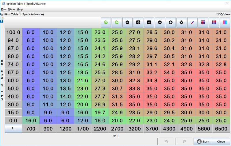

Morgen poste ich gerne meine aktuelle ign Tabelle.
Gute Nacht
Gute Nacht
Guten Morgen
Idle Advance ist deaktiviert, das kenne ich noch nicht. Da heißt es erst mal wieder Manual lesen - das ganze erscheint mir recht komplex und ich vermute ich kann das nicht "einfach mal anschalten" und hoffen dass es irgendwas sinnvolles bringt.
Nun hier für alle Interessierten die Zündtabelle für meinen ABU, mit der ich gerade ganz zufrieden bin.
