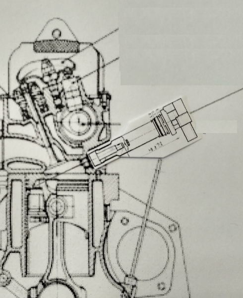

Die Chance, daß bei dieser Einbaulage ein Isolator durch Vibrationen beschädigt wird oder bei einem Einschlag gar bricht, ist nicht wirklich von der Hand zu weisen. Der größte Teil der beschleunigten Masse ist weit weg von den Stellen, wo die Kraftvektoren an der Kerze einwirken. Ich glaube kaum, daß sich da einer der Kommissare drauf einlassen würde und das absegnet. Da werden als ganz andere hirnrissige Dinge bemängelt ohne jegliches Risiko..... :roll:
Re: Suche Einzelzündspulen LS1/LS2 (4 Stück)
@ChristianK haste mal ein Bild zu den Cop's ?
wie kurz sind die denn?
Frank
Endgeile Photomontage! :mrgreen:
Du hattest auch nicht davon gesprochen, dass das Ding liegt. Unter seitlich am Kopf verstehe ich etwas anderes.
Bei dieser Einbaulage würde ich die cop's auch vergessen.

ChristianK hat geschrieben:Endgeile Photomontage! :mrgreen:
Jetzt raff ich's erst: Das ist ausgedruckt, ausgeschnitten, zusammengeklebt und abfotografiert, oder?! Muahaha, voll süß :lol: :mrgreen:
