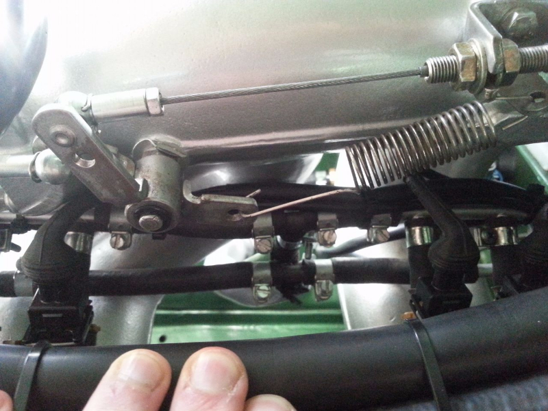

Zeig mal ein Bild von der Fuelrail im aktuellen Aufbau.

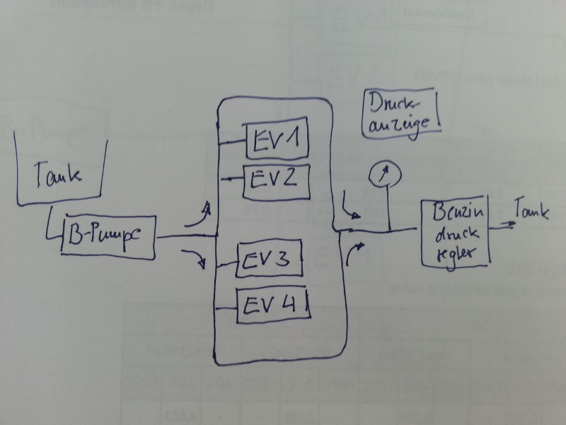

Anbei eine Skizze
Die Benzinpumpe ist noch nicht getauscht. Kann dadurch der Effekt erklärt werden?
Anbei eine Skizze

Skizze ist uninteressant! Bilder vom ISTzustand!!!

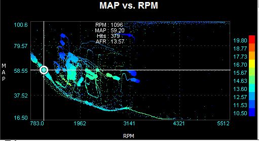

Nur so interessehalber, wie sehen denn die dazugehörigen MAP Werte im Leerlauf aus? Auch wenn es im ersten Schuss mal wenig Sinn macht, werfe ich mal das Wort "Düsendifferenzdruck" in den Raum.
Nichts desto trotz ist aber meine Erfahrung, dass einige Benzindruckregler extrem auf Wärme reagieren. Aeromotiv waren auch mit dabei. Die werden dann warm und regeln IIIIIIERGENDWAS

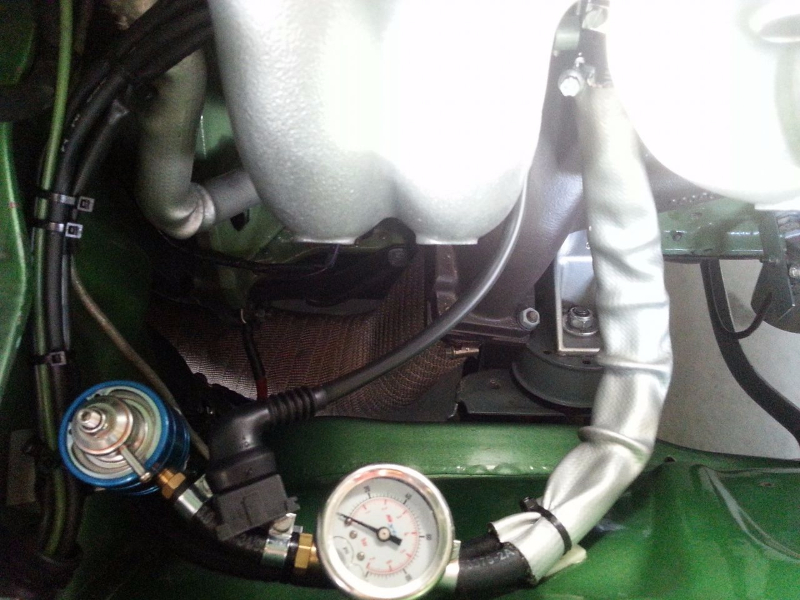

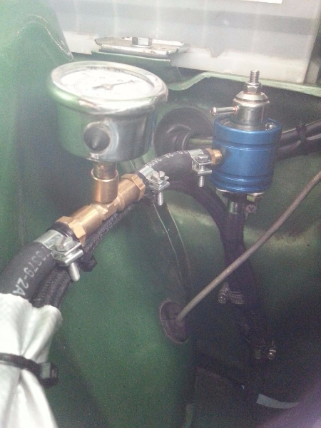

So wie gewünscht Bilder und ein Scatter Plot.

ChinaBenzindruckRegler! Rauschmeißen und ein Serienteil einbauen! Ich habe noch keinen einzigen ChinaBenzindruckRegler gesehen, der funktioniert hat!
http://www.ebay.de/itm/171767420144
Mit einem SerienDruckregler lagen bei mir nach sage und schreibe acht Tagen noch 2,4bar an.

Das ist ein VGS für 140€, was natürlich nicht sagt, dass es nicht daran liegen kann.
Wie kann man den Serienregler anschließen? Ich brauche ja Schlauchnippel.
