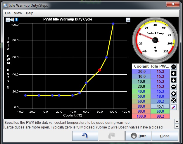

da ich derzeit die Steuerung der elektrischen WaPu etwas verbessern will, habe ich gedacht, das man das doch gleich mit über die UMC1 regeln kann.
Diese hat doch einen "PWM Idle Out" und mit diesem kann man über die Kurven in Tunerstudio doch ideal das Steuersignal für die CWA200 rausgeben, oder habe ich da einen Denkfehler?
Sehr angenehm wäre, das man auch die Pumpe über die "Run Valve before Start" Option auch bei Motorstillstand nachlaufen lassen kann.
Der PWM Eingang der Pumpe ist leistungslos, man braucht also nicht mal den großen IRFZ44 installieren, sondern käme auch mit einem SMD Teil aus.
Werde morgen mal mein Steuergerät wieder "zerlegen" und an die MegaStim hängen, dann kann ich das ganze mal ausprobieren.
Als Kennlinie dachte ich erstmal grob an sowas hier:
PWM Kennline WaPu.jpg (96.92 KiB) 13231 mal betrachtet

funktioniert.
Der Tipp mit dem Pull-Up war entscheidend.
10k noch auf + gelegt und die Pumpe macht haargenau das was sie soll. Perfekt.
Hätte nicht gedacht das es doch so einfach geht mit der Ansteuerung der Wapu.

Du hast jetzt einen Pullup auf Pin 1 der Pumpe.
100% Duty bedeutet dann bei dir 0% Drehzahl. Oder hast auf invertiert gestellt bei den Idle Valve einstellungen.

ja, hatte in den Einstellungen auf invertiert gestellt. Der 10kPullup ist auf Pin1 gelegt.
