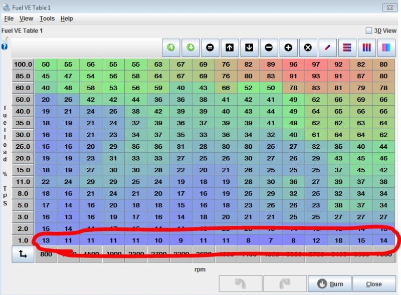

Die magere Zeile bei 1% TPS hat Tune Analyze verbrochen. Da hatte ich vorher einen höheren Anfangswert. Ist es besser, den unteren Drehzahlbereich im TS zu sperren?

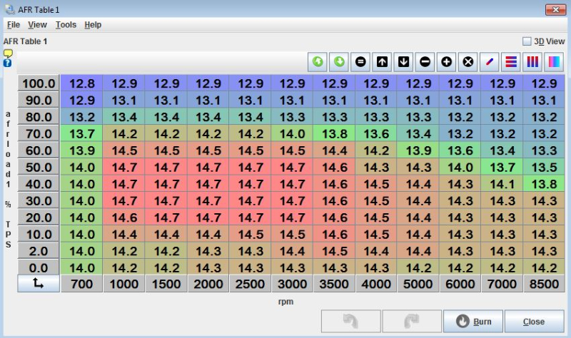

Dein AFR Kennfeld ist OK. Halt schon sehr auf der sicheren Seite. Letztendlich musst du schauen, wie sich der Motor fährt, also ggf. Magerruckeln und Gasannahme. Meiner fährt bei Teilllast problemlos mit AFR 14,7. Bloß für den Bereich in Ortschaften gehe ich nen Ticken fetter. Maximale Leistung hast du bei etwa AFR 13, deine 12,5 sind schon ziemlich safe. Ist halt immer ein Kompromiss aus Fahrbarkeit, Verbrauch und Sicherheit. Ich hab dir mal mein AFR Kennfeld angehängt, das muss aber auch nicht der Weisheit letzter Schluss sein. Funktioniert einfach.

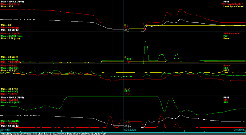

Mir ist da gestern aufgefallen, dass ich im Leerlauf immer wieder ein schlagartiges Abmagern habe. Nun habe ich eben mal schnell mitgeloggt. Ich kann keine Ursache feststellen. Voltage Correction habe ich eingestellt.
Ich kann ausser dem Abmagern alle 28 Sekunden nichts Aussergewöhnliches finden. Motor geht beim Fahren nach Einsetzen der Schubabschaltung immer noch aus sobald man die Kupplung tritt (daher 2 x Lost Sync).

Ich habe mir das jetzt mal angesehen. Zumindest die msq. Der Log ist für mich noch nicht relevant.

Das komplette VE Table hat viel zu kleine Werte. Bei der MS2 fehlt die 0,1 Einteilung. Deshalb müssen die VE Werte so groß wie möglich sein. Also Reqfuel halbieren und das komplette Table verdoppeln.

Ve- Table verdoppelt, reqfuel halbiert. Komme nach dem ersten Test auf Ve zwischen 40 und 60??

Was heißt abmagern nach Schubbetrieb? Z.B. Von 5000 auf 2000 runter und dann aufs Gas steigen? Da fehlt die Beschleunigungsanreicherung. Da geht man ran, wenn das Table steht!

Nein, ausgegangen ist er nur nach Schubbetrieb (ohne Gas) mit Overrunfuelcut. Habe ich jetzt abgeschaltet.
Problem war, dass er, sobald man vom Gas gegangen ist und danach wieder leicht Gas gegeben hat auf AFR bis 20 gegangen ist. Teils dann auch bei niedrigen Drehzahlen ganz aus gegangen ist. Danach ist er wieder normal angesprungen und gelaufen. Aber gerade im Kolonnenbetrieb, wenn man öfter vom Gas geht und die Kiste rollen lässt und danach wieder leicht Gas gibt ist das natürlich nervig. Wenn ich mehr beschleunigt habe (so ca. ab 25%) hat er sich wieder gefangen. Bei so leichtem Beschleunigen dürfte das Fehlen der Beschleunigungsanreicherung doch keinen so grossen Einfluss haben?
