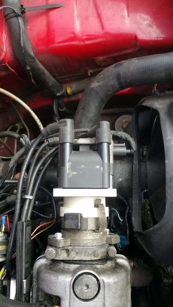

Damit der originale Zündverteileranschluss nicht einfach offen ist, hab ich schnell einen Deckel im CAD konstruiert und mir den aufm 3D Drucker rausgelassen. Nicht schickt, aber funktionell :lol:
Der Motorraum sah damals (Oktober 2014) wie folgt aus. Wie gesagt, am Motor hatte ich damals noch NICHTS geändert.
Angesprungen ist der Wagen dann auch sofort. Hatte nur nen Mini Verkabelungsfehler im TPS Signal drin.
