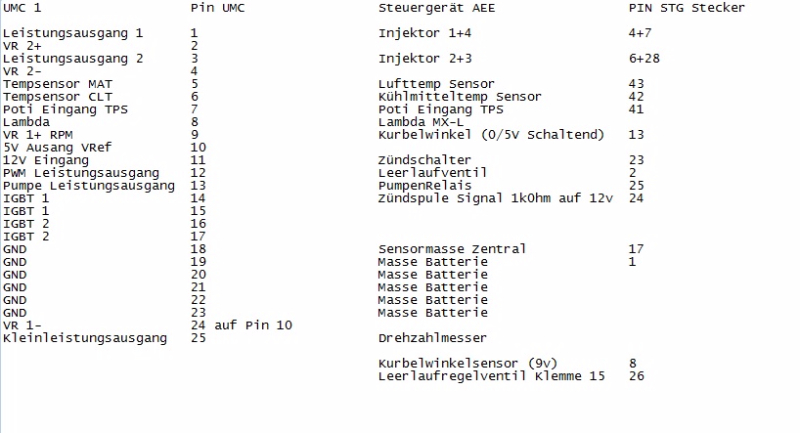

habe mir letzte Woche eine UMC1 zum selbst bauen bestellt. Diese ist gestern angekommen und ich habe mich auch gleich mal daran gemacht sie zusammen zu Löten.
Könnte vielleicht mal jemand drüber schauen ob ich von der Verkabelung so alles richtig habe?
Und ich habe noch 2 Fragen. Laut Schaltplan ist der Drosselklappenpoti Pin 14 und Pin 41, Welchen nutze ich jetzt wirklich?
Und der Hallgeber läuft wohl laut VW auf 9V. Schliesse ich ihn dann auf 12v oder 5v?
Fahrzeug ist ein Lupo umgebaut auf 1.6L AEE 8V (Eckige Zündspule mit Zündtreiber, Verteiler mit Hallgeber, 4 Einspritzventile, Drosselklappe mit Sensor und Stellmotor zur Leerlaufregelung)

Im Anhang eine Liste meiner Verkabelung
Danke schonmal für die Hilfe

Die Hallgeber laufen mit 12V. Das kann man auch einfach nachmessen. Multimeter dran, zündung einschalten -> 12V. 9V ist die unterste Grenze damit das System funktioniert.
Beachte folgendes:
Die Masse im Kabelbaum geht nicht direkt auf die Batterie sondern liegt am Block an. Diese Stellen nochmal richtig sauber machen.
Dein TPS Poti muss 2 Signale haben weil es ja auch ein direkter Stellmotor ist. Es prüft sich selbst ob das "SOLL Wert" dem IST Wert entspricht. Deswegen gibt es 2 Signale. Das würde ich ebenfalls per Multimeter ausmessen. Einfach Zündung an und gas geben. Wenn sich der Wert ändert während du Gas gibst, hast dein korrektes Ausgangssignal.
PIN 36 müsste Drehzahlmesser sein. Da musst du mal im Stromlaufplan schauen.
Irgendwie entdecke ich in deiner Tabelle keinen PWM für das Leerlaufregelventil. Wird das stillgelegt?

Hallo und willkommen,
Das Steuergerät muss der DK auch noch irgendwo 5V geben, da speist du dann deine +5V VRef von der UMC rein. Beim Hallgeber wird VR1- auf +5V gelegt das hast Du richtig. Ich vermute Du wirst auch in der Signalleitung vom Hallgeber noch einen 1kOhm Pullup gegen 12V einbauen müssen. Wenn Du noch die Möglichkeit hast an den KW-Flansch zwischen Motor und Getriebe zu kommen dann würde ich da schon mal einen KW-Geber mit einbauen (VW Teilenummer für Flansch: 030 103 171 F oder 030 103 171 H bzw. Elring 527.100, Sensor 030 957 147 B bzw. HELLA 6PU 009 110-821 - ja hab ich ausm polomagazin geklaut). Die Zündspule sollte als basic trigger mit Fixed Duty 50% laufen. http://www.megasquirt.de/msforum/viewto ... ule#p40580

Ja 36 sollte Drehzhalmesser sein, den hab ich jetzt mal aussen vor gelassen.skibby hat geschrieben: PIN 36 müsste Drehzahlmesser sein. Da musst du mal im Stromlaufplan schauen.
Der Leerlaufregler wird über Pin 2 und 26 an das MSG angeschlossen, wovon die 2 doch theoretisch auf die 12 der UMC angeklemmt und die 26 auf Klemme 15 (12v), oder verwechsel ich da was?
Den Motor wollte ich nichtmehr zerlegen. Sollte ja auch eigentlich mit dem Hallgeber laufen. Der Lupo soll eh nur so ein Test sein um mit der UMC zu lernen, um sie dann später in meinen Golf 2.0G65 einzubauen.azmartin hat geschrieben:Hallo und willkommen,
Gruß und viel Erfolg
Ja so wie ich das bis jetzt gelesen hab, wollte ich dann noch einen 1Kohm Pullup auf 12V für den Hallgeber legen und ebenfalls für das Ausgangssignal zur Zündspule.

Der VW-Leerlaufsteller ist doch ein Gleichstrommotor direkt an der Drosselklappe.
Kann der mit dem PWM-Signal der UMC1 bzw. Megasquirt gesteuert werden? Ich habe da leider noch keine
Unterlagen oder Berichte dazu gefunden.
Wenn du da mehr weist, wäre ich sehr daran interessiert.

Genau da könnte das Problem sein. Da muss man sich mal das Bauteil genau anschauen... Die Leerlaufregler aus dem Gold (diese Zigarre) läuft mit 2 Kabel per PWM Problemlos. Es kann aber sein, das deine DK Einheit tatsächlich mit Gleichstrom betrieben wird. Es gibt aber auch 3 Kabel Lösungen als Leerlaufregler..
Re: Fragen zur UMC1 an einen VW 1.6 AEE
Laut Schaltplan läuft der Stellmotor der Drosselklappe nur über 2 Pins
"Bei der Variante mit Leerlaufstellmotor wird die Leerlaufdrehzahl durch die Verstellung der Drosselklappe mit einem Elektromotor geregelt. Dieser ist zur Lagerückmeldung mit einem Potentiometer verbunden, der die Stellung des Elektromotors dem Steuergerät übermittelt.

Welcher was ist werd ich dann nochmal durchmessen.
Wobei die Belegung der Ansteuerung auf Klemme 12 der UMC ja schonmal richtig sein sollte?

Per PWM also Leerlaufregler Ausgang der UMC kannst die Drosselklappen Motoren nicht direkt ansteuern.
Die Auflösung ist einafch zu klein, Positionierung deswegen zu ungenau.

hm dann ist das etwas Doof.
Das heisst ich müsste es wohl umbauen auf Leerlaufzigarre vom Golf, aber dadurch könnte ich nicht einfach die Stg nach beliegen austauschen ohne den Umbau Rückgängig zu machen...

Hier ist ein Beitrag dazu:
http://www.msextra.com/forums/viewtopic ... ve#p340251
Scheint ohne eine Zusätzliche Schaltung nicht zu funktionieren.

Wie machen das dann die ganzen 1.8T fahrer? Halten die alle es gas unten?
An meinem VR6 Turbo habe ich auch einen 2 poligen Regler. Da habe ich das aber anders gemacht.
Den Leerlauf stelle ich über die Drosselklappe händisch im warmen zustand ein. Über eine Zündkorrektur stabilisiere ich den, was wirklich gut funktioniert. Den Leerlaufsteller brauche ich nur, um den Leerlauf im Kaltstart (Idle Warmup Duty /Steps) anzuheben und beim Starten (Idle Cranking Duty/Steps) bissl mehr Luft zu geben

Ich hab im Bausatz noch eine Leerlaufdiode, ist im Bauplan jedoch niergens aufgezeichnet. Muss ich diese irgendwo einlöten?
Die UMC hat ja noch 4x Masse. Irgendwo hatte ich gelesen man soll mit 4 Seperaten Kabeln an den Motorblock. Mein Motorsteuergerät hat jedoch nur einen Masseanschluss.
