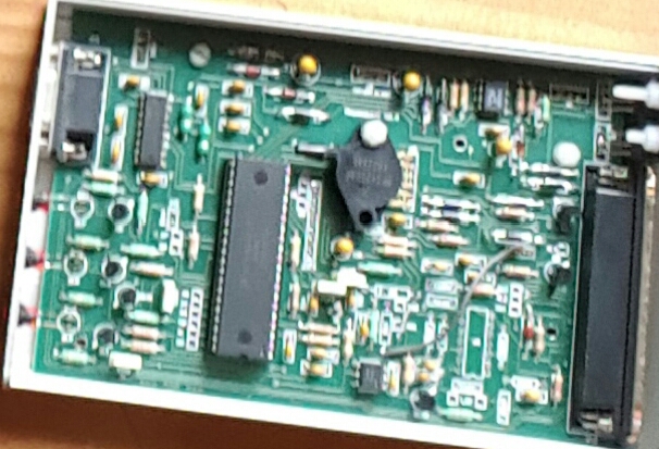

Vor ein paar Tagen, habe ich mir eine gebrauchte Megasquirt zugelegt. Der Verkäufer hat mir das Steuergerät als MS2 V3.0 verkauft. Als ich das Gerät Zuhause geöffnet habe, sind einige zweifel aufgekommen.
Kann mir jemand sagen, um was für eine Megasquirt es sich genau handelt?
Auf dem Board steht Megasquirt v2.5.

Hallo Martin,
hierbei handelt es sich um eine MS1 in der Platinenversion 2.x!
Kommt jetzt ganz drauf an was du dafür bezahlt hast aber auf jedenfall solltest den Verkäufer mal kontaktieren.
Aus dieser MS kann man eine MS2 machen, dazu muss aber eine Prozesor Platine nachgerüstet werden kostet etwa 120-140€ je nach Händler.
Für dein Turbo Projekt würde ich keine MS1 verwenden.

sieht aus wie eine V2.2, wo der map sensor falsch drauf ist?Martin1982 hat geschrieben: Kann mir jemand sagen, um was für eine Megasquirt es sich genau handelt?
schau mal da http://www.msextra.com/manuals/whatmegasquirt/
Gruß Frank
