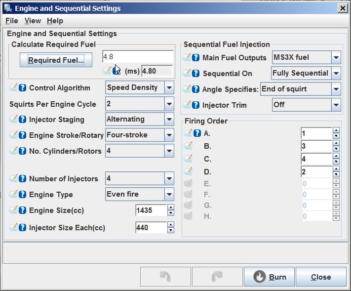

Ich hatte bereits mit der UMC auf Vollsequentiell umgebaut, was auch soweit gut lief. Ich hatte dazu in der Gslender folgendes eingestellt:
MS2 Req-Fuel.jpg (408.2 KiB) 5730 mal betrachtet

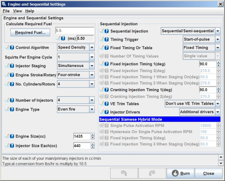

In der MS3 ist folgendes eingestellt:
MS3 Req-Fuel.jpg (80.37 KiB) 5730 mal betrachtet
Ich kann hier nicht auf 1 Squirt per engine Cycle umstellen.
Hab ich irgendwo einen Denkfehler?

Re: MS3 - Probleme mit Overrun Fuel Cut und Req Fuel
Jerkov hat geschrieben: Ich kann hier nicht auf 1 Squirt per engine Cycle umstellen.
wenn du von Alternating auf Simultan stellst kannst du auch auf ein squirt stellen!
Beitrag von Jerkov »
Oh man danke. Ich kann garnet sagen wie oft ich mir das angeguckt hatte, aber mir ist irgendwie nie aufgefallen, dass da alternating statt simultan steht. Manchmal hat man wohl einfach Tomaten auf den Augen.
morgen
Jerkov hat geschrieben:Oh man danke. Ich kann garnet sagen wie oft ich mir das angeguckt hatte, aber mir ist irgendwie nie aufgefallen, dass da alternating statt simultan steht.
ich bin mir nicht sicher?
ich glaube der MS ist es egal wie viele squirts du einstellts, sobald du auf sequi gestellt hast macht die nur noch einen squirt auf 720°!
