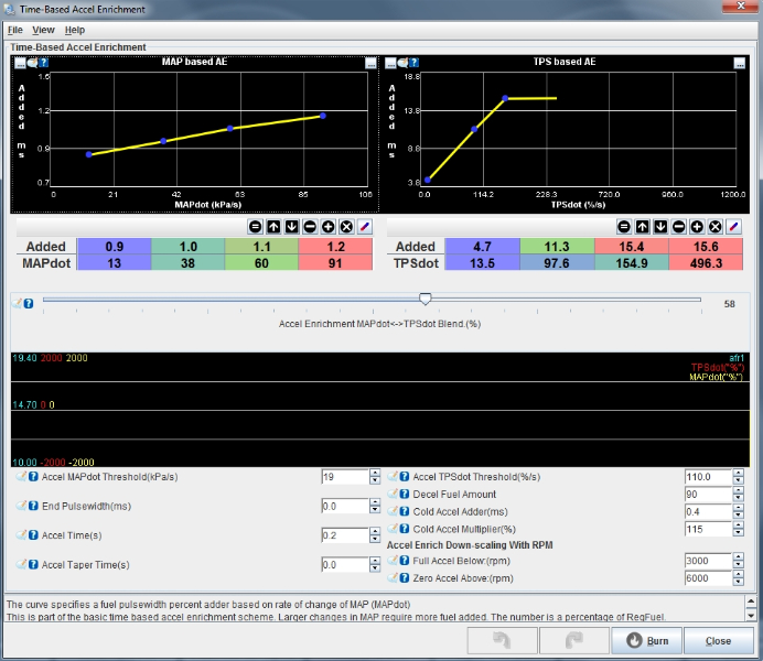

mein Name ist Michael und ich lese schon einige Zeit hauptsächlich mit. Habe vor ein paar Jahren in meinem 914er einen 911 2,4 T Motor mit Triumph Speed Triple ITB umgerüstet und als Steuergerät eine UMC am laufen. Das funktioniert soweit auch ganz schön, bin aber immer noch am tunen.
Nach der Winterpause bin ich gestern ne kleine Runde gefahren und habe mit gelogged. Beim durchsehen des Logs ist mir was komisches aufgefallen. ALs MAP AE habe ich maximal 1,2ms eingetragen Wenn nur über Mapdot angereichert wird kommen aber immer mindestens 3ms bei der PW dazu. Das Blending zwischen Map dot und TPS dot steht auf 58 % . Kann es sein dass die Anreicherung vom TPS hier noch mit dazu gerechnet wird auch wenn er nur über Mapdot auslöst?
Weis jemand wie dieses Blending in der Software gerechnet wird?
Im Anhang habe ich die aktuelle msq und das Logfile angehängt.
Gruss Michael
Gruss Michael

Re: Beschleunigungsanreicherung Map TPS Blending
Hallo Michael,
auf deine konkrete Frage habe ich leider keine Antwort. Aber ich habe gute Erfahrung mit 100% TPS AE gemacht. Warum willst du unbedingt auch MAPdot berücksichtigen? Speziell an einem ITB-Motor mit sehr wenig Saugrohrunterdruck macht das m.M.n. wenig Sinn. Probier doch mal nur TPS.
Hallo Dominik,
nur TPS habe ich auch schon probiert, geht aber fast gar net. Durch die 6 einzelnen Klappen wird in Summe schon bei ziemlich kleinen Öffnungswinkel bereits ein großer Querschnitt frei. Sieht man auch schön im log z.B. bei etwa 11-13sec.. Der Map geht deutlich hoch TPS ändert sich minimalst. Vielleicht habe ich da auch einen Einstellfehler gemacht aber mit der MAP Anreicherung läuft die Kiste viel besser.
Das ist auch eigentlich nicht das Problem. Ich verstehe nur nicht wieso er 3ms Accel PW dazu macht in der Kurve stehen aber maximal 1,2ms.
Gruss Michael
Gruss Michael
das manual gibt doch auskunft.
im tunerstudio bei time based accel enrichment mal auf help klicken
wie sieht deine aktuelle msq aus ?
Msq in post 1.chapy hat geschrieben:das manual gibt doch auskunft.
Bin scheinbar zu blond. Wo genau soll denn stehen warum bei der beschleunigungsanreicherung über map andere zeiten verwendet werden als in den einstellungen eingetragen
Laufen tut die kiste ja ganz gut bin eben neugierig.
Gruss Michael
accel mapdot 19-die ist somit nahezu ständig am werkeln.
stelle auf 100% tpsdot und trage da vernünftige grundwerte ein,tps dot reicht bei itb/na-motoren zu 95% aus.
