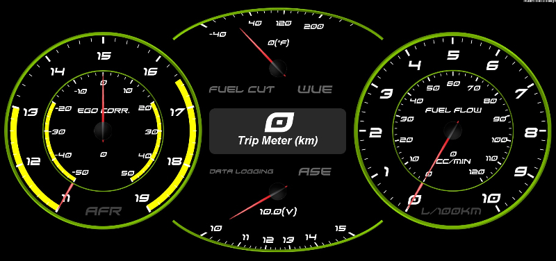

ich habe mir für TS ein kleines Dash gebastelt, bei dem ich alle (für mich) wichtigen Informationen anzeigen lasse. (Mittlerweile ist noch eine weitere Anzeige in der Mitte, "Fuel used" hinzugekommen und der Momentanverbrauch wurde bis 250cc/min erweitert. Desweiteren wurde "EGO Controll" gegen "AFR Target" getauscht. Sieht man besser obs übereinstimmt)
Nun gibt es aber ein kleines Problem: Ich kann die Zähler nicht zurücksetzen.
Rechtsklick und "Reset Value" machen genausowenig Effekt wie die "one klick action" auf "Clear action" oder "Reset Runtime Value" zu setzen und anschließend auf den Zähler zu klicken. Einzig einen langen Klick konnte ich bisher nicht ausprobieren, weil das Tablet das als Rechtsklick interpretiert.
Hat jemand eine Idee?

kann dir leider nicht weiter helfen. Aber eine Frage: Hast du ein vorgefertigtes Dashboard genommen und das umgestrickt oder ist das ein kompletter Neuaufbau mit TS? Sieht ziemlich gut aus.

Kompletter Neuaufbau.
Hab sowas vorher aber noch nicht gemacht, geht wohl auch hübscher.. Aber naja, mir gefällts.

Mit etwas Verspätung wurde dann doch geantwortet und wohl der Grund für das Problem gefunden.
Die metrische Anzeige ist nur von der US-Anzeige abgeleitet. Wenn man die metrische zurücksetzen will, passiert also nichts.
Man muss den US-Zähler zurücksetzen.. dann wird alles zurückgesetzt. Wollen sie beim nächsten Update beheben :)
