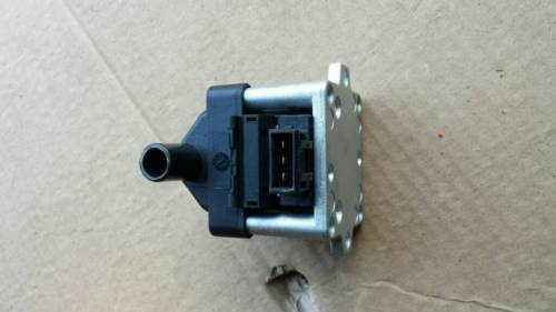

Ah moment ... wir reden aneinander vorbei. Ich fahre zwar die "COP" einstellung. Aber als Spule kommt sowas hier zum Einsatz.
Und davon eben 4 Stück.

Re: Sicherung Zündspule fliegt nach 2-3minuten
Und das teil regelt wirklich den Schließwinkel selbst?
Wenn ja probier mal fixed duty.
gruß
gruß
Da war ich auch lange Zeit nicht ganz sicher. Böllmann sagt "nein", und ich glaube er hat Recht.Alfagta hat geschrieben:Und das teil regelt wirklich den Schließwinkel selbst?
