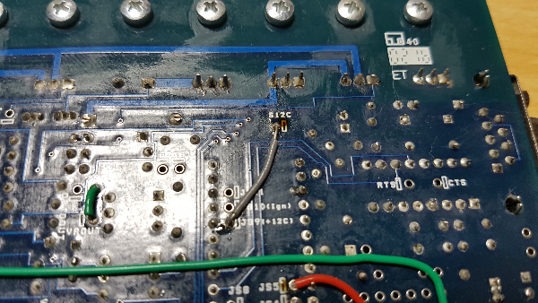

Nun ja ich hatte wie in der Anleitung eine Brücke zwischen den beiden pins gesetzt
2016-10-25 02.13.25.jpg (332.78 KiB) 12003 mal betrachtet

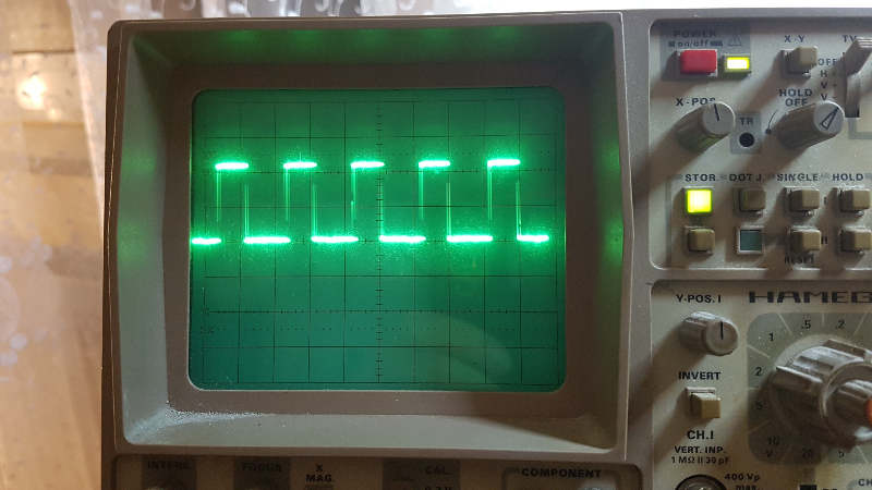

hat aber leider so garnicht funktioniert, erst bei 90% eingeschaltet. Dann wieder ausgelötet und siehe da, ein schönes rechtecksignal, wahrscheinlich hatte ich einen Falschen pin erwischt mit den 0-1 volt

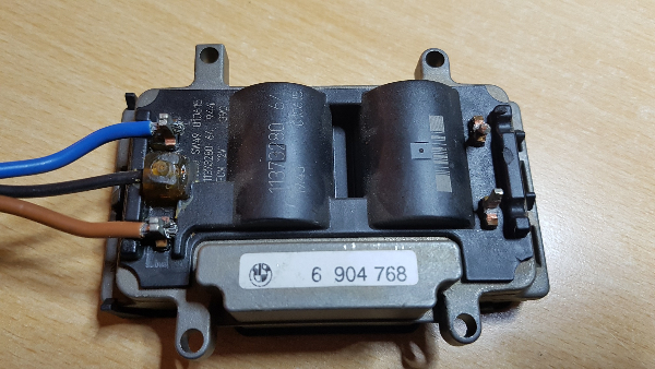

Und hier das besagte BMW Modul das jetzt gut funktioniert
2016-10-25 02.39.34.jpg (268.29 KiB) 12003 mal betrachtet
Danke auch an Frank, das doku hat einiges weitergeholfen, warum z.b. ab10% startet und wieder bei 95% ausschaltet

Mit welcher Spannung läuft das Rechtecksignal?

Beitrag von medolino »
12V
