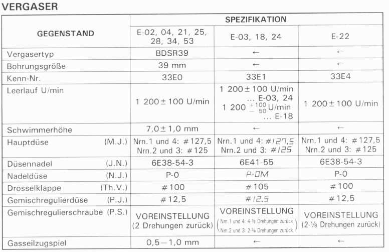

Gibt auch genug bei denen innen fetter bedüst ist.
Hatte vorhin z.B. mal im Werkstatthandbuch der 600er CBR nachgeschaut. Da ist innen fetter
