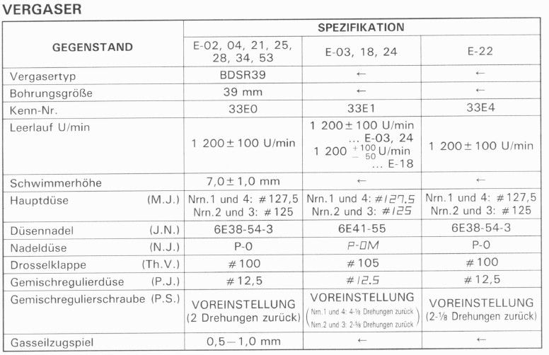

Also bei meiner Gixxer ist es serienmäßig genau andersherum! Da sind die äußeren fetter bedüst als die inneren. Bei gleicher Länge.
Ich denke daran sieht man schon, dass man keine allgemeingültige Aussage treffen kann und wohl um eine zylinderselektive Abstimmung nicht herumkommt.

Hatte vorhin z.B. mal im Werkstatthandbuch der 600er CBR nachgeschaut. Da ist innen fetter
