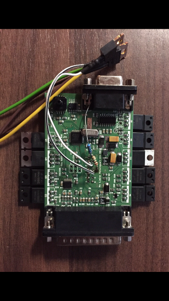

kann mir hier jemand weiterhelfen? Ich möchte die UMC1 mit einem 2ten Map sensor ausstatten um permantent Baro zu aktivieren. Wer kann mir sagen wie der Sensor eingelötet werden muss?

Danke für deine Antwort. Das mit dem Eingang auf der UMC ist soweit klar, dass mit der Sicherheitsschaltung leider nicht
Hab auf megamanual gesucht und die schreiben der Sensorpin 1 (Ausgabe) sollte mit einem 1k ohm auf JS5 und dann braucht der Sensor noch an Pin2 Masse und Pin3 5V. Von einer Sicherheitsschaltung steht hier nichts oder meinst du damit den Widerstand?

- Dominik335i
- Beiträge: 1042
Re: 2ter Mapsensor
So funktioniert es bei mir, hat Peter selbst vor der Auslieferung verdrahtet (Signal an den blauen Widerstand):
- image.png (353.39 KiB) 5905 mal betrachtet

5V und Masse kannst Du Dir überall holen....
Hör ist die schaltung. Ein Widerstand und ein Kondensator. Bei der umc kannst Du einfach immer die Schaltungen aus dem Manual nehmen.
http://www.msextra.com/doc/pdf/MS2V30_H ... pdf#page31
