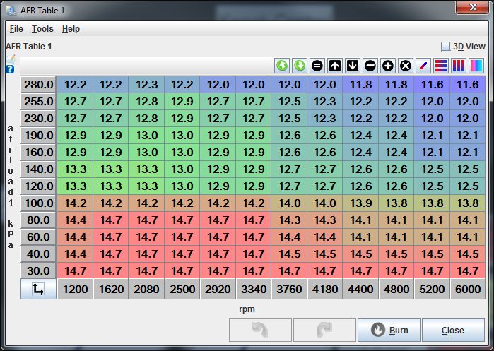

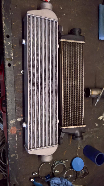

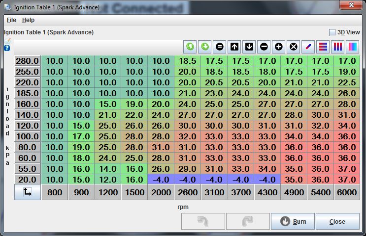

Tag zusammen,
ich melde mich mal da ich ein paar Ratschläge benötige in der Hoffnung das mir der ein oder andere helfen kann. Ich fahre ja besagten Polo mit 1,3L und stolzen 8 Ventilen. Das ganze gepaart mit dem China Lader von Burstflow als K04-015 Ausführung. Das sind sicherlich nicht die besten Bedingungen aber es funktioniert doch schon sehr gut. Gestern habe ich dann auch mal einen anständigen Ladeluftkühler verbaut. Der "kühlt" auch endlich mal. geloggte Temperartur lag bei max 35° (bei 22°aussen Temperatur). der Olle A-klasse Kühler lag da immer so bei 50-60°
Allerdings stellte ich fest (sowobl per Popometer als auch Log) das der größere Kühler das Ansprechverhalten des Turbo sehr ins negative zieht. Max. Druck liegt zwar bei gleicher drehzahl an, aber der gesamte Aufbau bis 2bar benötigt gute 300rpm länger.
Nun frage ich mich: Kann man den Druckaufbau nicht per Zündung / AFR beeinflussen. Aktuell geht unter 3000rpm mal so gar nichts. bei 4000 liegen dann 2 Bar an, danach abfallend auf 1,7.
Ich will sicherlich keine 2 bar 2000rpm anliegen haben, aber wenn man schon 500rpm früher mit Druckaufbau anfangen könnte, wäre toll.
Hat da irgendwer Erfahrungen gesammelt bzgl. AFR / Zündung zur Turbo Drehzahl / Druck Aufbau?
(Anbei mal screens wie es bei mir aussieht)

- ign.jpg (104.61 KiB) 15183 mal betrachtet
- afr.jpg (68.43 KiB) 15183 mal betrachtet

Erstmal vielen Dank für die Rückmeldung.
@OezyB: Mein AFR Table findest du Mager? Ich find das recht fett. Wenn man bedenkt das hier einige mit nem AFR von 15 rum düsen und ne deutlich höhere Verdichtung haben... Der Motor ist ja nur 8:1 verdichtet. Und bis 100Kpa ist arbeitet er ja nur wie ein Saugmotor.
Wenn ich so im Verkehr mitschwimme liegt die EGT bei 500-550°. Um denn wirklich mal vom Fleck zu kommen, muss ich schon runterschalten und dem Turbo dann noch ne Motiviation Sekunde geben.
@Rache Klos:
Das Wastegate bekommt direkt vom Turbo (im Auslassbogen ist ein Stutzen dafür) seinen Druck. Die Druckdose ist mechanisch auf 1 Bar eingestellt, danach öffnet es. Angesteuert wird es über die MS mit dem Pierburg Ventil (klappt super gut). Davor war das alles recht starr mit der Druckdose. Aber auch hier hat sich kaum was beim Druckaufbau geändert. Also den Vergleich vorher / nachher hab ich. Bis 3350rpm bleibt es geschlossen (da liegen dann 0,98Bar an. Erst danach wird es überhaupt angesteuert. -> Da müsste ich vllt. nochmal nach justieren. Denn laut dem letzten Log liegt 0,98Bar bei 3650rpm an (Also öffnet das Ventil ein Tick zu früh)
Also wir reden jetzt nicht von nem LLK der mega groß ist... Natürlich ist er noch etwas größer als der mein Alter LLK von der A-Klasse, da ich ihn aber Problemlos im 2er unter bekommen hab, kann man sich vorstellen das er nicht so mega groß sein kann.
Die frühe Zündung war praktisch ein versuch dem Motor etwas mehr leben zu geben bis dann der Turbo mal da ist. Denn wenn es ganz schlecht läuft, fährt mir so nen Corsa B erstmal weg...
Mein Ansatz wäre jetzt folgender:
Bis 100Kpa in Richtung AFR 15 zu gehen und die Zündung zurück schrauben. Nach meinem jetzigen Stand passiert dann folgendes: Aufgrund des mageren Gemischs mit Später Zündung müsste durch den kompletten Auslasskanal viel mehr Abgasdruck entstehen. Zumindestens war das so mehrheitlich die Aussage, in diversen Ami Foren....
@Rache Klos:

Damit man ungefähr weiss, wie groß der LLK nun ist (und ca. 2,5cm dicker).
- WP_20160805_15_01_17_Rich.jpg (259.75 KiB) 15069 mal betrachtet

Zu deiner AFR Tabelle:
Im Saugbereich unter 100 kPa macht es kaum Sinn, schon Richtung fett zu gehen.
Würde bis 100 kPa mit AFR 14,7 fahren. Da ist dann auch beim "mitschwimmen" die EGT höher, aber nicht kritisch (vielleicht 650°C), er verbraucht weniger und spricht früher an.
Im Volllastbereich bist du dafür alles andere als fett unterwegs. Was sagt da die EGT? Nur aus Interesse...
Nach meiner Erfahrung bringt es nur wenig, magerer als die AFR 14,7 zu gehen.
Ich würde mir im Log anschauen, welche Bedingungen liegen an, wo ich mehr Ladedruck will. Zum Beispiel 2800 U/min, was hab ich da für einen AFR, was für eine Zündung und was für einen MAP unter Volllast und was kann ich da verändern unter Beachtung der EGT, um etwas früher zu kommen.
Bei meinem Auto bringt der Zündwinkel richtig was, 10° früher zünden in Verbingung mit Magerlauf würde aber der Turbo bei mir schmelzen.
Früher zünden bringt zwar Wirkungsgrad, aber eben oft nicht mehr die nötige Abgasenthalpie um mehr Turbinenleistung zu gewinnen. Daher muss man da einen guten Mittelweg gehen und die Zündung nur soweit vor nehmen, dass der Ladedruckaufbau noch stimmt.
Und das andere Thema ist klar: Wastegate muss komplett geschlossen sein. Meins hatte es mal aufgedrückt, nur minimal, beim Ladedruckaufbau. Hat zu 500 U/min späterem Solldruck geführt.

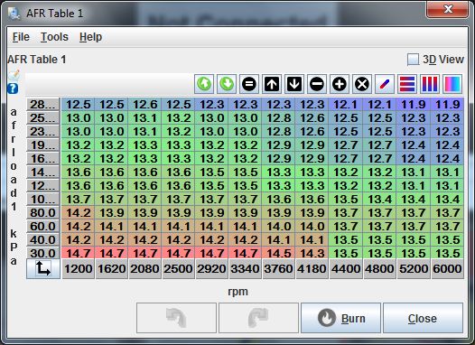

Okay das klingt zu mindestens etwas logisch. Wie machst du denn denn übergang zwischen 100Kpa und 120Kpa... Direkt auf einen schlag von 14,7 auf 12,5 oder eher fließend?
Ich hab da mal paar zahlen hin und her geschupst.... gefahren bin ich so noch nicht
- Zwischenablage01.jpg (93.58 KiB) 14943 mal betrachtet

Hi
schaut doch schon besser aus!!;)
Fahre auch bis 80-90kpa 14,7-14,8.hoch bis über 5000Umin.erst darüber dann langsam fetter, 100kpa-14,5, 120kpa 14,2 usw.....ein direkter Sprung von 14,7 macht eigentlich kein Sinn, wenn man schon so eine feine KPA-Auflösung hat
...80-60-80-100-120-140-usw... hohe Teillast gehen guten Gewissens 700-850grad EGT.
Deine träge EGT würde mich etwas stutzig machen, eigentlich sollte sie beim Feuerzegtest recht fix auf mehrere 100grad springen.

Drehzahlabhängig obenraus im Saugbereich, wo man eh selten ist ein wenig anfetten
Bei 100kPa gehe ich auf 14 ( 0,95)
Überdruckbereich bis 1 bar dann komplett auf 12,5 (Lambda 0,85)
Über 1 bar habe ich noch nicht sauber mit Zündung und AGT rausgefahren
Zur Leerlaufstabilsierung fette ich nen hauch unter der Leerlaufdrehzahl an
